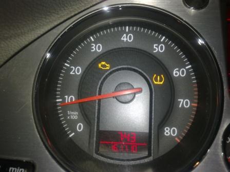

Привет всем, у меня такая проблема вчера поставил новые зимние колеса с новыми дисками (железо), и начал гореть датчик давления в шинах. Может его надо тоже как то перевести в "зимний режим"?

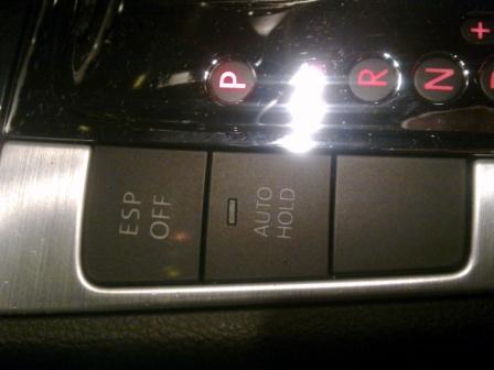

Сообщение Evgeny_Vart » 16 ноя 2010, 08:53
Ну вот так и думал у меня нет такой кнопки возле коробки((((
а вот ошибка, (на check не обращайте внимания-))
вот такие кнопки есть, они к давлениям отношения не имеют

Сообщение Evgeny_Vart » 16 ноя 2010, 09:11
А у меня с другой стороны нет кнопок, место под кнопки есть но кнопок нет

Сообщение Fast » 16 ноя 2010, 09:40
Evgeny_Vart писал(а):А у меня с другой стороны нет кнопок, место под кнопки есть но кнопок нет
В американце нету кнопки. Кнопка ТОЛЬКО у косвенного датчика. А тут датчики в колесах.
Кстати, а чего чек горит? N249 пора посмотреть наверное?
