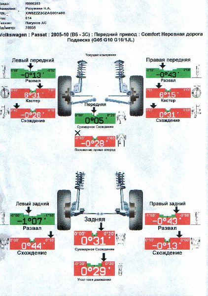

Ребят кто волакет подскажите серьезные откланения или так мелочи. Удар под хвост пришел...

SparXXX писал(а):Ребят кто волакет подскажите серьезные откланения или так мелочи. Удар под хвост пришел...
Сумма отклонения по задней оси не более 20 мин. У Вас-более 30. Подруливание тоже за пределами,может зимой сказаться(. Скорее всего,погнуты поперечные элементы подвескии (или) проушины.Если с помощью лома и такой матери зад не вытянется-к кузовщикам на геометрию. У морды тоже минуса большие.

в страховой написали что стапель включен в работу. На стапеле все вытянется да ??? а этот снимок я сделал после ДТП у официалов

Отдельно попросите,чтобы после всех работ дали распечатку геометрии по осям.

Сообщение SparXXX » 13 авг 2014, 18:20
ага так и сделаем... спасибо !!! отпишусь тогда после всех работ

Сообщение 1gdm » 13 авг 2014, 18:24
SparXXX писал(а):1gdm
Тут кстати табличка была,где-то в теме подвески, можно распечатать и по ней сравнить итог работы ;)
