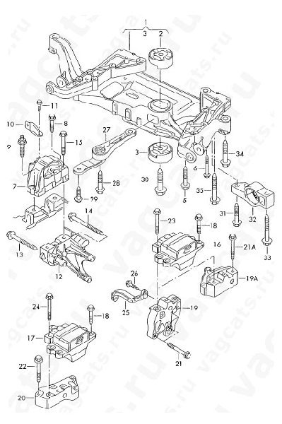

Ребят, помогите пожалуйста подобрать запчасти. Авто стоит в сервисе. Кто и что ставил?
1. Сайлентблоки передних рычагов.
2. Шаровые опоры.
3. Стойки и втулки стабилизатора.
4. Подушка двигателя (задняя) + два сайлентблока.
27- задняя подушка, 2 и 3 сайлентблоки
