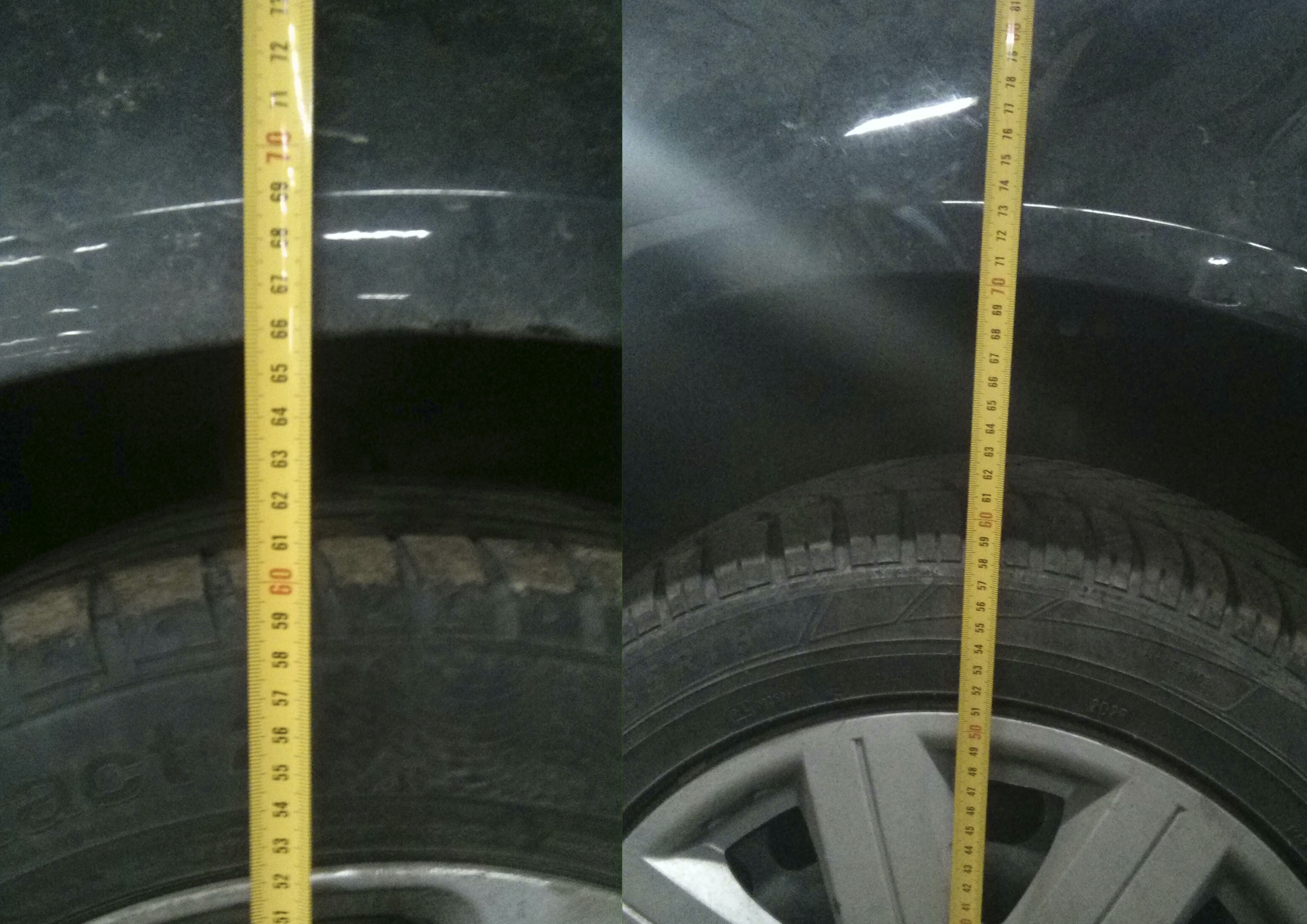

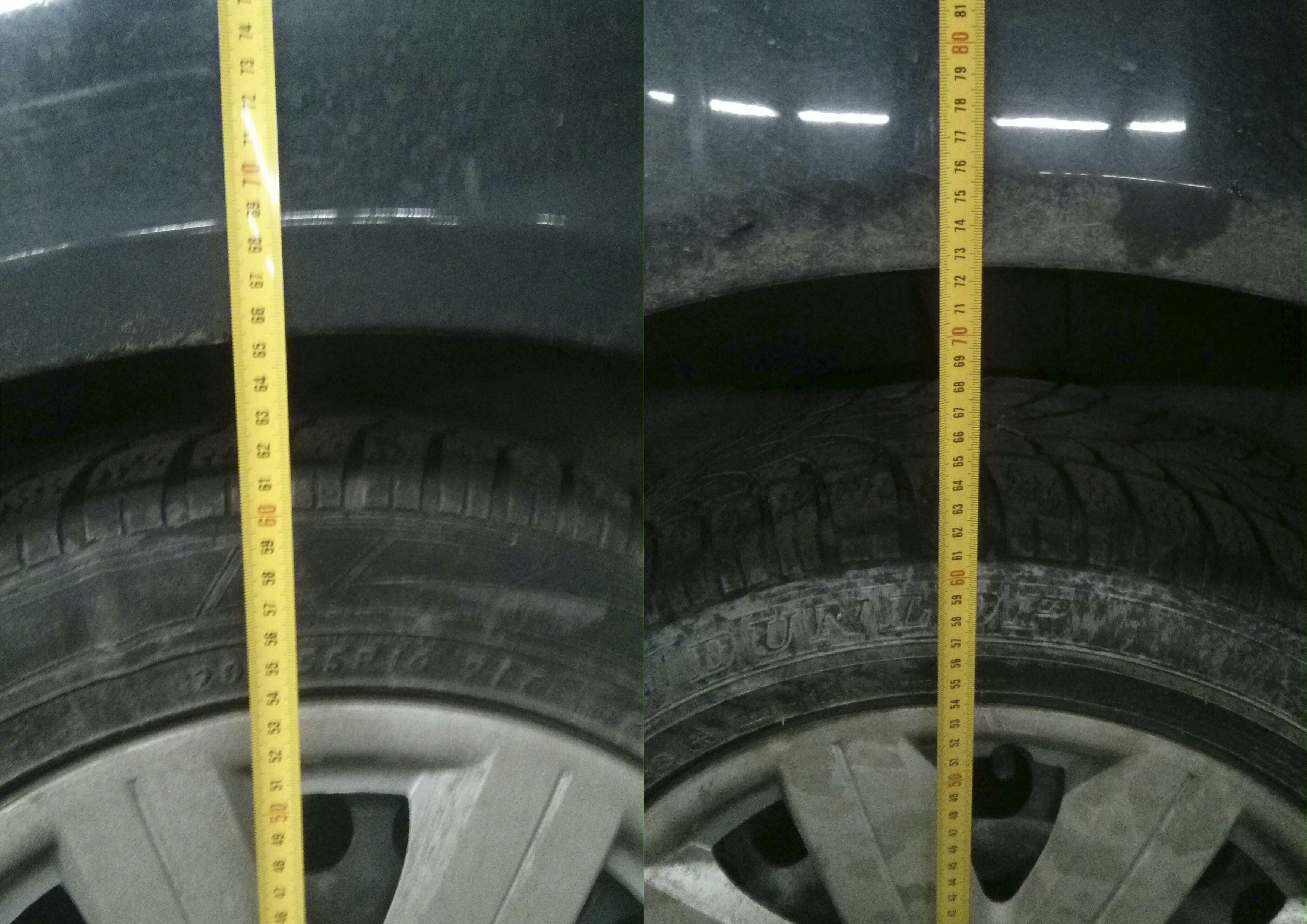

Всем привет. Вот что получилось.
Задняя арка
Передняя арка

Сообщение valent77 » 18 янв 2016, 16:34
Captain V
теперь колесики стали маленькими смотреться.

Сообщение Captain V » 18 янв 2016, 17:25
Потом 65 резину поставлю ;)
