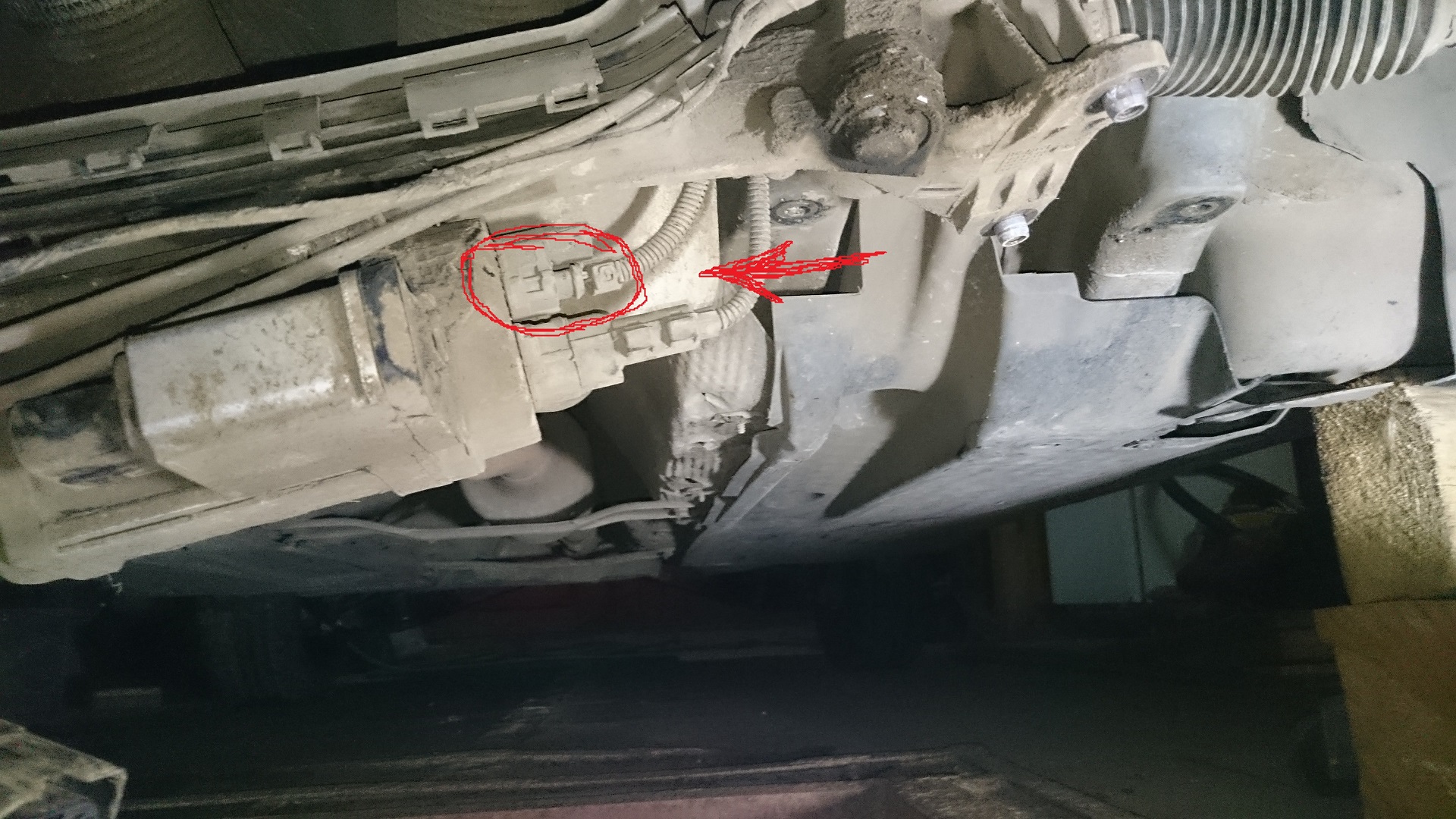

Выкатил подрамник, снимаю рулевую рейку. Все снялось, кроме 1 разъема (на фото) Не могу понять как открыть его(не сломав естественно)

Я думаю сперва его WD-ой отмой,а дальше всё сам увидешь и разберёшся.

В том то и проблема, что механизм открытия находится сверху, на него почти не посмотреть. Уже замочен и почищен, фото ранее сделано

Там три не понятных мне "язычка" куда там нажимать не могу понять.

ВРоде там сразу оттягивается защелка на пружинке а потом нажимается на сам лепесток. В рейке оч хрупкие разъемы ( я сломал один) будьте осторожны...не спешите.!

Там на сколько я помню язычек утапливать надо,он зафиксируется в утопленном положении,потом снимать аккуратно

Roman33rus писал(а): я помню язычек утапливать надо,он зафиксируется в утопленном положении,потом снимать аккуратно
ВОт я его и сломал..не удерживал.. :(

Рейку снять не проблема,вот отцепить эти два разьема нае...сся :D

Проблема оказалась выбить рулевые наконечники. Вышли вместе со втулкой.

Roman33rus писал(а):Рейку снять не проблема,вот отцепить эти два разьема нае...сся
Я в новой рейке один отцепил...а вот второй- похерил.. пришлось стяжками крепить(((( ВРоде работает норм..отвалов по связи не наблюдаю... Думаю грязью еще забье и будет збс :D

Только вчера перебирал рейку. Для начала нужно отмыть разъем. Нажать на него не получается из-за грязи, даже после промывки. Я наставлял отвертку, и легкими ударами молотка двигал этот механизм.
