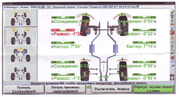

Сообщение lenkapenka » 02 июн 2015, 12:53
Отремонтировал подвеску сделал геометрию, наклон переднего левого колеса на 1 градус больше нормы, подскажите кто знает насколько это кретично? В сервисе говорят стакан кривой или рычаг кривой.

рassat B6 2006г BVY 2,0 FSI, 6АКПП.

Сообщение lenkapenka » 02 июн 2015, 13:28
добавил

Рычаг может быть погнут. Ну если резину жрать не будет, то пусть так остаётся.

Яуген писал(а):Рычаг может быть погнут. Ну если резину жрать не будет, то пусть так остаётся.
Будет. 50-60" это еще куда ни шло..

и как это лечить к кузовщикам ехать?

lenkapenka писал(а):и как это лечить к кузовщикам ехать?
ну да. подрамником двигать не вариант-все равно по 70 с каждой стороны в лучшем случае,а могут и кастер нарушить

Сообщение lenkapenka » 11 июн 2015, 20:15
Не все так печально, замена лома все решила сам удивлен ыы

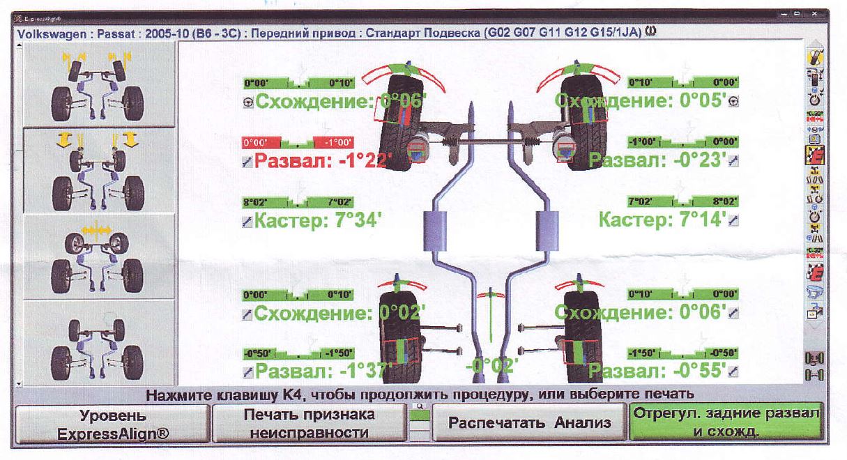

Re: Проблема с геометрией колес
Сообщение lenkapenka » 13 июн 2015, 12:28
скан выложу после вых посмотриш сам
Сообщение Юра Криков » 13 июн 2015, 21:56
lenkapenka писал(а):скан выложу после вых посмотриш сам
Ивините,хрень какая то.Скан чего вы собираетись выкладывать? Разв.схода? Так Вы меня не убедите,что геометрия поправилась из-за замены стаба.Предполужу - после сЪма подрамника(при замене стаба) всё и пришло в норму.
