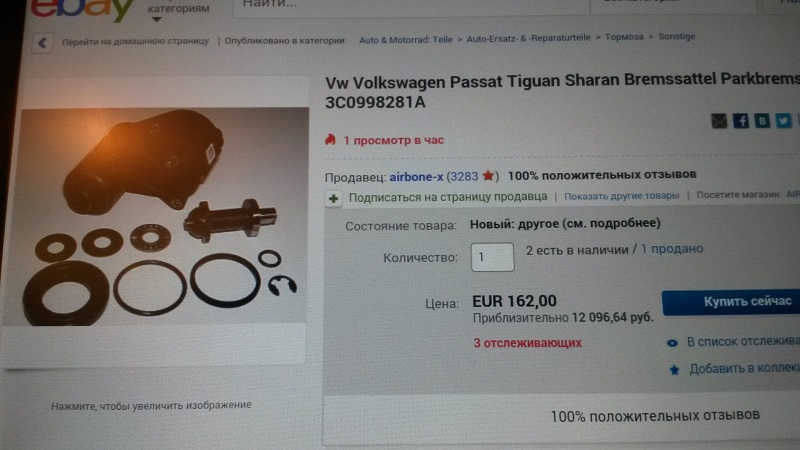

А не у кого не завалялся винт?Который крутит ,и толкает поршень .У меня на моторчике мелкие шлицы они еще живые а вот на винте провернуло.Что делать,фольгу пихал толков нет :?

Шлиц моторчика только на 5мм заходит в шлиц винта, эти 5 мм как правило уже стерты. Есть ремкомплект но не дешевый.

До :( роговато однако!Мне бы только вит с мелкими шлицами??!

Надо супер гениям программно придумать как отключать по отдельности моторчики. Отдельно винта со шлицом не нашел, искал долго. Про свой моторчик можешь точно забыть на нем тоже нет шлица, там усилие приличное.
