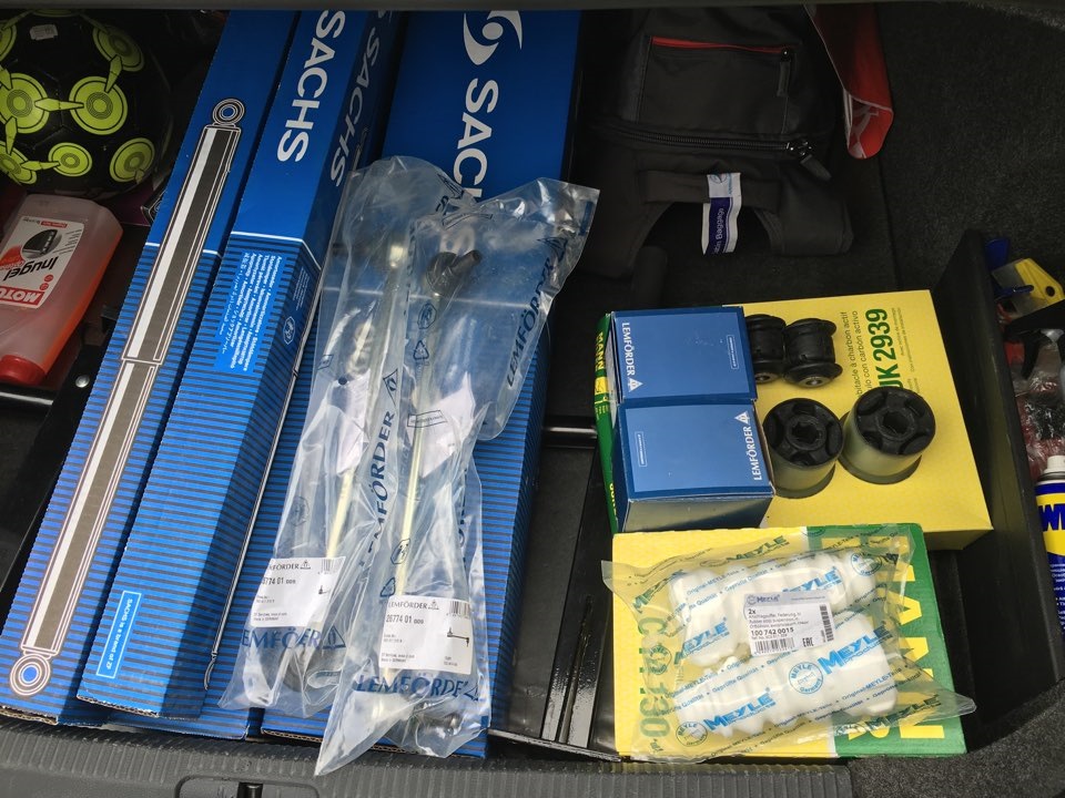

На прошлой неделе я отоварился и закупил все что знал для подвески:
Амортизаторы — $57 Sachs x 4 = $228
подушки передней амортизационной стойки $22 x 2 = $44
шарикоподшипники передней амортизационной стойки $10 x 2 = $20
Сайлентблок -$6.50 x 2 = $13
Втулки -$6.50 x 2 = $13
Шаровая опора — $23 x 2 = $46
Отбойники — $8 x 2 = $16
Стабилизаторы — $23 x 2 = $46
Так как по большому счету чайник в автомобилях, буду очень признателен, если подскажите мне, что еще надо поменять в подвеске, чтобы она была тихая и мягкая как и раньше?

Покавырявшись на форумах я понял что я забыл поменять:
стойки стабилизатора задней подвески
втулки переднего стабилизатора
втулки заднего стабилизатора

Сообщение Babay » 20 фев 2016, 11:09
inside22
Да, именно втулки стабилизатора хрюкают. А поменял все резинки на передке, а втулки мастера сказали не менять, хотя я хотел и они были закуплены.
Вот теперь стуков нет, а хюканья остались.
Ну а тебе посоветую поменять еще передние опоры с подшипниками.

Сообщение JohnnycH » 20 фев 2016, 11:15
inside22
Хрюкать еще могут сайлентблоки рычагов, после замены оных на авто друга тишина

Сообщение Eek » 20 фев 2016, 11:16
BabayВтулки стаба переднего без стаба меняются геморно. А стаю в сборе цуко дорогой.
Зыж за 145 тыс км поменял передние стойки стаба и оба сайлента нижнего переднего рычага. Дороги в врн оч далеки по качеству от московских:(
Машина стала собраннее, жестче
Теперь, думаю, тысячах на 200 пробега большой ремонт ходовой сделать

Сообщение Babay » 20 фев 2016, 11:25
JohnnycH писал(а):inside22
Я поменял все сайленты, а хрюканья остались, потом проверял, точно грешат на втулки.

Сообщение inside22 » 20 фев 2016, 13:17
Babay писал(а):inside22
Опоры с подшипником у меня заменены.
Видимо надо еще поменять втулки на стабилизаторе.

inside22 писал(а):Видимо надо еще поменять втулки на стабилизаторе.
Да, так как на подъемнике их сложно диагностировать. Нужно подпорки под колеса ставить или на яме смотреть, когда колеса нагружены.
