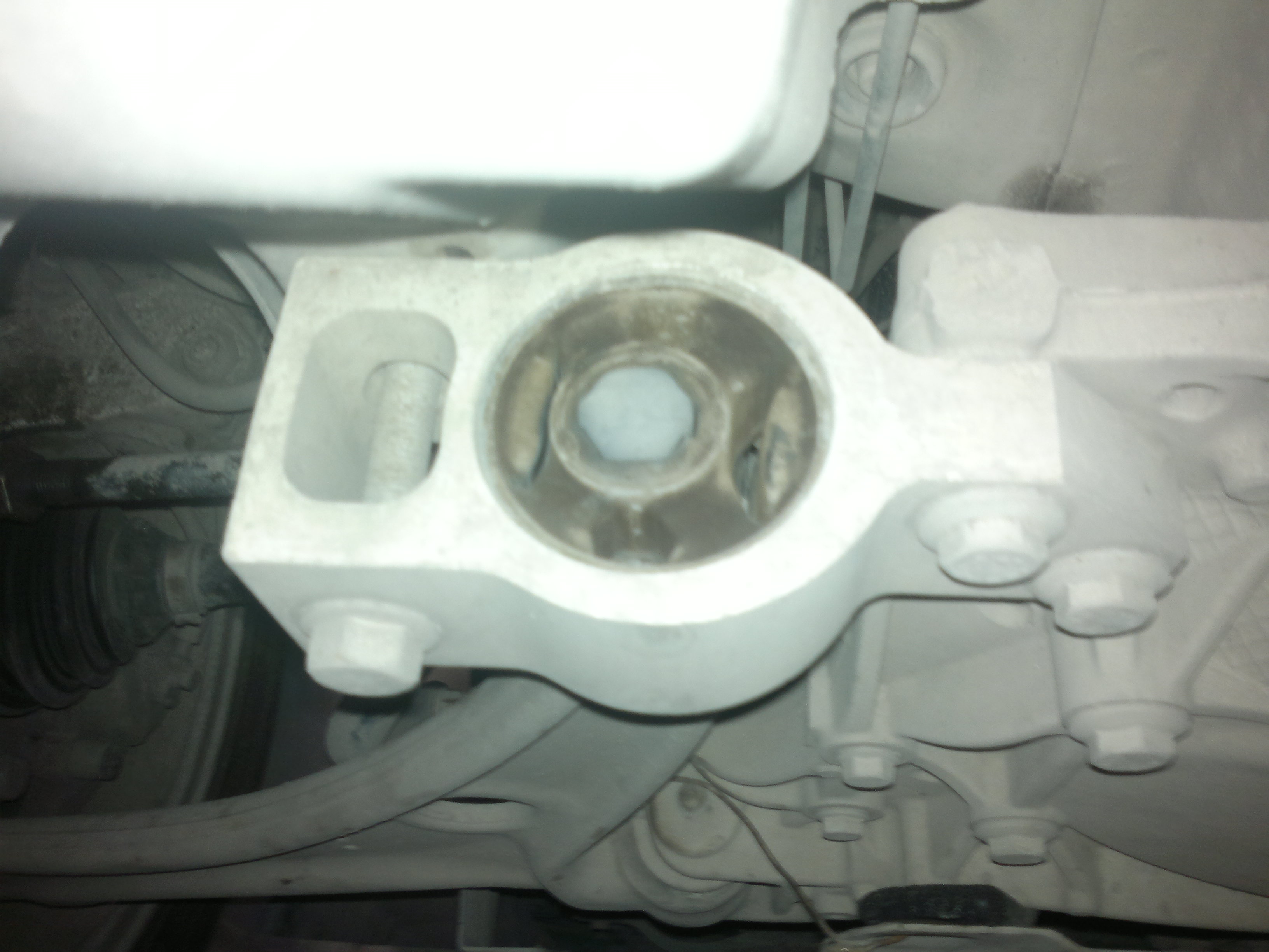

Сообщение alexw_1987 » 17 июл 2016, 18:34
Всем привет, прошу подсказать. На фото сайлентблок, хотел бы узнать данный сайлентблок играет на сход-развале, положении руля?
сайлентблок передней подвески

Сообщение Daniliv » 17 июл 2016, 20:04
Посмотрите на левом болту какой зазор. Сразу станет ясно.

Сообщение alexw_1987 » 17 июл 2016, 20:53
т.е., имеет значение при сход-развале и положения руля?
Извините уж за такой допрос, просто хотел бы узнать хотят ли развести на замену сайлентблоков или нет).

Сообщение Daniliv » 17 июл 2016, 21:33
На руль вряд ли.
Если порваны то менять, после соответственно развал.
Вы ответьте на простой вопрос, что дороже сделать развал или резина.

Сообщение alexw_1987 » 17 июл 2016, 21:40
Безусловно резина.
Дело в том, что после сход-развала какое-то время руль стоит ровно, но проехав како-то расстояние руль меняет угол и становится не ровно. Опять к развальщикам, те говорят, что данные салентблоки играют на положение руля в том случае если они изношены, посмотрев - вердикт замена пары салентблоков. Вот и задался вопросом - играют ли данные салентблоки на положение руля.

Re: Сход-развал
Сообщение Daniliv » 17 июл 2016, 21:43
Так-же как и передние.
Тапку нажал руль в сторону сбросил в другую, это про передние маленькие.
