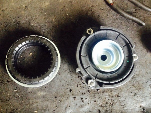

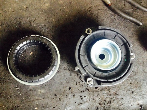

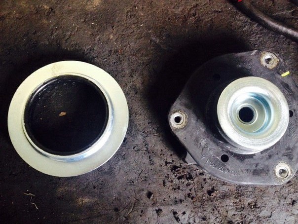

Всем привет! На днях приобрел опорные подшипники передних амортов Lemforder. При получении осмотрел на целостность, все хорошо. Когда стал рассматривать в гараже, обратил внимание на несколько деталей, а именно:
1) На самой опоре был номер 1KD 412 331A - что очень сильно напоминает оригинальные номера. В общем - хорошо.
Теперь о подшипнике:
1) Тоже имеется артикул, напоминающий оригинальный - 1K0 412 249

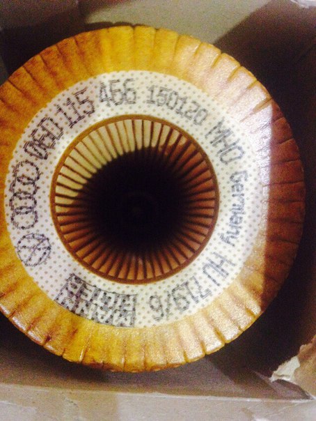

2)Теперь самое интересное! Как мы с вами знаем, многие производители могут в свою коробку сувать "левый" товар... Левый в смысле как хороший, так и плохой (второй вариант встречается чаще). Просто для примера скину фото оригинального масляного фильтра с меткой MANN FILTER (благо - хороший производитель). Вот и история с подшипником - маленькими буквами увидел надпись SKF. Вроде не самая говенная фирма (я почему то именно в эту сторону подумал, хотя возможно просто аббревиатура или еще что то). Выводы делать не буду, каждый решит для себя. Если я ошибся, прошу прощения.
ps коробка оригинал (с совой), артикулы того, что заказывал - видно на фото.

Что вы так переживаете на этот счет? Лемфердер не производит подшипники, а закупает их. Фирма skf, кстати, весьма не дурная! На счет фильтров-все тоже самое. Можно сэкономить, покупая для Т.О. фильтры mann, потому как в оригинале стоят они, что масляный, что воздушный двс, что салонный, что топливный

Менял пару месяцев назад. Всё один в один, как у Вас...на опоре оригинальный номер, только на подшипнике сверху-FAG. Вообще в Лимфердере часто оригинал попадается, также у меня недавно было и салйлентами заднего поперечного рычага...открываю, а там оригинал ;)

Тоже самое, брал Лемфедор комплект, подшипник был такой же SKF - вылетел через пол года.
Сейчас поставил FAG, пока только неделю катаюсь.
