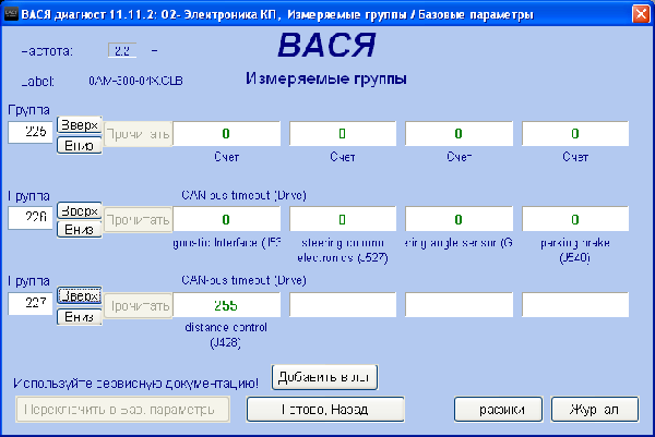

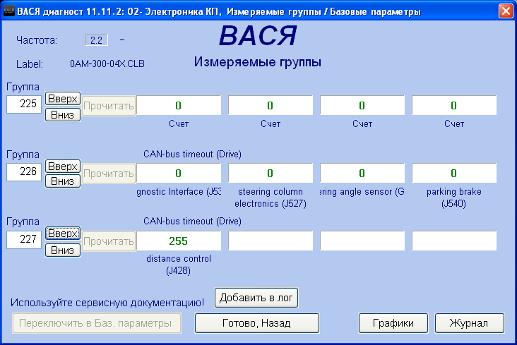

Сообщение Alemania » 28 авг 2016, 12:21
не было бы связи. висела бы ошибка и в блоке двигателя и в коробке по шине привод и по отсутствию связи с блоком АБС.
и в блоке двигателя и в авт. коробке в группах измерения должны быть биты контроля связи с блоками.
Например биты контроля связи в моей коробке в 226 группе. 0-значит связь есть, 1- связи с блоком нет.
226.1-связь с гейтом
226.2-связь с рулевой колонкой
226.3-связь с датчиком угла поворота
226.4-связь с блоком ручника.
Блок ручника по кан шине соединен транзитом через блок абс. Не будет блока АБС не будет связи и с блоком ручника.
Такие же биты контроля связи есть и в блоке двигателя
