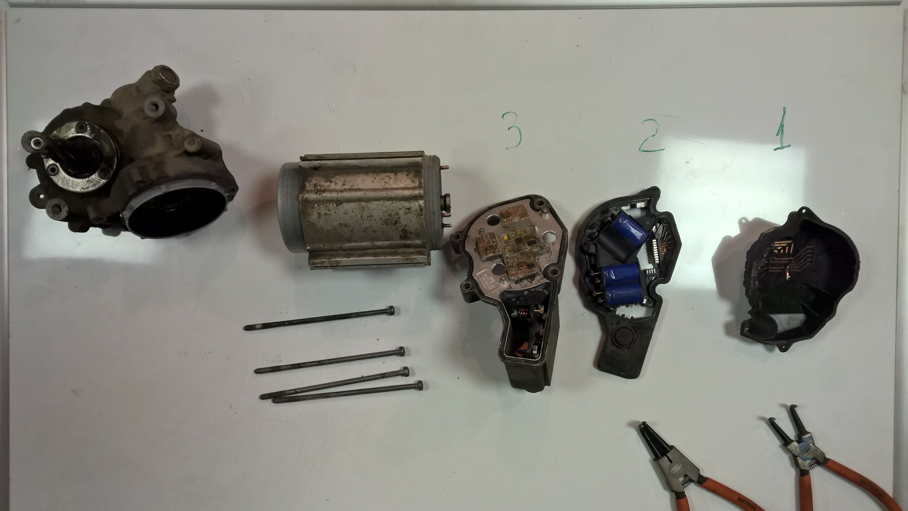

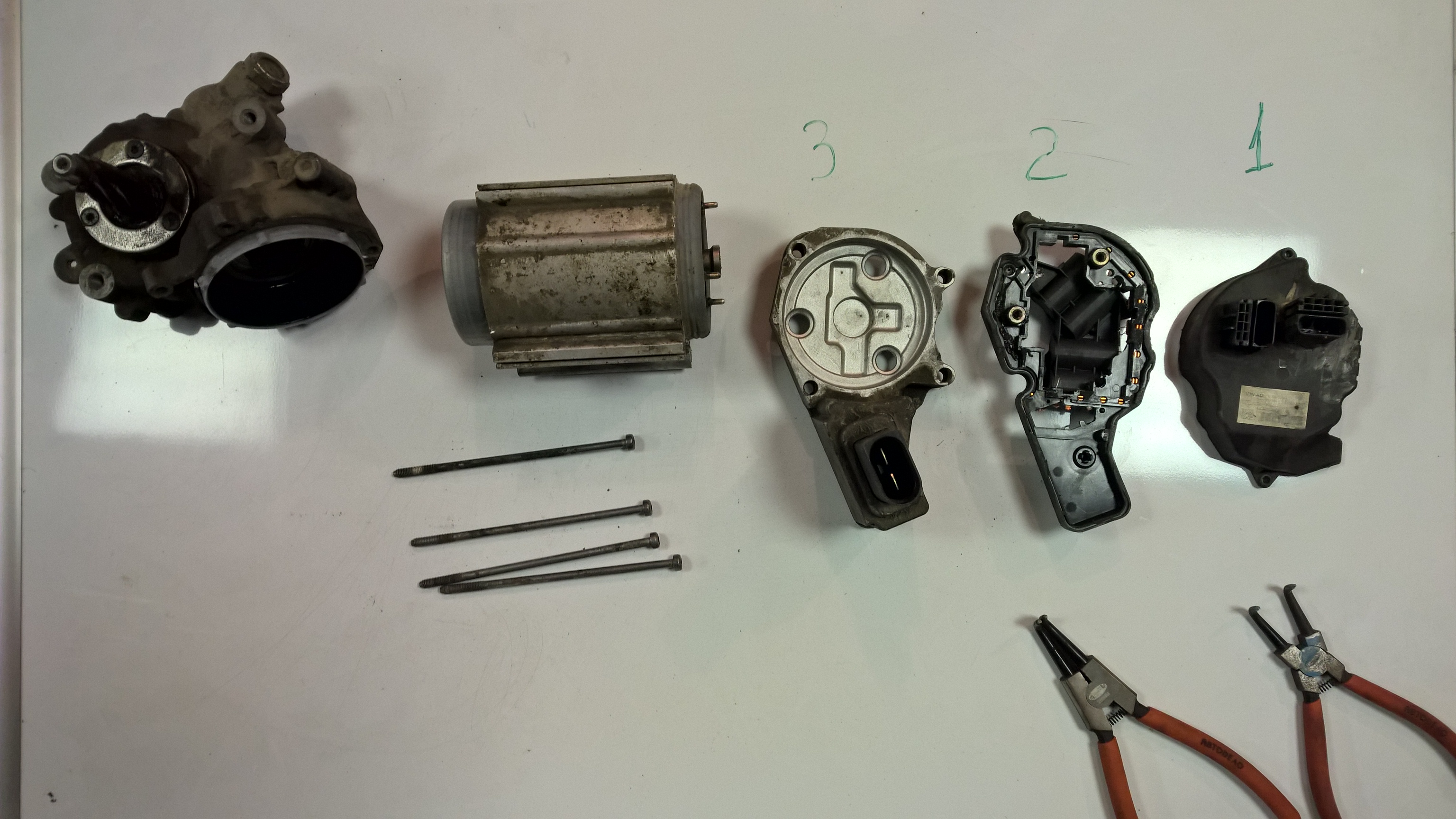

Столкнулся с тем что очень много тем по ремонту рейки, но только механической части, а вот по электрике ничего не нашёл, поэтому создаю отдельную тему. Вдруг кто знающий поможет. В общих чертах началось все в прекрасный солнечный летний день, сажусь, завожу, мерзкий писк, загорелся красный руль. Выдаёт ошибку обрыв цепи электромотора. Путем долгих исследований удалось выяснить что проводка вся целая, предохранители тоже. Переодически шнурком ошибка скидывалась и усилитель работал, но через пару часов снова отказывал. Пришлось все же снять рейку, в сервисе говорят что обычно плату заливает водой и она ржавеет отсюда причина неконтакта. Осталась самая малость добраться до нее. Все у кого не спрашивал говорят что при разборке что нибудь да отламывалось и безболезненно провернуть этот процесс не получалось и все заканчивалось заменой рейки. Вот собственно и вопрос: КТО НИБУДЬ РАЗБИРАЛ, А ПОТОМ УДАЧНО СОБИРАЛ ЭЛЕКТРОМОТОР?

Сообщение Daniliv » 28 сен 2016, 16:31
Менять не рейку, а ЭУР в сборе.

Сообщение Daniliv » 28 сен 2016, 16:35
Третья и вторая часть без болезненно не разбирается.
Между первой и второй все как швейцарский сыр из за трещины в первой.

Сообщение Daniliv » 28 сен 2016, 17:09

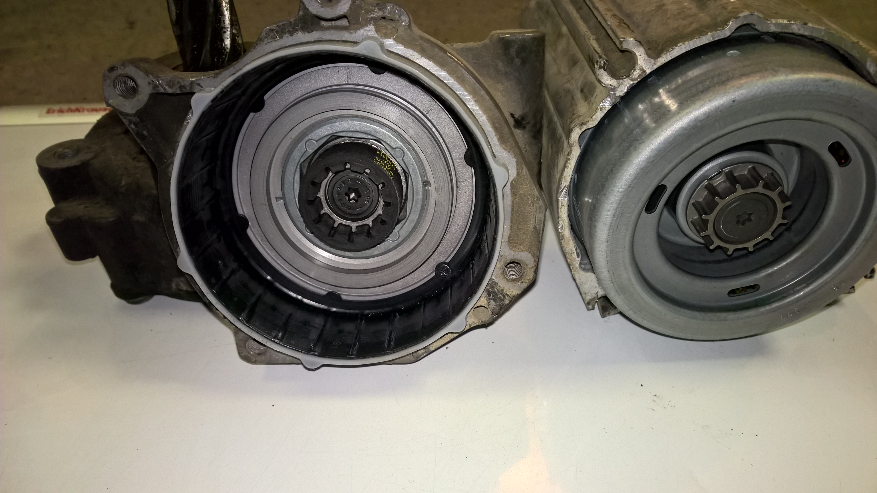

Вот сама муфта или как его там.

Сообщение Мебельщик » 29 сен 2016, 08:56

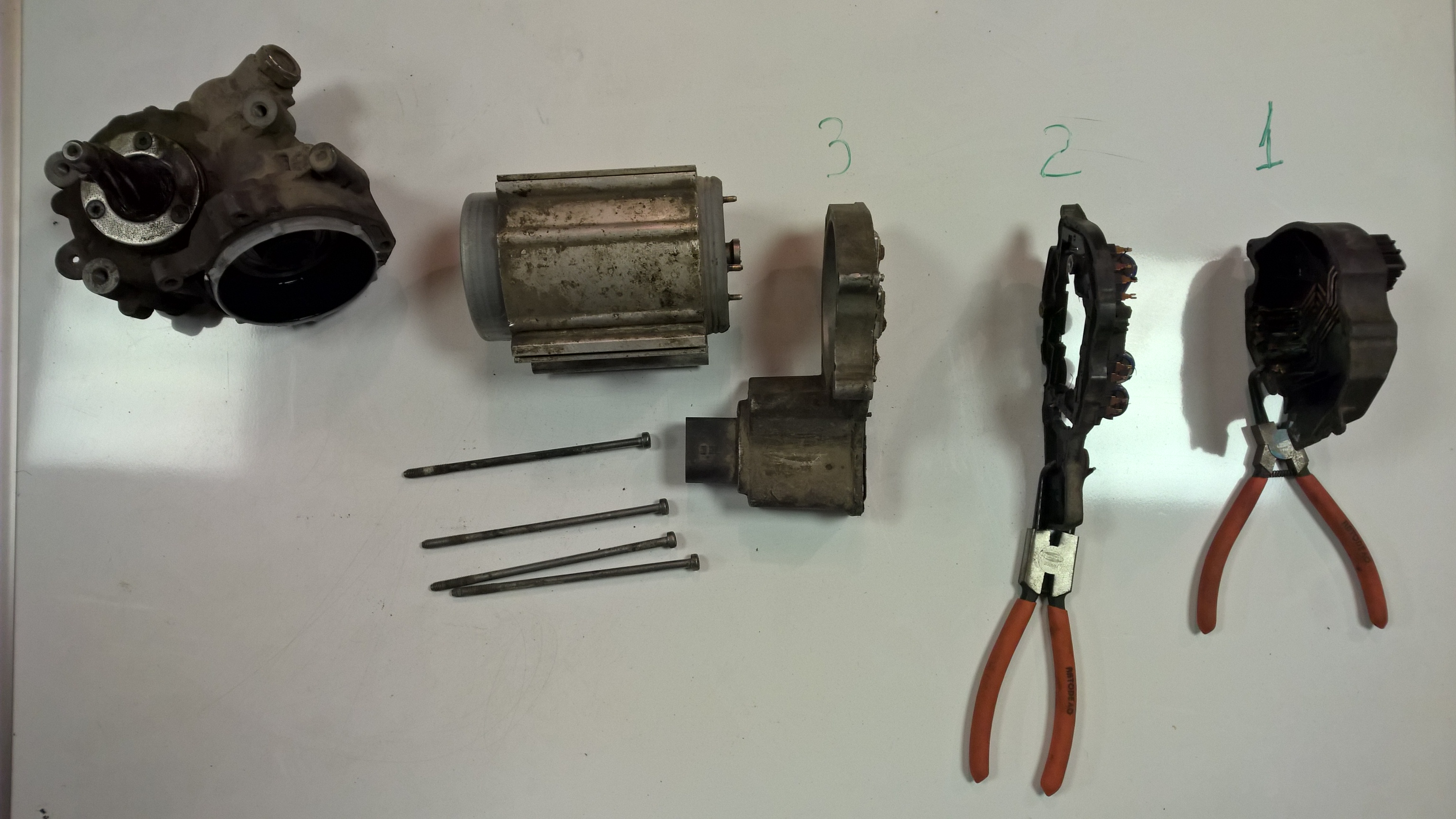

После вскрытия пока ясно что причина не в ржавчине как говорят в сервисе, внутри все стерильно как при операции. В данный момент ищу электронщика который прозвонит платы и вынесет вердикт.

Сообщение Daniliv » 29 сен 2016, 11:02
Сама логика залита пластичным силиконом.

Сообщение Мебельщик » 30 сен 2016, 09:16
А я встретился с радиотехником все платы прозвонили, все основные элементы исправны, вот обратно все спаял, сегодня попробую подключу, вдруг заработает. А если нет то нужно мне искать электромотор или хотябы только блок управления от него. Поскольку причина так и не найдена. Может есть тут люди что возит это дело?

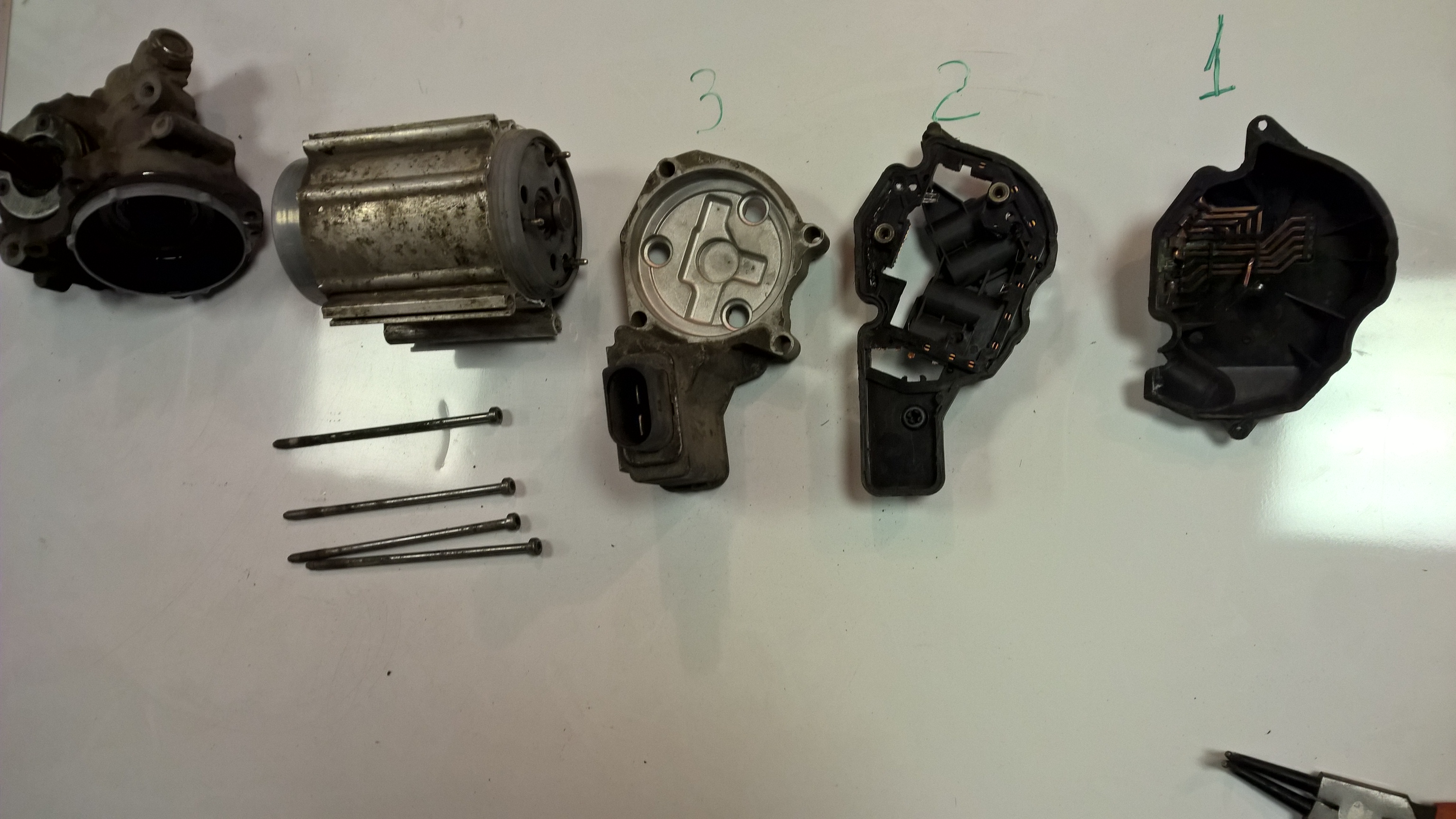

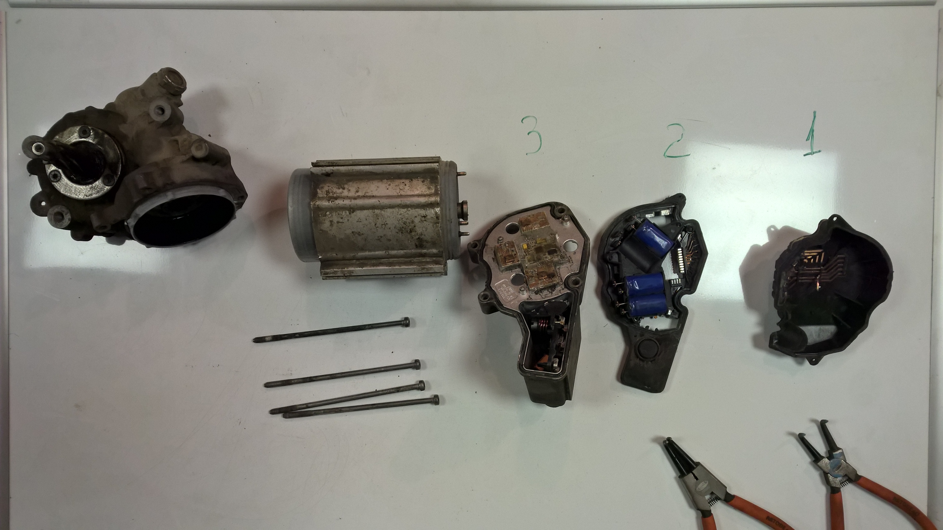

Сообщение Мебельщик » 30 сен 2016, 09:22
А вообще если кто захочет там поковыряться скажу сразу что достаточно снять только первую крышку, все остальное разбирать нет смысла.там где подходит питающий провод схема на мой взгляд неубиваемая. Там просто фактически разветвление питающих проводов идёт и все. Из 2 входящих они превращаются в 5. А все элементы которые подвержены сгоранию и т.д. Находятся сразу под первой крышкой

Сообщение Daniliv » 30 сен 2016, 11:14
Под номером три сама логика (мозги рейки), вот там-то все и происходит.
Открыть фотку и увеличить, все видно

Сообщение Мебельщик » 30 сен 2016, 13:11
Да да, радиотехник сказал что самая частая проблема отказа Блока это маленькие проволочки которые тут в большом обилии, которые идут к процессору и транзисторам. Обычно какой нибудь злополучно отпаивается и визуально ничего не видно, т.к. вся плата залита гелем, поэтому берём иголочку и шевелим каждый проводок( на вскидку их около 100)

Сообщение Мебельщик » 06 окт 2016, 07:10
Хочу сказать что все получилось)))) рейка реанимирована и работает!!!!! Отчёт будет чуть позже пока не хватает времени :D
