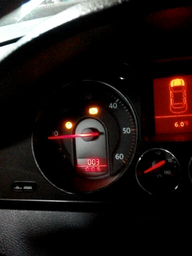

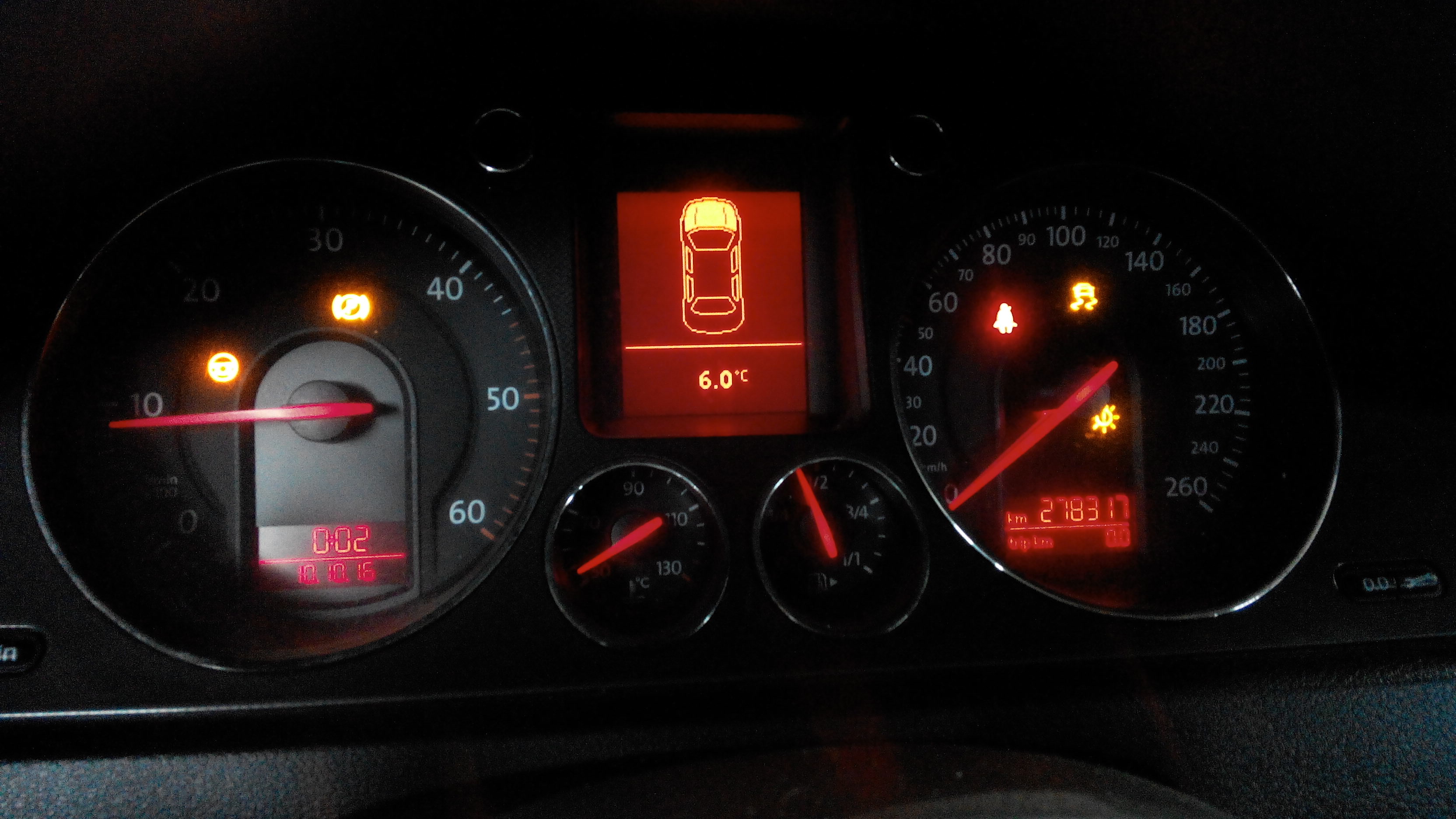

Прокачал тормоза 3 раза. всеровно педаль когда накачиваешь давление понемногу проваливается. ручник держит. моторчики работают без проблем. горит (p) и (!) моргает.еще моргает кнопка ручника. что делать? есть абс. на форумах все прокачивают так как на всех других машинах без компа и все работает. думаю не в абс дело. нет возможности подключить на ошибки просканить. ошибка ручника вот что там может не работать если 2 моторчика сжимают и разжимают.)
