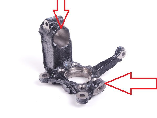

Сообщение valent77 » 08 ноя 2016, 08:40
Да.
Ниже фото, кулака.
Расстояние между большими отверстиями мерием у правого и левого, должно быть одинаковое. Лучше брать точки для замера подальше.
Можно от крепления стойки до шаровой.
А так если был удар колесом в поребрик, то гнет кулак, если сильнее то ломает подрамник.

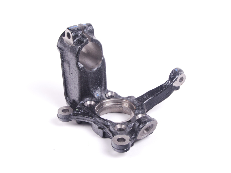

Re: Нету развала,левого колёса.
Сообщение Daniliv » 08 ноя 2016, 11:22
Так наглядней.
