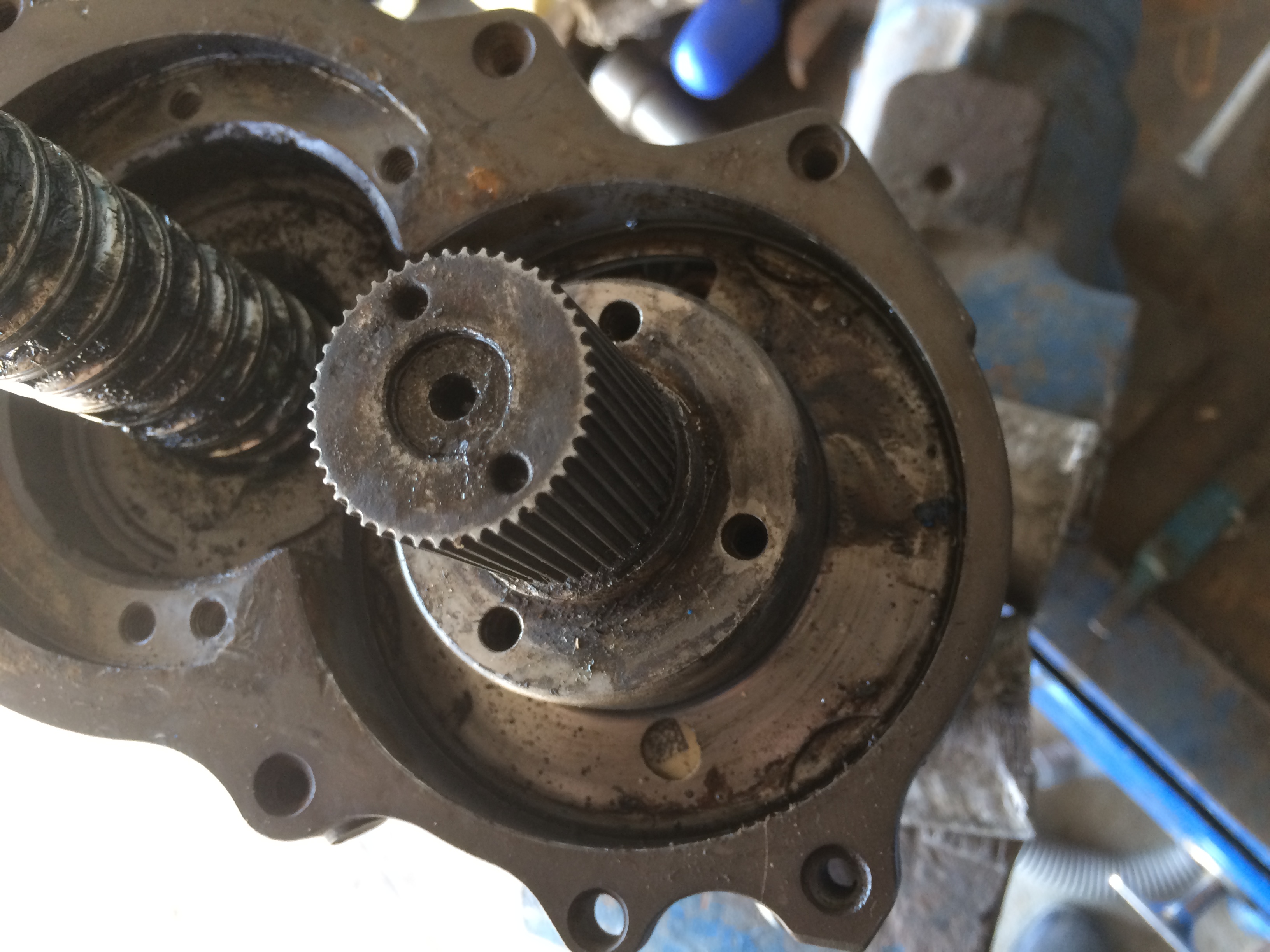

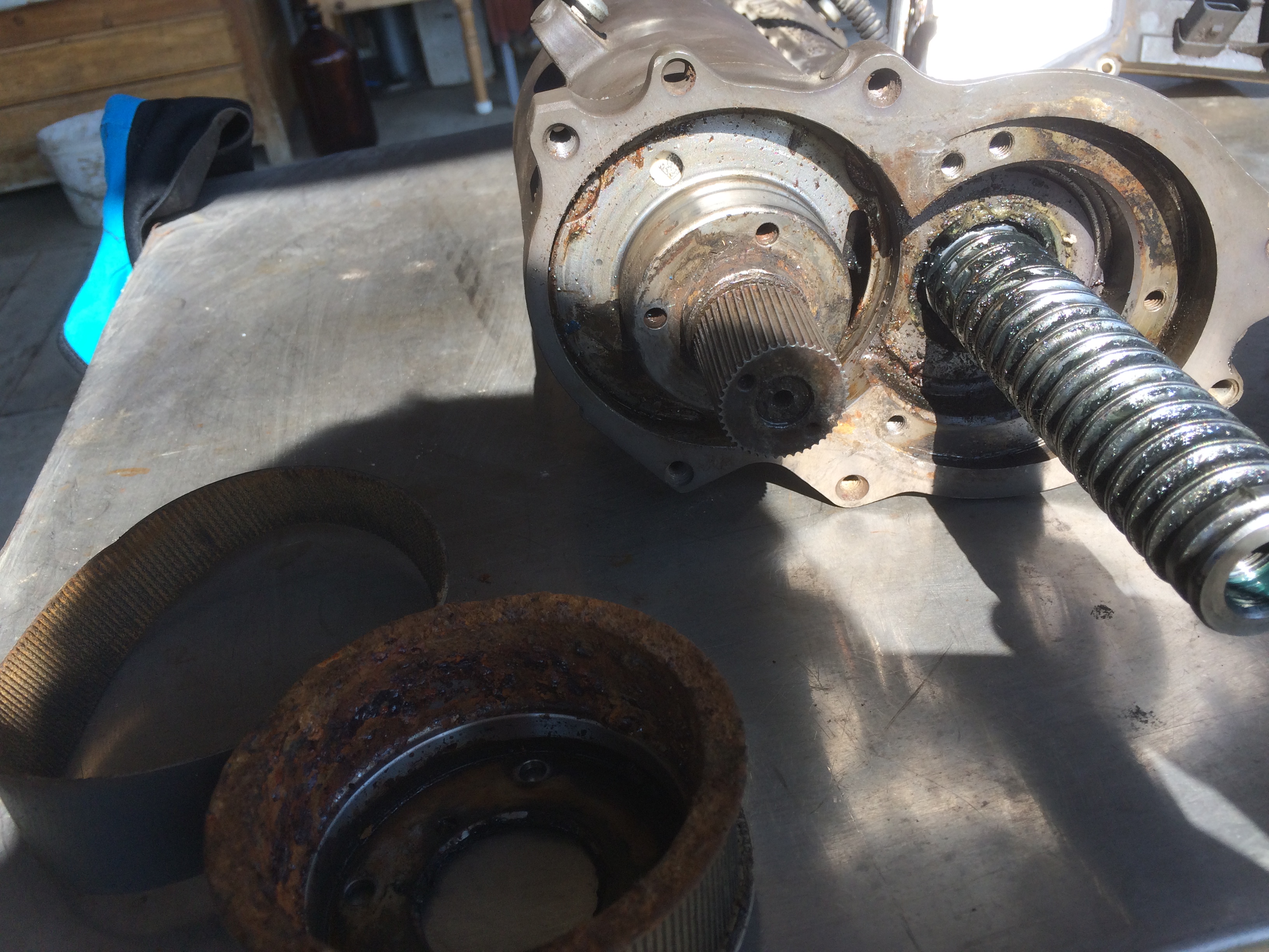

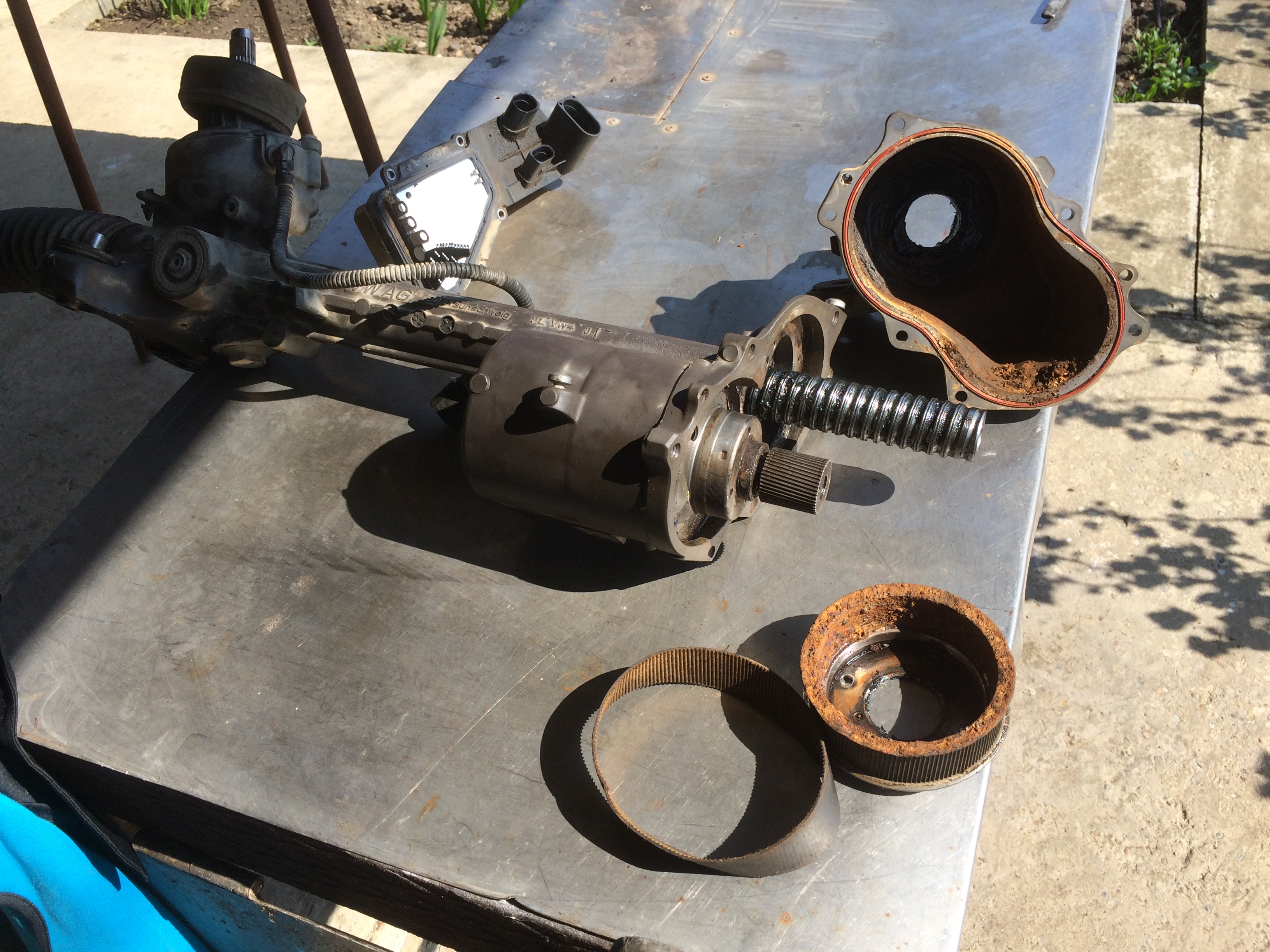

Сообщение бракодел » 05 апр 2017, 11:07
Это наверно рейка 3 поколения . У меня такая же проблема шол рокот ,гдето в районе усилителя. Вчера снял рейку ,разобрал .Внутри была грязная жижа. Снял ремень, крутанил электродвигатель .Короче гудит подшипник Как снять эл двигатель ничего не поломав пока незнаю . Может у кого есть опыт поделитесь пожайлуста.
