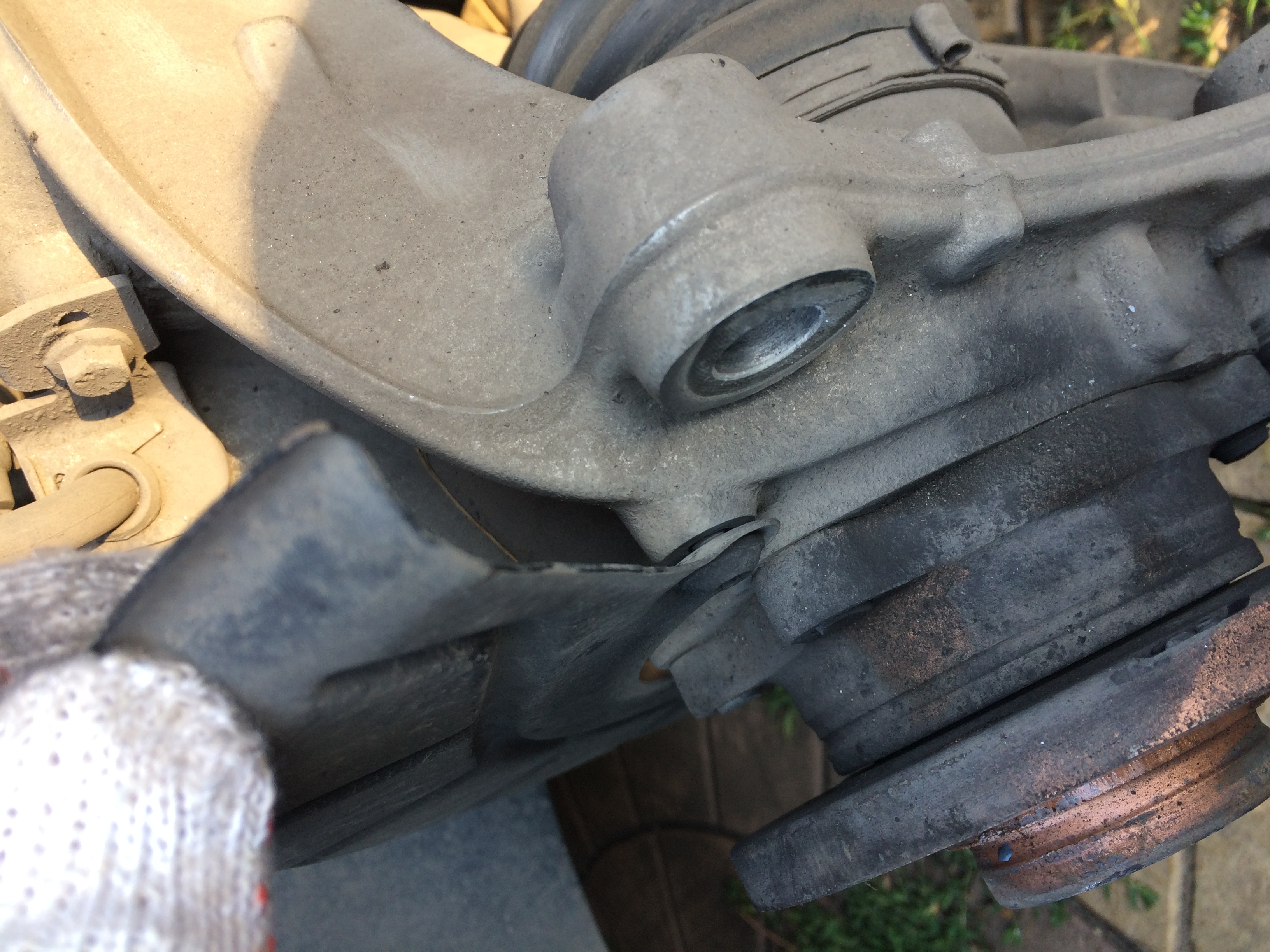

Вчерась нашел причину бренчанья с правой стороны :) При замене ступицы не протянул болтики кожуха суппорта.

Скорее всего ты прав. На днях залез под машину жена руль крутила я искал причину звяка как у тебя. Руками трогал все.В итоге при повороте руля влево пластина стабилизатора слегка двигалась.До этого менял втулки стаба разсверливая пластины и закручивал родные болты.Решил проблему заменой родного болта на болт м10.звяк ушел.
