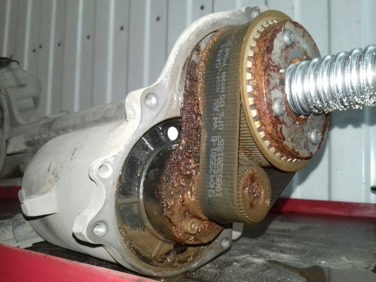

Здравствуйте!Продолжаю поражаться этим немецким автопромом.На 106 тыс навернулась рулевая рейка,каким то образом попала туда вода и все там заржавело так,что восстановлению не подлежит.Купил новую оригинал,проехал 14 тыс и порвался ремень ЭУР,вскрыли и снова влага и ржавчина. ОМГ,как так то?может кто сталкивался с проблемой ?ремень хрен найдёшь и стоит с рук около 10 тыс.Наверняка есть такие же ремни у др производителей.Рейка 3 поколения вот номер ремня 5N0423501-C

Есть,привод между ЭУ и рейкой

а что если тебе его снять и поискать такой же размер ремня для электроинструмента? для эл.ручника ведь нашли ребята. да и я тоже.))))
а по маркировке ремень разве в магазинах ен пробивается?
passat2
Сообщения: 1716
Re: Возможна ли замена ремня ЭУР на неоригинал?
Сообщение Evgeniy.Kumakov » 06 ноя 2017, 17:57
passat2 писал(а):а что если тебе его снять и поискать такой же размер ремня для электроинструмента? для эл.ручника ведь нашли ребята. да и я тоже.))))
Да буду смотреть,знать бы ещё где искать...номер бьется только на авито по России))

Да это какая то не наша рейка. В подобной теме viewtopic.php?f=54&t=19330&hilit=%D0%A0%D0%B5%D0%BC%D0%BE%D0%BD%D1%82+%D1%80%D1%83%D0%BB%D0%B5%D0%B2%D0%BE%D0%B9+%D1%80%D0%B5%D0%B9%D0%BA%D0%B8&start=25 и близко по конструктиву нет такой. Или 3 -е поколение так сильно отличается от 2-го ?

почитай ssp317. нет там ремня
картинка наверно отсюда
https://www.drive2.ru/l/8293793/

fargo писал(а):почитай ssp317. нет там ремня
Да, говорят от Тиги подходит к нашим автосам. Знать меняли у комрада уже.
Но что-то она уж слишком не дружит с влагой. А Пасс здесь ни при чем ;)

Это болезнь третьего поколения.
Где-то читал, что делают дренажное отверстие, но как и чем прикрывают его не помню.

Это 3 поколение,у нас с тигой одинаковые

С тиги уже ставили на В-6 и не раз.

Я с тиги поставил,но порвался ремень вскрыли и там снова ржавчина,правда не все так запущено

На ремне написана фирма Gates,она занимается ремнями...пытаюсь найти у них

Попробую обзвонить,проблема в ремне ещё в том,что зубья у ремня наискось идут...вот засада
