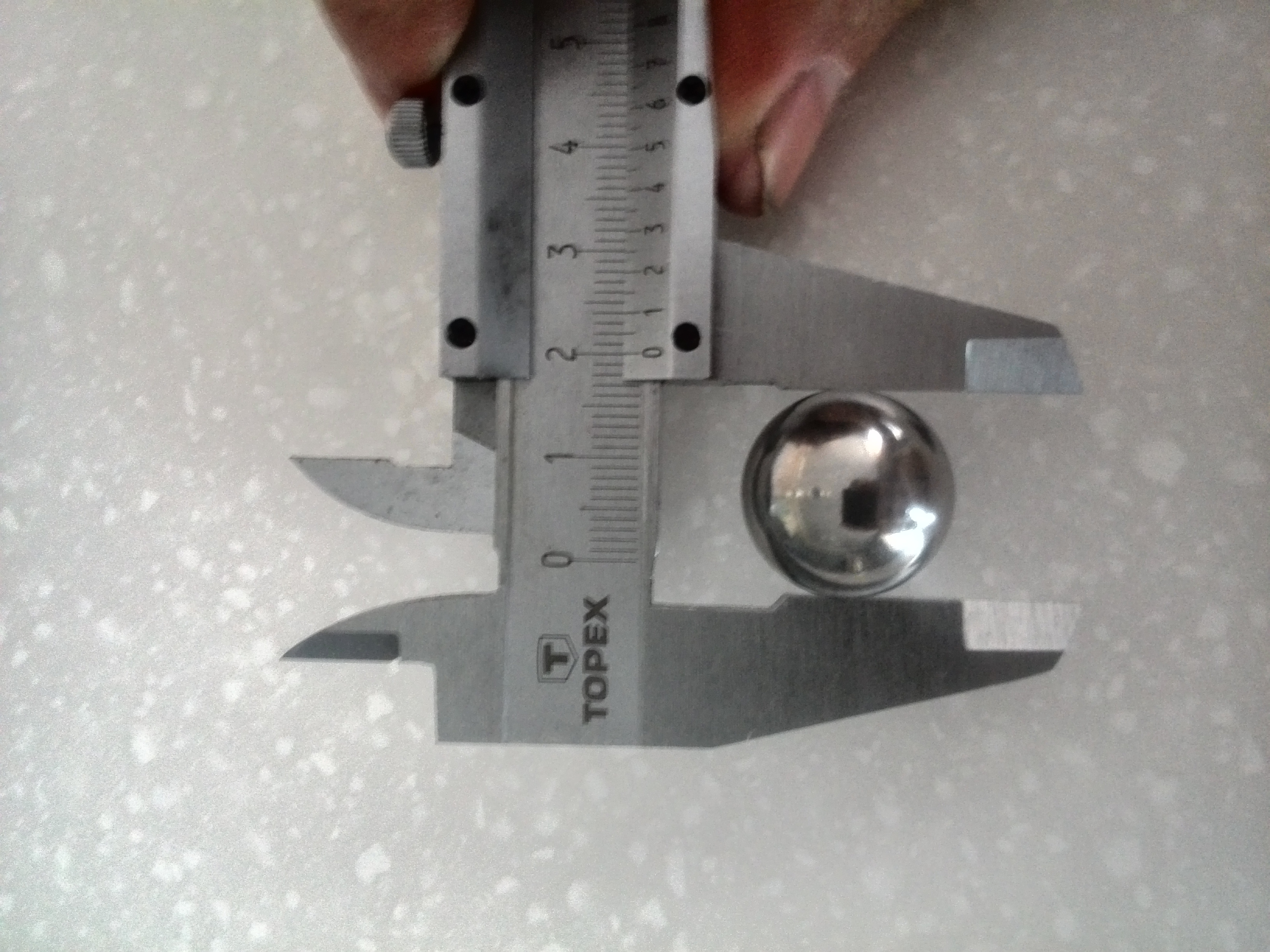

Сообщение svch-hi-fi » 06 мар 2018, 23:21
Всем здравствуйте, итак по наружнему шрусу 1K0498099 который стоит на 2.0 FSI двг. BVY коробка автомат, сегодня он был поменян на оригинальный с пробегом 1,5т.км т.е. практически на новый.Я попытался найти шар 20мм, но обзвонив несколько знакомых кто занимается б/у запчастями все разводили руками и помочь ни чем не смогли.Отчаявшись найти такой шар, я заказал шрус по совету Sideshowbob MILES GA20025, решив на сколько хватит на столько и ладно, а потом если там шар такой же перекину его в свой и ...И вдруг вплывает объявление причем в моём же городе о продаже оригинального привода по хорошей цене...Естественно я отказался от заказанного MILES GA20025( хорошо что во время)...
Теперь ближе к теме шар в этой гранате стоит 18 мм( а не 20мм), таких шаров везде полно и в гранатах от Ауди А4 и в старых Пассатах В3 и наверное еще во многих немцах...
У кума как раз валялся шрус от Ауди А4 померяв шар он мне сказал что он 18мм, но я то уже искал 20мм...
El Gato я все равно Вам благодарен за то что Вы откликнулись, а не остались безразличны...Но бывает всякое тем более наши наружные шрусы без опознавательных знаков...
[img][img]http://i12.pixs.ru/thumbs/7/6/4/2018030621_5666402_29571764.jpg[/img][/img]
[imgИзображение][/img]
Возможно для кого то будет полезна эта информация.
