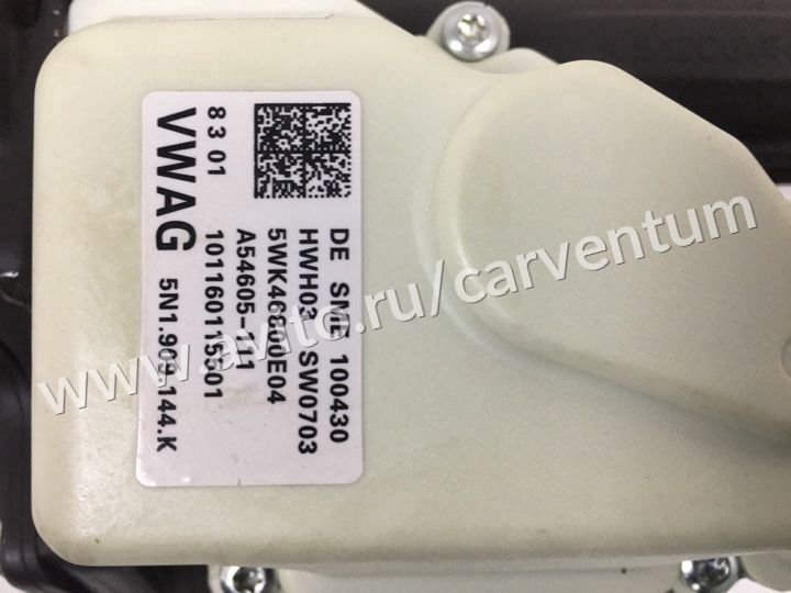

Предлагают 5N1.909.144H, 5N1.909.144G именно.
Т.е. маркировки VAG нет на рейках. Только такая.

Сообщение andrei7077 » 20 апр 2018, 11:53
Igor.Repin
это не номер рейки, а номер усилителя и эта рейка с тигуана

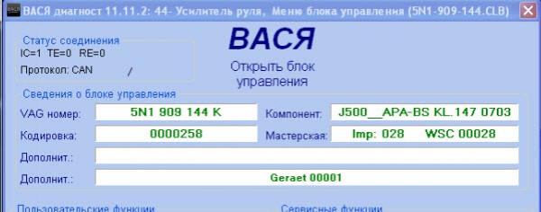

Пардон . Это версия софта усилителя . У тигуановских рейках он на самом усилителе набит . Номер рейки есть на любой рейке , там площадка есть под номер и на ней номер лазером набит , пусть продаваны лучше смотрят

И не получится . Нужно номер искать типа 1к1423055м или 03с423051f - это именно номера рейки , а этот номер - версия ПО усилителя руля . У Тигуана номера начинаются тоже с 5N1 и т.д. так что владельцу нужно искать именно номера , а софт прописать не проблема
