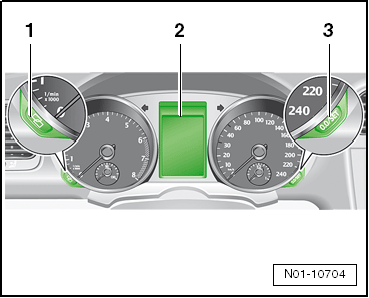

Либо можно сделать без шнурка. на форуме уже где то было.
Клавишами на комбинации приборов
– Нажать при выключенном зажигании клавишу -3 -.
– Включить зажигание.
– Отпустить клавишу -3- один раз кратковременно нажать кнопку установки часов -1-.
Индикатор технического обслуживания обнуляется.

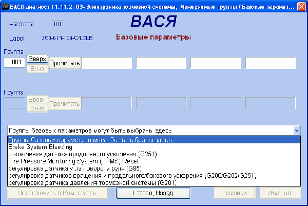

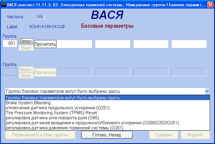

Сброс лампы косвенного контроля
блок 03 - базовые параметры
Tire Pressure Monitoring system
