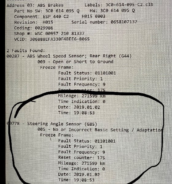

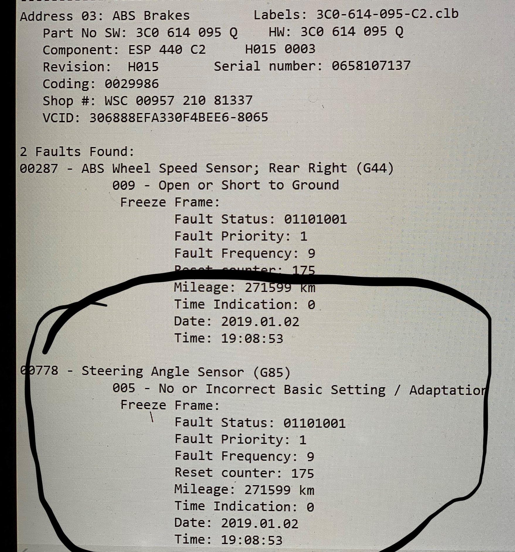

Друг купил машину (Passat B6 2006 2.0 tdi BMP ручка) и попросил помочь,т.к у меня есть все шнуры и софт для работы. (клоны,китай)
Проблема в том что руль не работал как надо изначально. Какой то был «жидкий» и сам не возвращался, но ездить было можно. Так же горели ошибки на панели : Скользкая дорога и желтый руль.
Подключили шнурки и выдало такое:

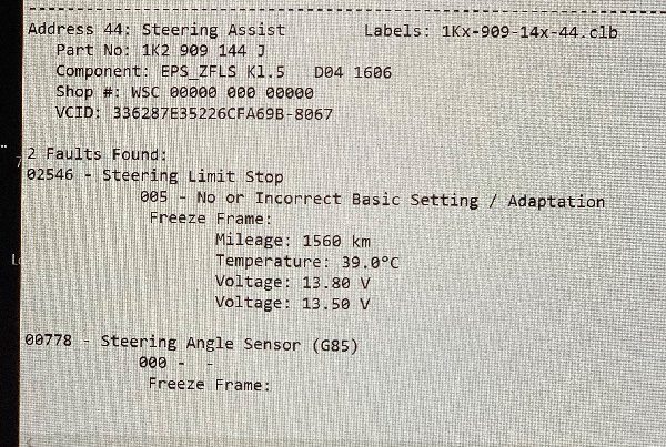

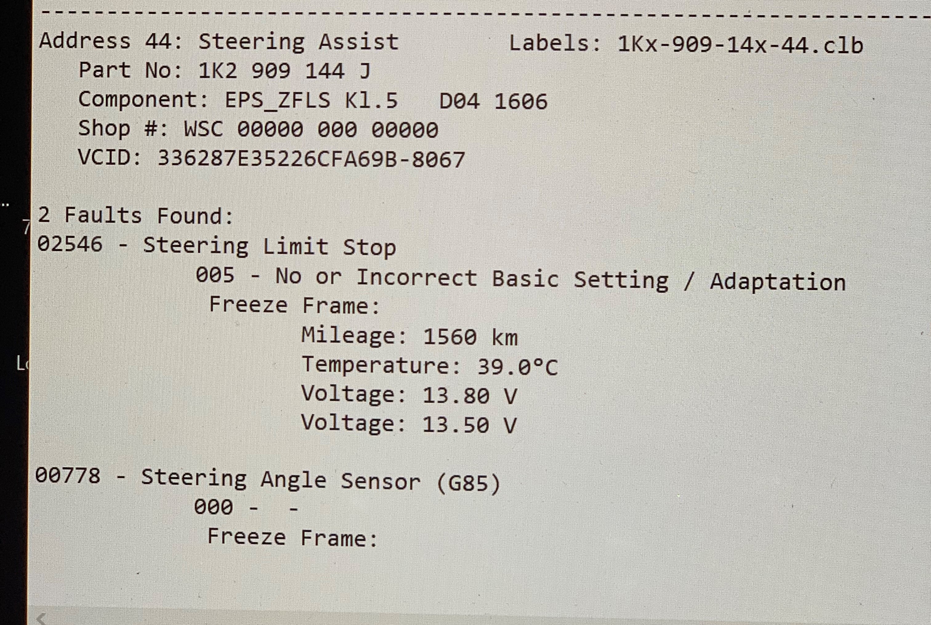

Попробывали сделать адаптацию и усилитель руля пропал вообще, потом пытались делать адаптацию по всякому но руль так к жизни и не вернули.

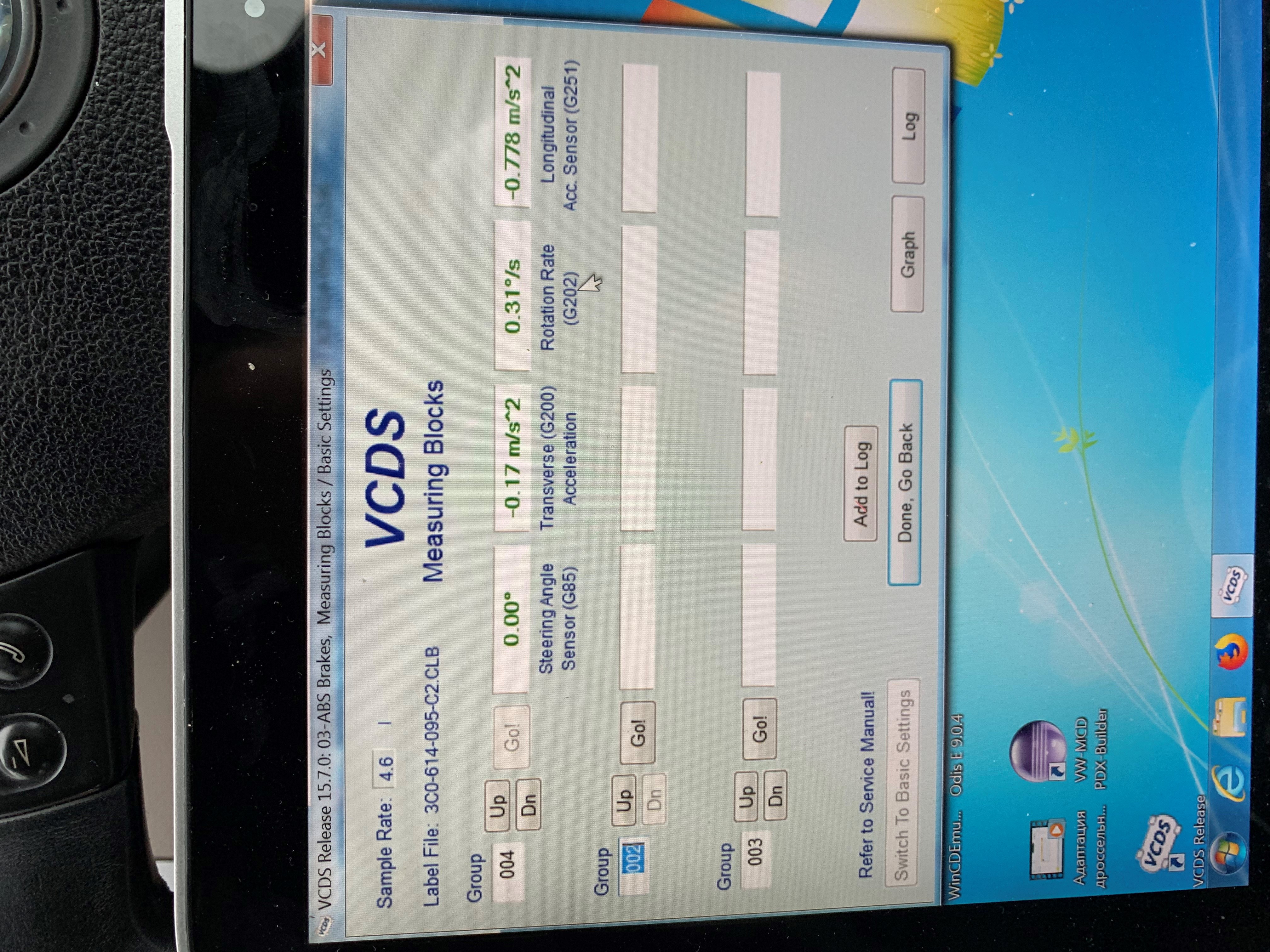

Решили заменить датчик g85, т.к. при повороте руля в блоке 3 канале 4 показывало 0.0. Знакомый механик заменил датчик, но ничего не изменилось вообще. Остались теже самые ошибки и так же показывает 0.0 :

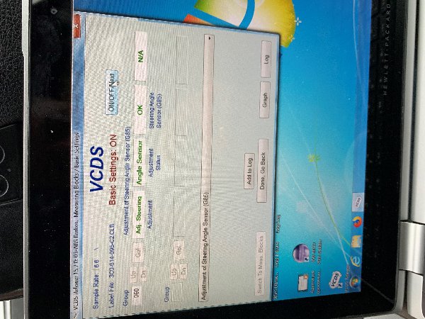

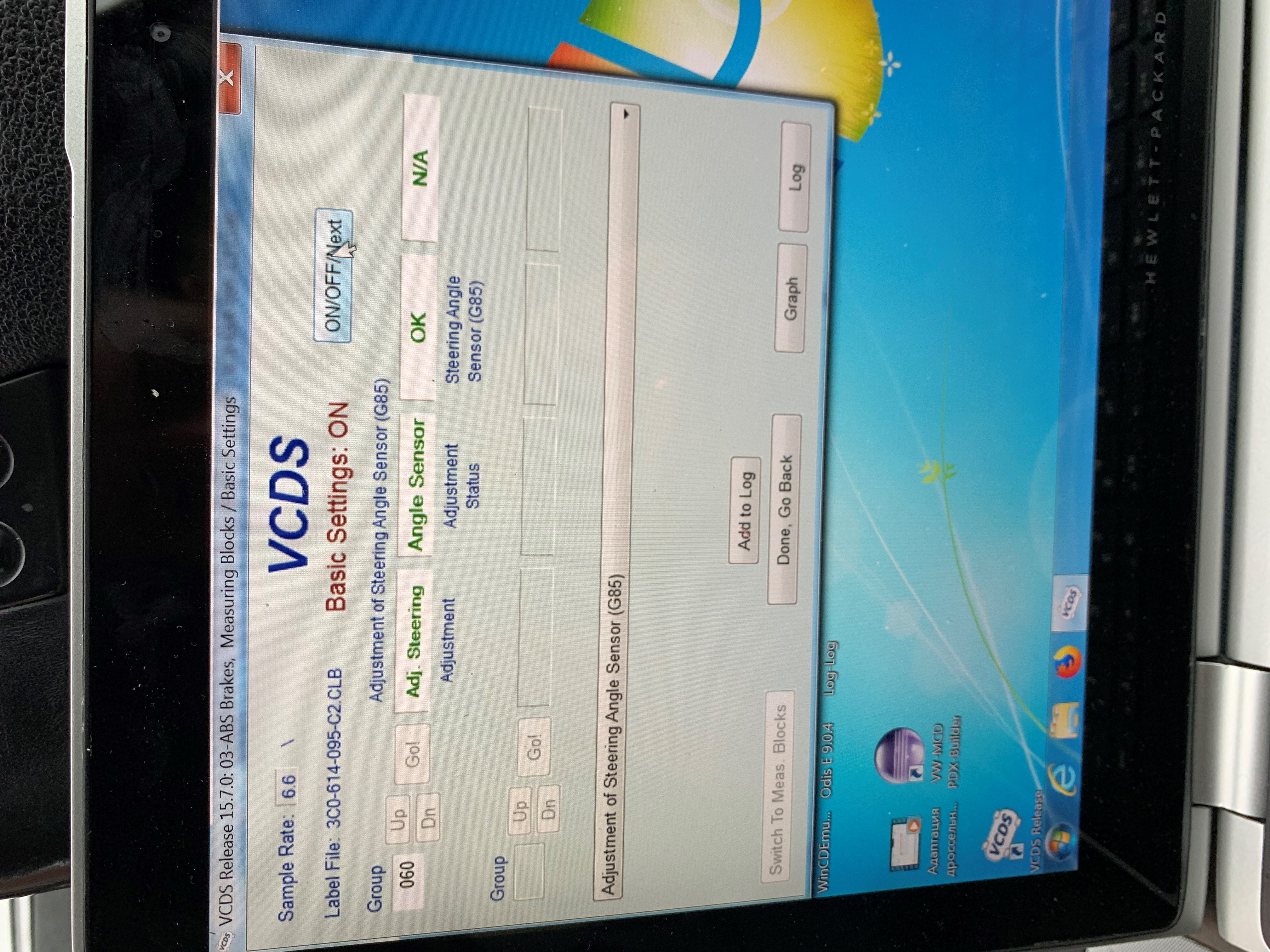

При попытке адаптации через блок 3 казвыет такое
Мы уже запутались сами:(
Спрашивать у прошлого хозяина -бесполезно, он вообще ничего не понимает. Ездил так все время. Покупали машину у него очень дешево, поэтому претензий не имеем.
Есть вариант везти к официалам но этот вариант мы оставили самым последнем.
Есть еще варианты? :?: :!: :evil:

Сообщение Alemania » 24 янв 2019, 16:58
wincanton писал(а):Скажите хотябы куда копать! В сторону софта( адаптация...) или в сторону железа( рклевая ррейка, датчики...)
Рулевая рейка тут пока что не причём. Непонятно какой датчик вам менял механик. G85 стоит на рулевой колонке под рулем.
Почитай тут
http://wiki.ross-tech.com/wiki/index.php/VW_Passat_(3C)_Brake_Electronics#Basic_Setting

Сообщение Alemania » 25 янв 2019, 09:03
Показания с датчика должны быть. Не важно откалиброван он или нет. Может что то с подключением ?

Сообщение Alemania » 25 янв 2019, 11:28
wincanton
полный скан автомобиля с кодировками покажите.
Что в длинном кодировании 16 блока ? куда подключен G85 ?

Сообщение pashustic » 26 янв 2019, 22:16
Адаптируйте усилитель через 44 блок
G85 у вас в норме
