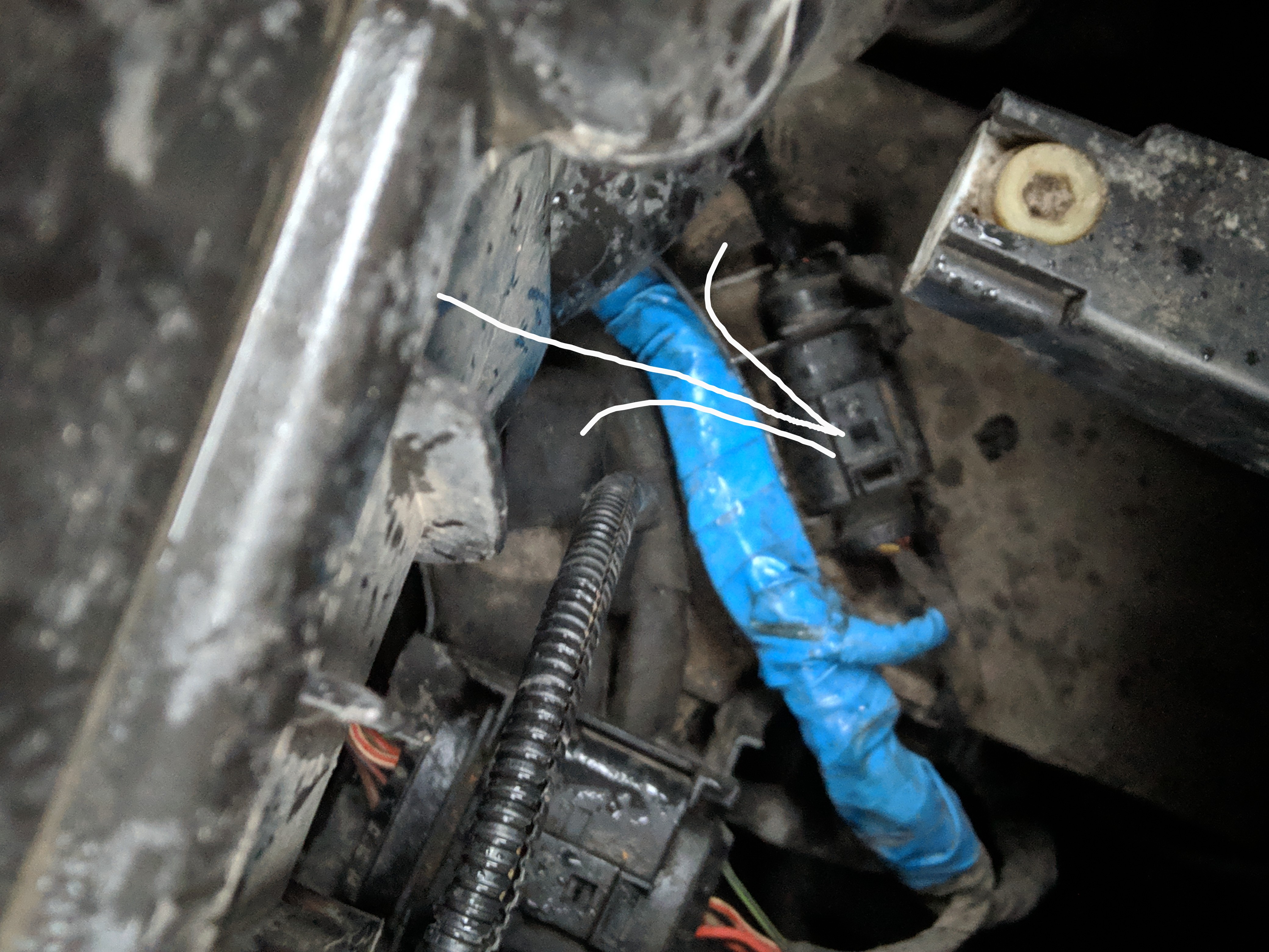

Сообщение komalex » 29 апр 2019, 19:43
Есть разъем в районе левого крыла ближе к бамперу, от него думаю надо и плясать

Сообщение dimamon » 29 апр 2019, 20:00
Как он выглядит?

Сообщение Daniliv » 29 апр 2019, 21:25
Смотрите силовой плюс /толстый красный постоянный/ и на блок управления /черный тоненький при включенном зажигании/
Силовой пред под капотом с боку 80А, управляющий в торпеде с лева 5А.

Сообщение Daniliv » 29 апр 2019, 21:30
dimamon писал(а):Как он выглядит?
Слева внизу /радиатр-бампер-лонжерон/, маленький на карлсон, большой на бампер.

Re: Красный руль
Сообщение dimamon » 29 апр 2019, 22:01
Предохранители целы. А на счет(маленький на карлсон,большой на бампер не очень понял

Сообщение Daniliv » 29 апр 2019, 22:37
Там два разъема, Ваш большой.

Re: Красный руль
Сообщение Daniliv » 29 апр 2019, 22:40
Но к рейки он отношения не имеет.

Сообщение dimamon » 29 апр 2019, 22:49
Я сегодня зти разъемы,шевелил,разъеденял,все в норме,под рулем разъем шевелил,бестолку.

Победа! В районе акб,есть маленький разъем дело было в нем.

Re: Красный руль
Сообщение Daniliv » 02 май 2019, 19:36
dimamon писал(а):Победа! В районе акб,есть маленький разъем дело было в нем.
Просветите пожалуйста, где в районе аккума есть разъем на рейку??? Там нет ничего касаемо рейки.
Или Вы имеете ввиду под корпусом фильтра рядом с фарой.
И опишите свою победу, многим пригодится.

Re: Красный руль
Сообщение dimamon » 02 май 2019, 20:50
В разъем идет витая пара CAN шина,контакты в раземе были окислены.

Re: Красный руль
Сообщение dimamon » 02 май 2019, 21:03
А че тут понимать,зачистил контакты и....подпрыгнул до потолка после результата.В субботу к электрику ехать не надо,деньги на месте ,мускулатура накачена после дубового руля.Всегда бы так решались проблемы.

Re: Красный руль
Сообщение dimamon » 02 май 2019, 21:31
Разъем под корпусом фильтра,рядом с фарой.
