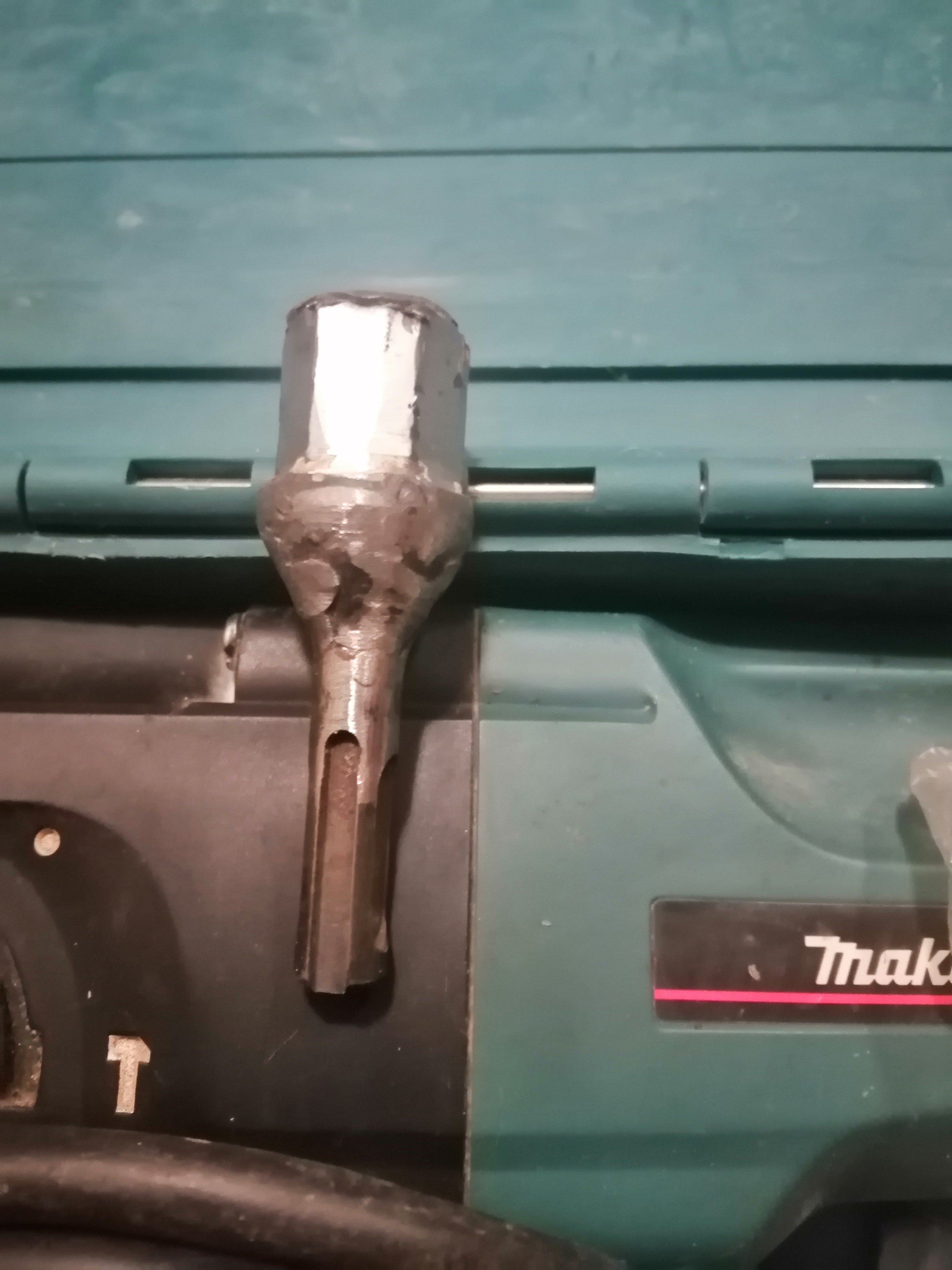

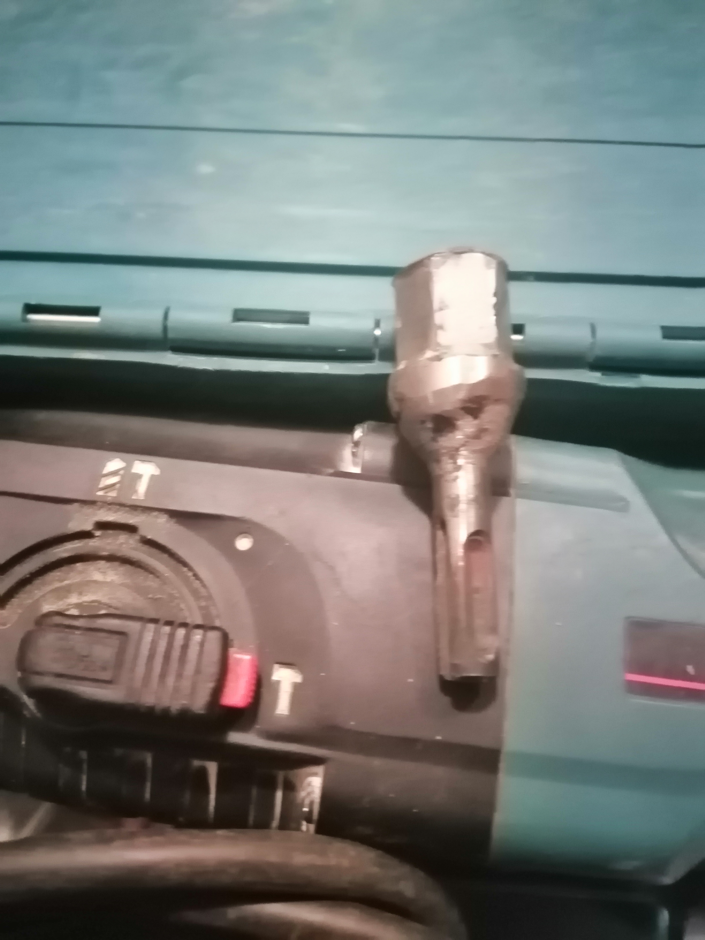

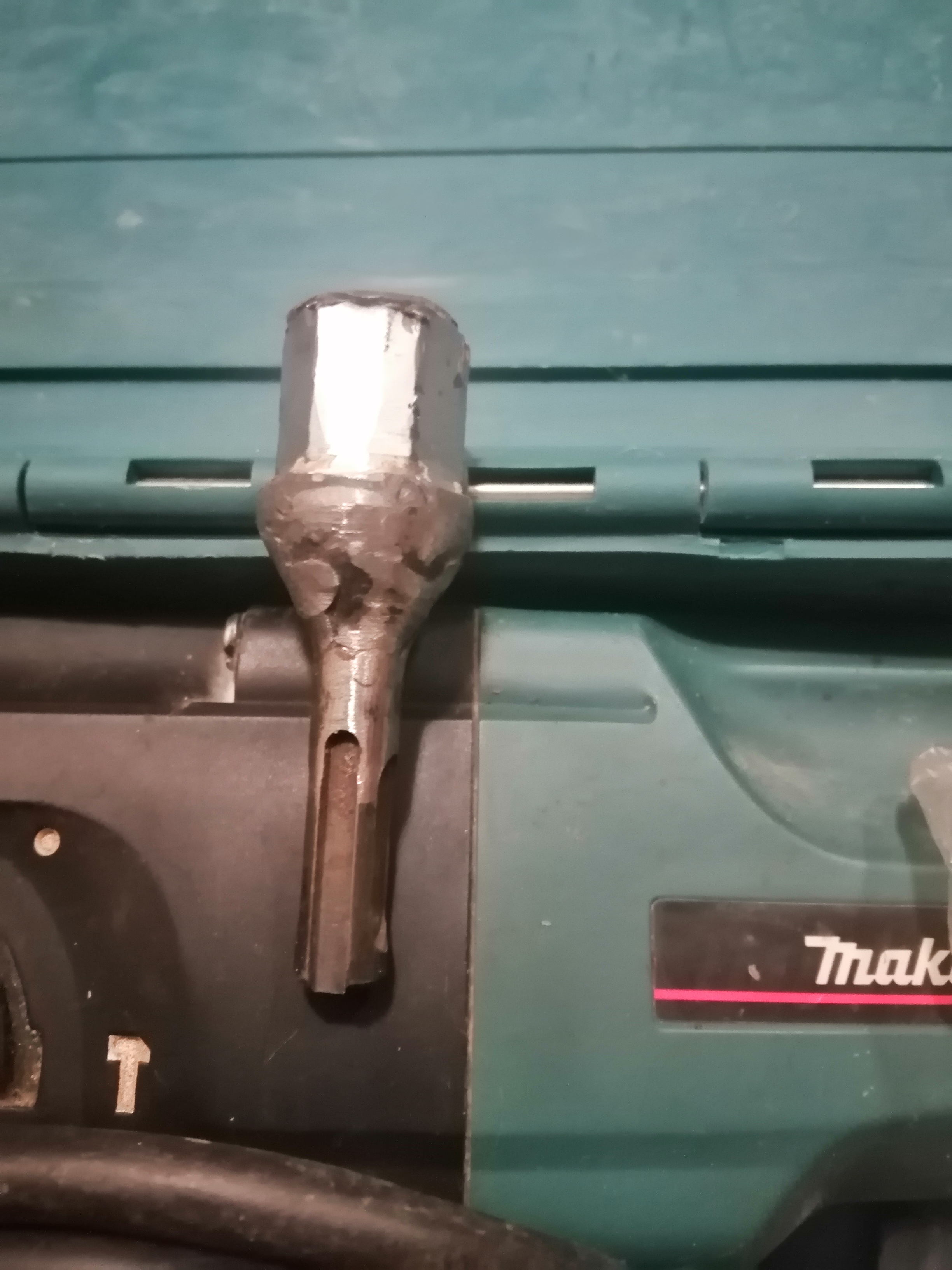

а я себе сделал насадку из сломанного сверла для перфоратора и колесного болта. удобно очень. одел ее и перфоратор в режим молотка и понеслось

Сообщение passat2 » 21 авг 2020, 18:27
надо что ль фотку тут выложить этой насадки. может кому тоже захочется
passat2
Сообщения: 1709
Re: Невозможно снять шаровую с рычага
Сообщение Юра Криков » 21 авг 2020, 18:29
passat2 писал(а):надо что ль фотку тут выложить этой насадки. может кому тоже захочется
Угу!
Сообщения: 17691

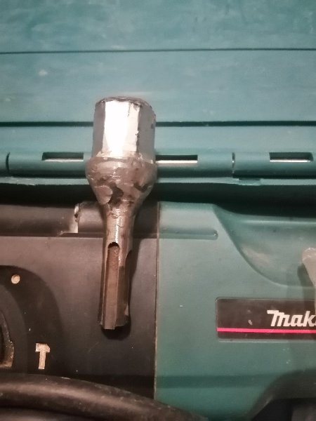

Сообщение passat2 » 21 авг 2020, 18:43
вот что у меня есть
passat2
Сообщения: 1709
Сообщение Александр332vk » 21 авг 2020, 21:53
Извините, но у этой насадки очень узкое применение - а все из за массивности - зубило то что надо. А вообще у меня есть еще не такое приспособление: старый бур на 8 и гайка на 8 приварена но не заподлицо с буром а с выемкой...то есть в болт который колотишь не вылетит гайка не даст.

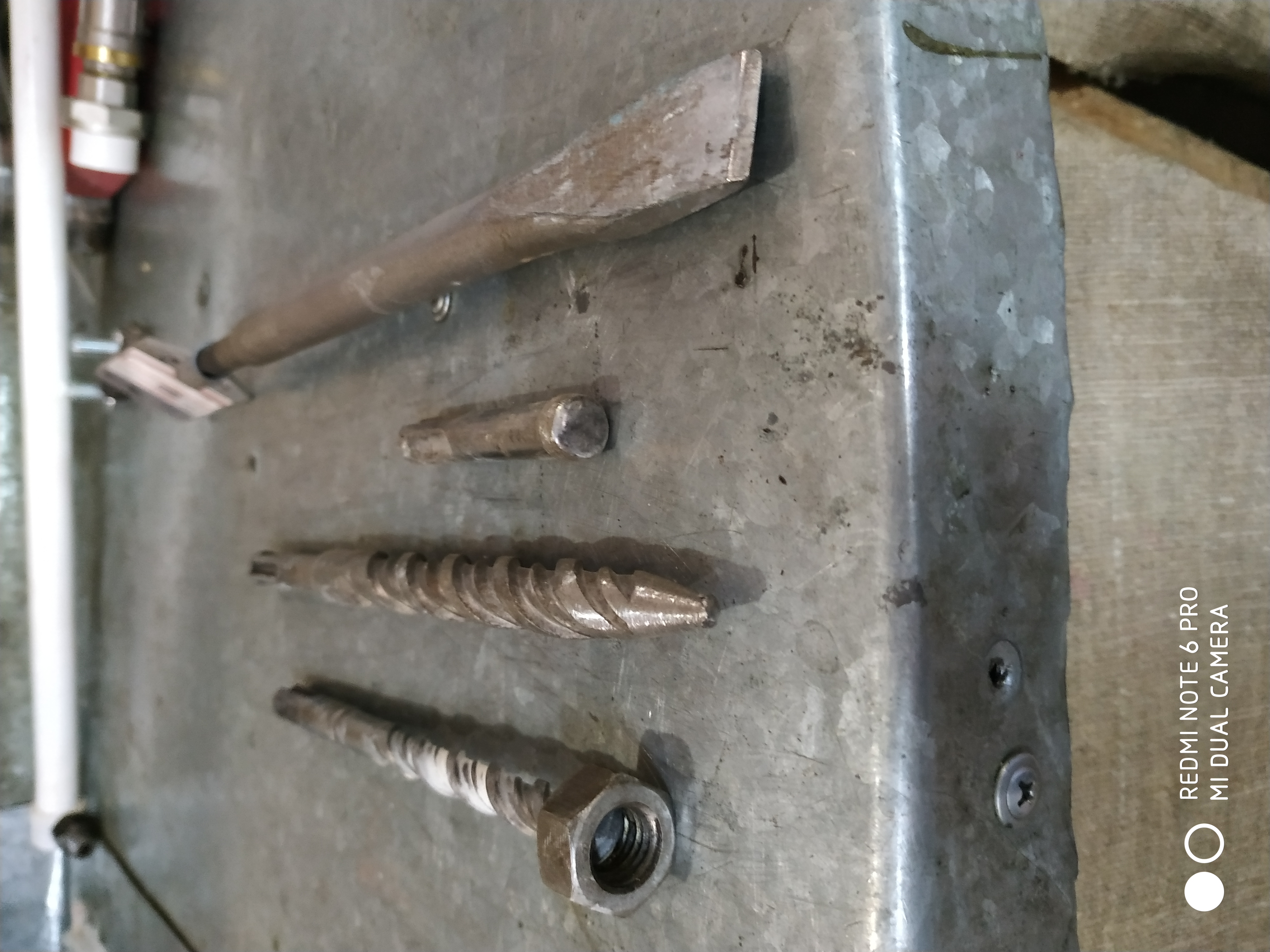

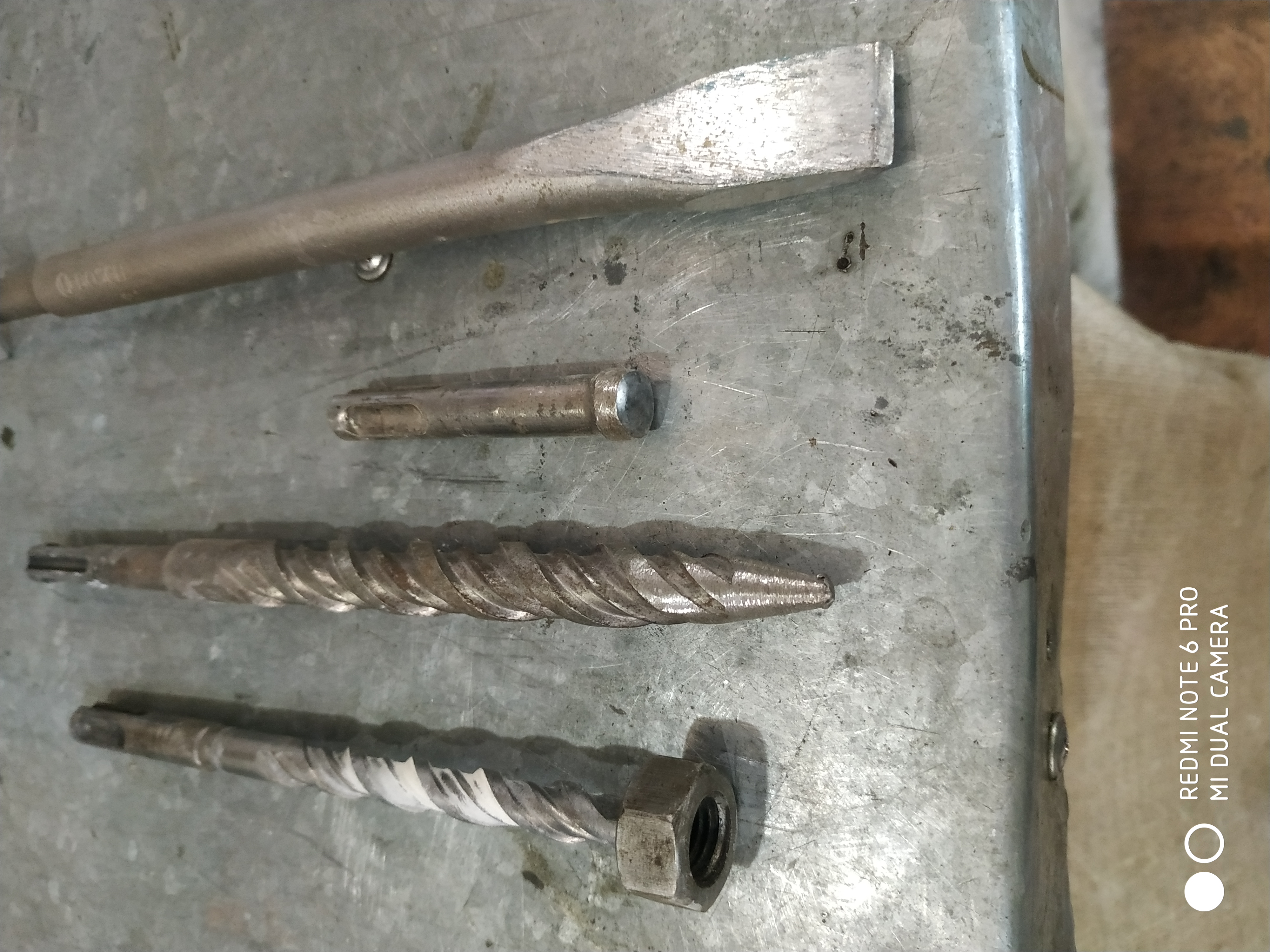

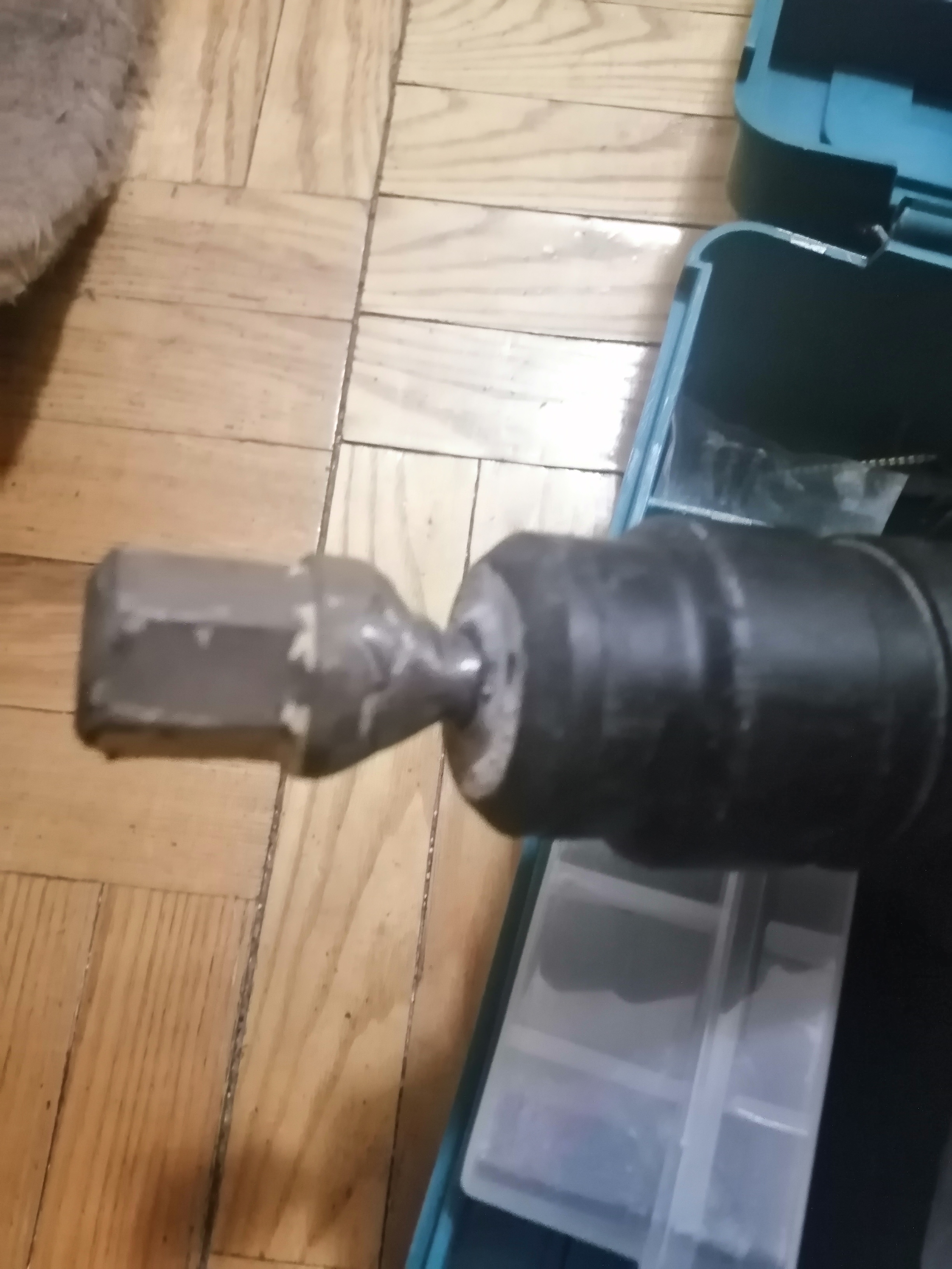

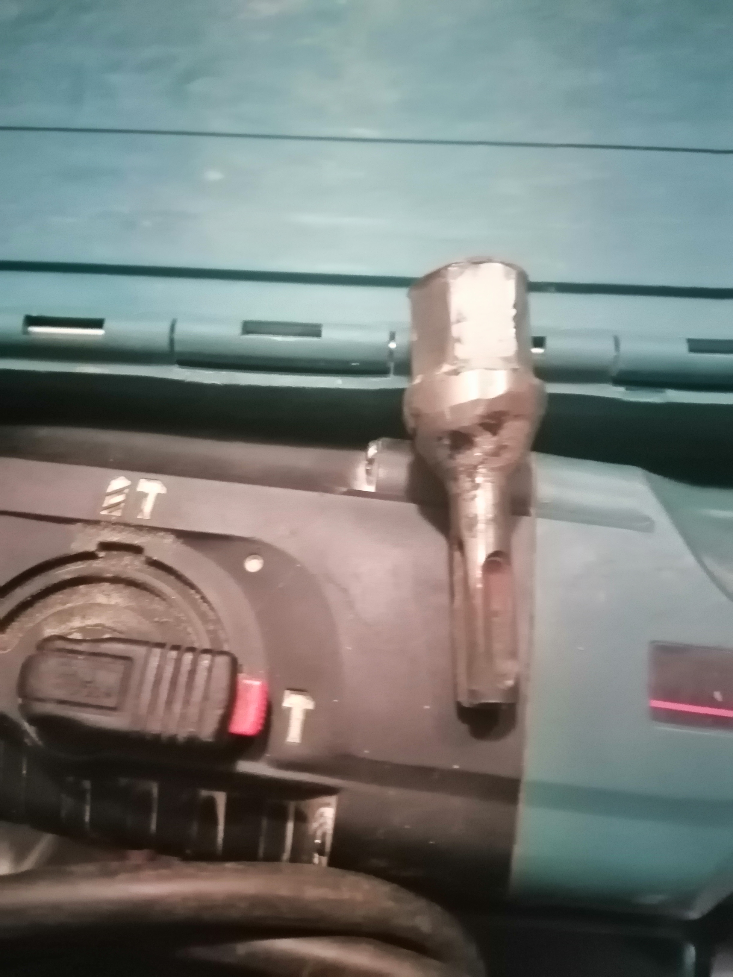

Сообщение Александр332vk » 22 авг 2020, 17:49
Юра Криков писал(а):Саш привет.Давай фото.
Привет, вот:
Где с гайкой, привареную что то не нашел а так вставил что бы понятно было
Примерно вот чем иногда пользуюсь
