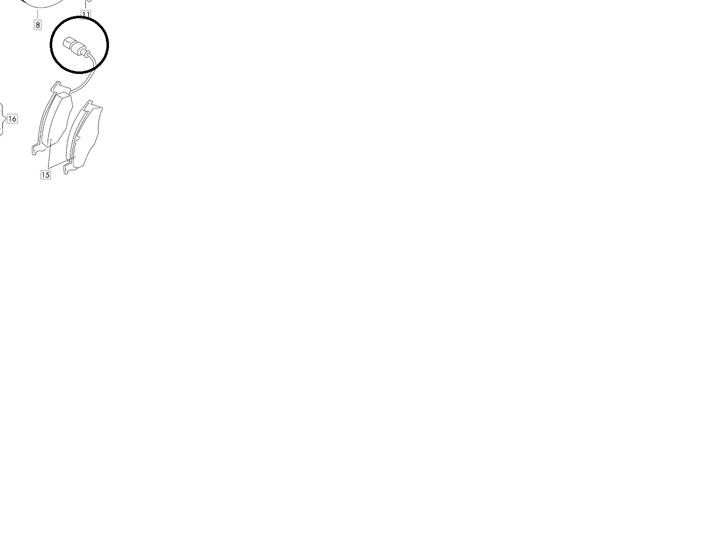

Ребят, подскажите артикул запчасти.
Нужна ответная часть датчика износа колодок спереди слева.
Купил колодки с датчиком износа, начали подключать и увидели обрыв фишки на ответной части.
На картинке отметил разъём, который некуда подключить. Вот и нужна для него ответная часть.

На любом разборе Б 5, фишка от колодок Б5.
P. S. У них всё на оборот.

либо это SSVA5939 либо это 02U90120. себе заказывал вроде бы 1 вариант вбейте в гугл артикул и сравните фото с вашим

Юра Криков писал(а):На любом разборе Б 5, фишка от колодок Б5.
Не только у Б5. У половины Ауди тоже все наоборот. В сервисах, где меняют колодки, выбрасывают пачками.
