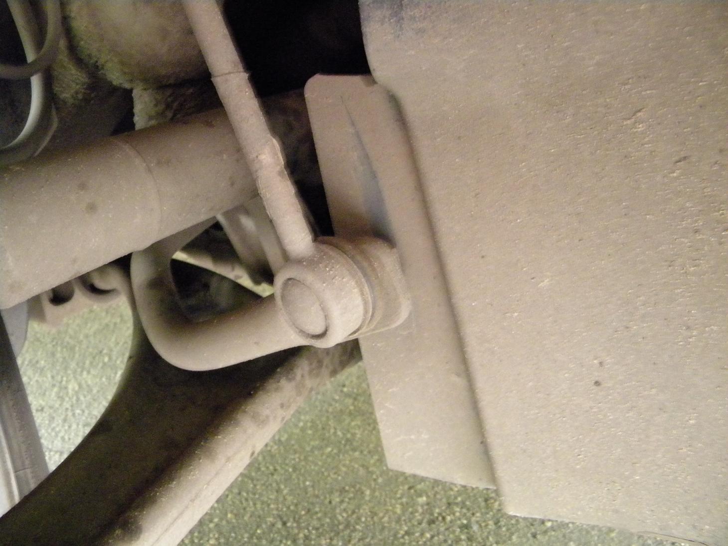

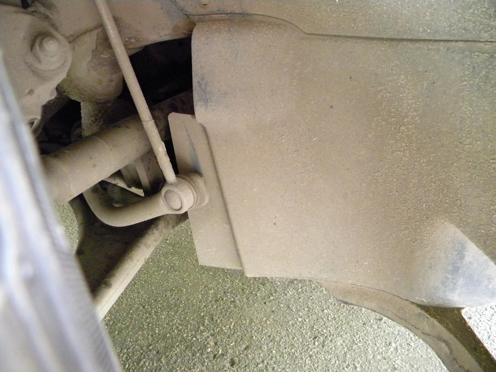

Сообщение isaev57 » 17 май 2011, 08:46
Вот вопрос, недавно заметил на передних подкрылках в месте крепления стойки стабилизатора и самого стабилизатора потертость, и на левой и на правой стороне.... Проблема или нет - не знаю, звуков посторонних не слышу, но в то же время думаю, что так быть не должно. Кто сталкивался, почему так?

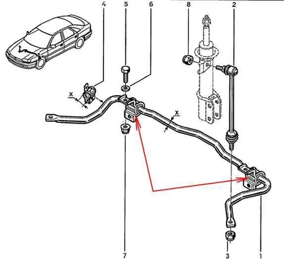

Сообщение leg@ » 17 май 2011, 11:01
isaev57
Если посмотреть на нижеприведённую схемку, то станет ясно как работает подвеска: при движении амортизатора вверх-вниз он тянет за собой (через стойку стабилизатора) стабилизатор. Вот и появляется такая потёртость как на фото.
Так что всё у тебя ок! ;)

Re: Стабилизатор
Сообщение Cartellio » 17 май 2011, 12:55
Isaev, А я подглядываю за народом )
Вобщем с износом втулок это никак не связано, иногда сразу с двух сторон трется.
Можно попробовать устранить, просто ослабив болты крепления локера к металлической защите, и подвинуть локер глубже. Но потом опять трется.
Кстати локер на соплях в арке держится, саморезы врручиваюися в какие-то сопливые пластиковые, квадратные в сечении дюбеля, которые сами по себе из крыльев вываливаюися.
Вобщем я пока забил, локера расфигачил зимой в снегу, буду менять, разберусь.
Leg@, да тут никто не говорит что подвеска работает не так, она как-то не по немецки трется своими частями об локер. (хотя у меня в примере точ так-же терлась об подрамник.

Re: Стабилизатор
Сообщение isaev57 » 17 май 2011, 13:01
leg@
спасибо за фото.... А так согласен с Cartellio так быть не должно....
