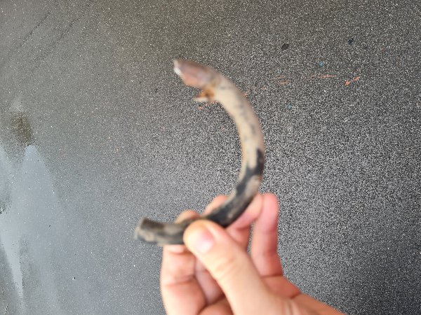

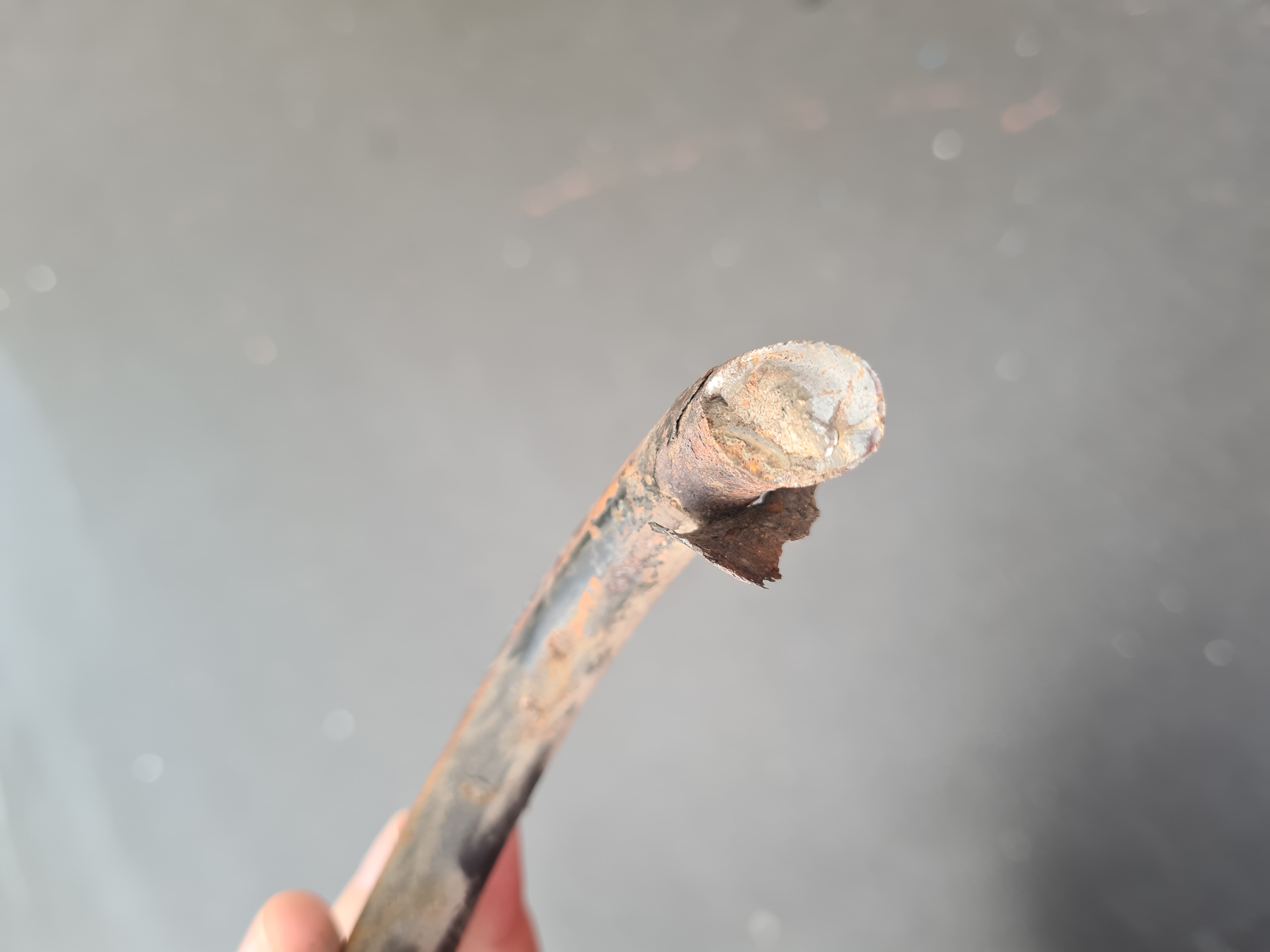

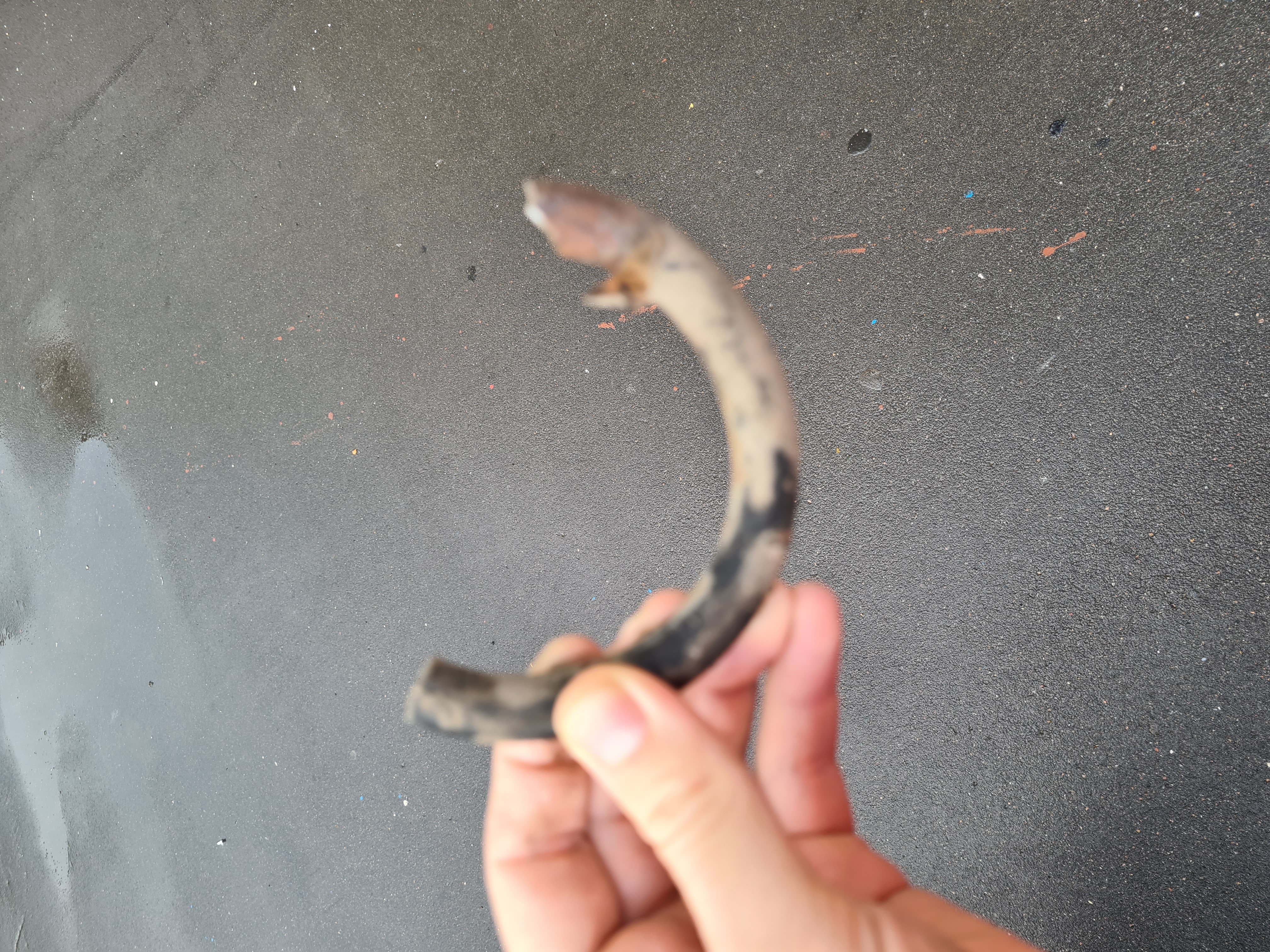

Клубни привет!
Скажите, на что похоже?
Отъехал от дома и при поворотах руля слышалось тын дындын. После очередного поворота звон металла по асфальту и понимание, что-то отвалилося))

Привет.....А что отвалилось? А.....кусок пружины! :lol: Кстати спереди... ;)

Точно пружина то?)) Больше ни на что не похоже? :?

Re: Кусок пружины? Что отвалилось то?(
Сообщение boroda II » 18 сен 2020, 12:18
Quattro писал(а):Александр332vk
Очень похоже, на ходу звонкий щелчок. и полвитка улетело.
Посмотри на машину на ровной площадке.
Ровно стоит?

Сообщение Александр332vk » 18 сен 2020, 12:25
Да конечно, и передняя - потому что большой радиус (задние меньше) и щелкнуло Вы пишете при повороте, а значит и опорные подшипники на подходе, заказывайте до кучи - все равно разбирать...

Сообщение Griffon » 19 сен 2020, 21:28
Ровно стоит?
Не показатель. Пол витка отлетело, машина смотрится ровно. Только скрежет на поворотах .

Сообщение Максимус » 22 сен 2020, 08:16
По фото 101% процент пружина . Скрежет на поворотах и хруст на неровностях ...
Не факт что пружина встала ровно , у меня когда лопнула (уже вторая) подрало опорник

Сообщение Александр332vk » 22 сен 2020, 11:47
Максимус писал(а):По фото 101% процент пружина . Скрежет на поворотах и хруст на неровностях ...
А еще может соскочить с опорной чашки, так как не центруется и пропороть покрышку.. :cry:

Сообщение cumber-c » 23 сен 2020, 11:13
На прошлом пассате на задней пружине отвалился кусок пружины небольшой сантиметров 7. Не менял, ибо визуально машина не кренилась, в езде ничего не изменилось. Еще года полтора так и гонял пока не продал.
