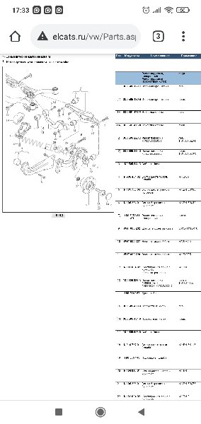

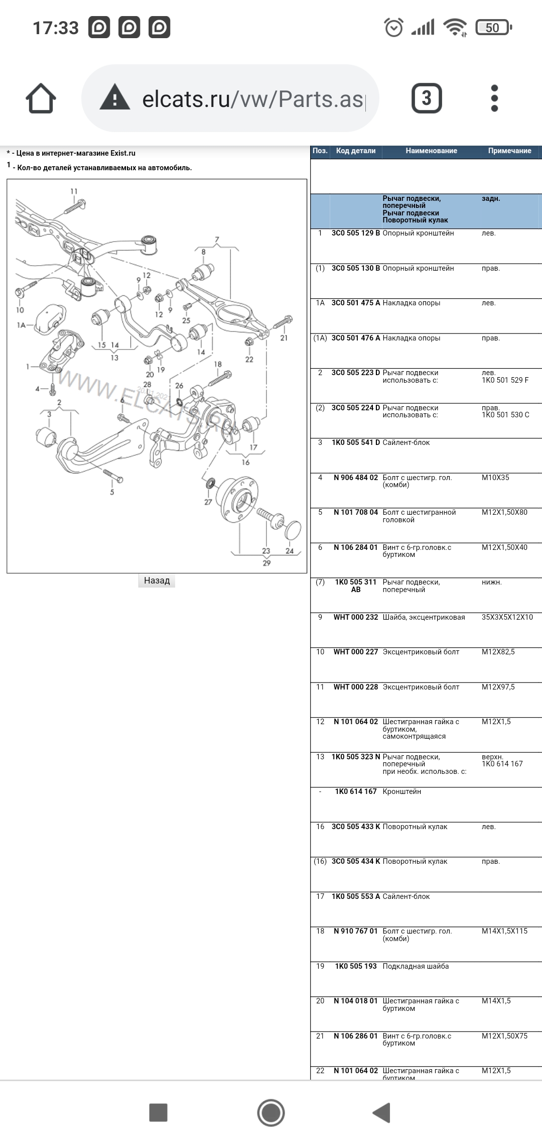

Друзья. Сегодня столкнулся с проблемой закисших развальных болтов сзади при попытке сделать развал. На аервисе сказали, что эти болты меняются вместе с сайлентами. Сказали, что таких болтов и сайлентов там 4 шт. Хочу заказать все эти запчасти, но не могу понять на схемах задней подвески какие именно болты являются развальными.
Если не сложно сбросьте скрин схемы задней подвески и пометьте все эти 4 сайлента и 4 болта.
Машина седан дорест
Спасибо

9.10. 11.12. В поиске забейте развал. Я думаю тем полно

Сразу покупай саленты на подрамник, т.к. его скорее всего будут скидывать, что бы подлезть к верхним развальным болтам (их проблемно открутить и срезать тоже) зато жопа вилять перестанет после смены.
