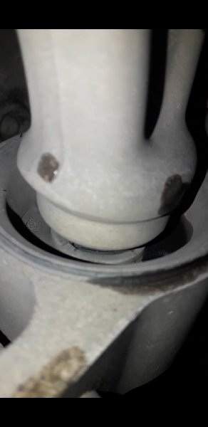

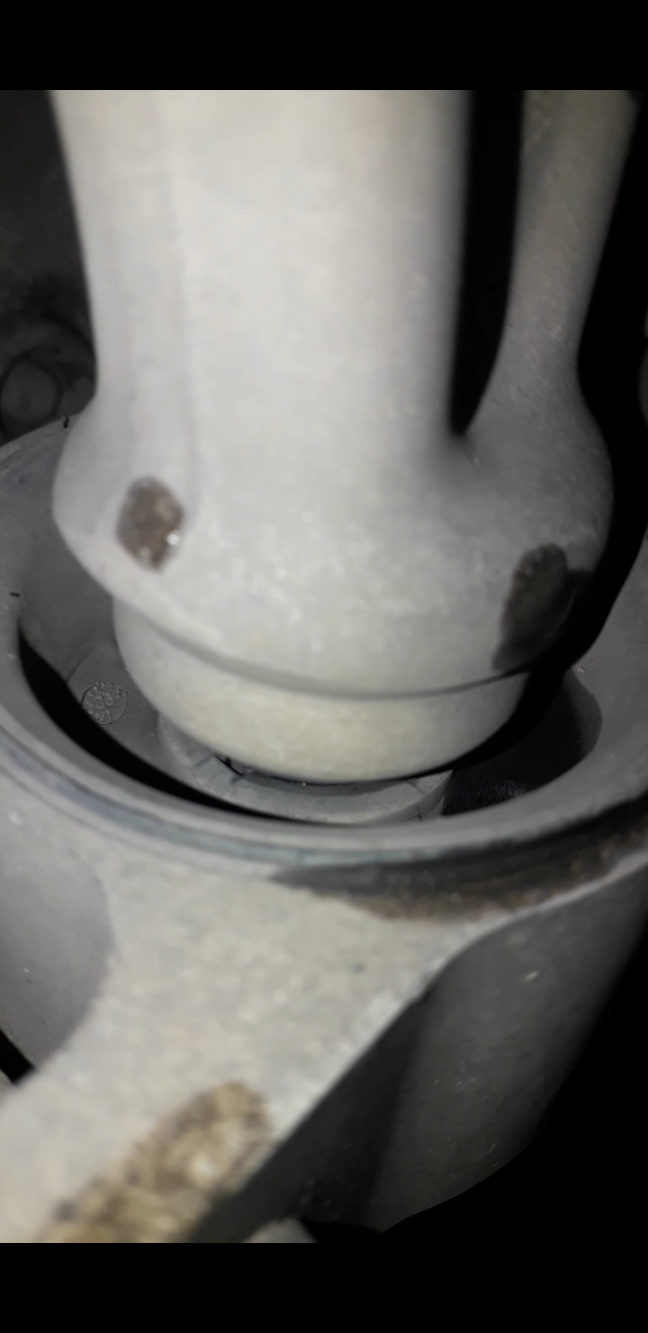

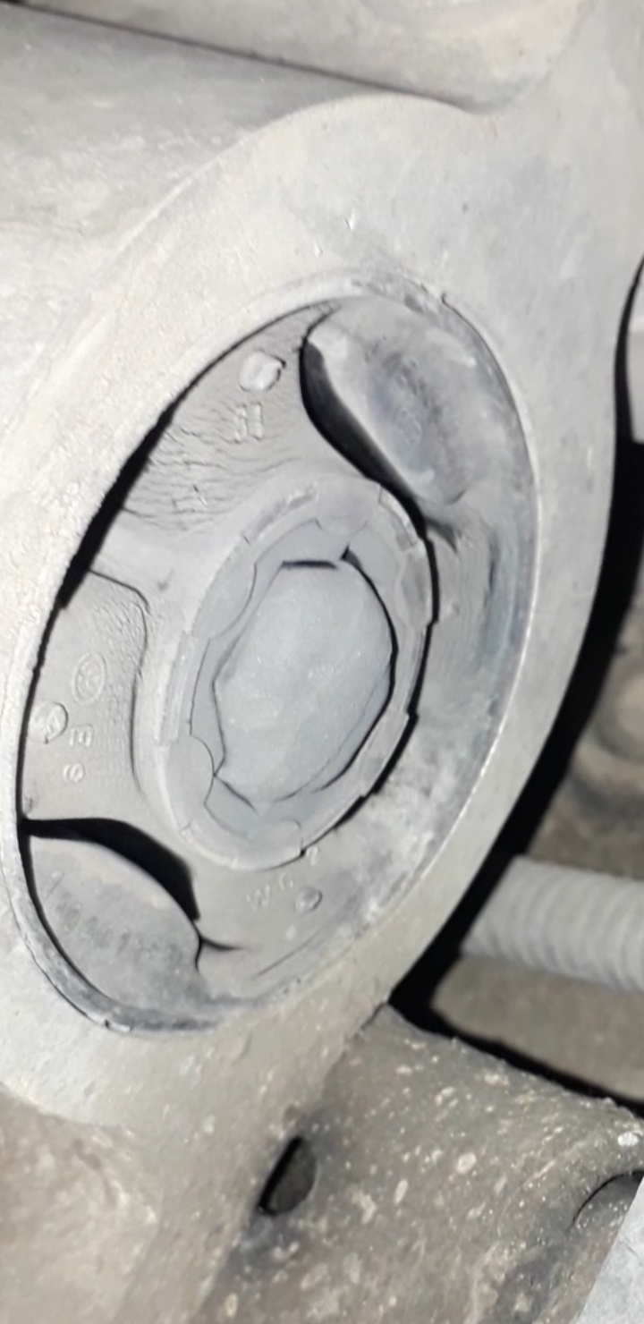

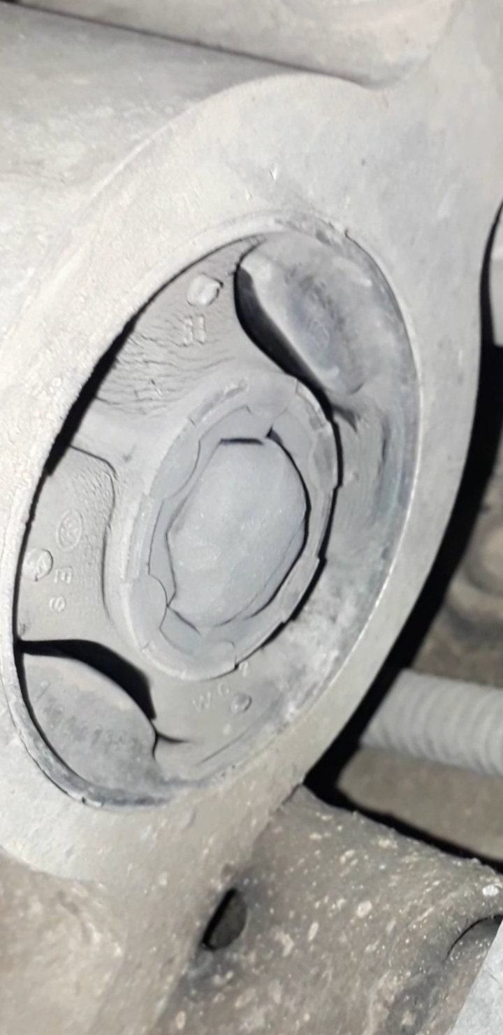

Сообщение Tristar-23 » 22 сен 2021, 19:21
Вот фотки с двух сторон заднего сайлентблоки переднего правого рычага.

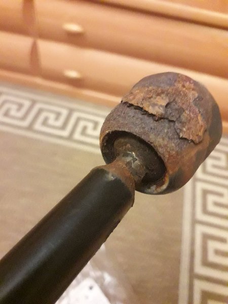

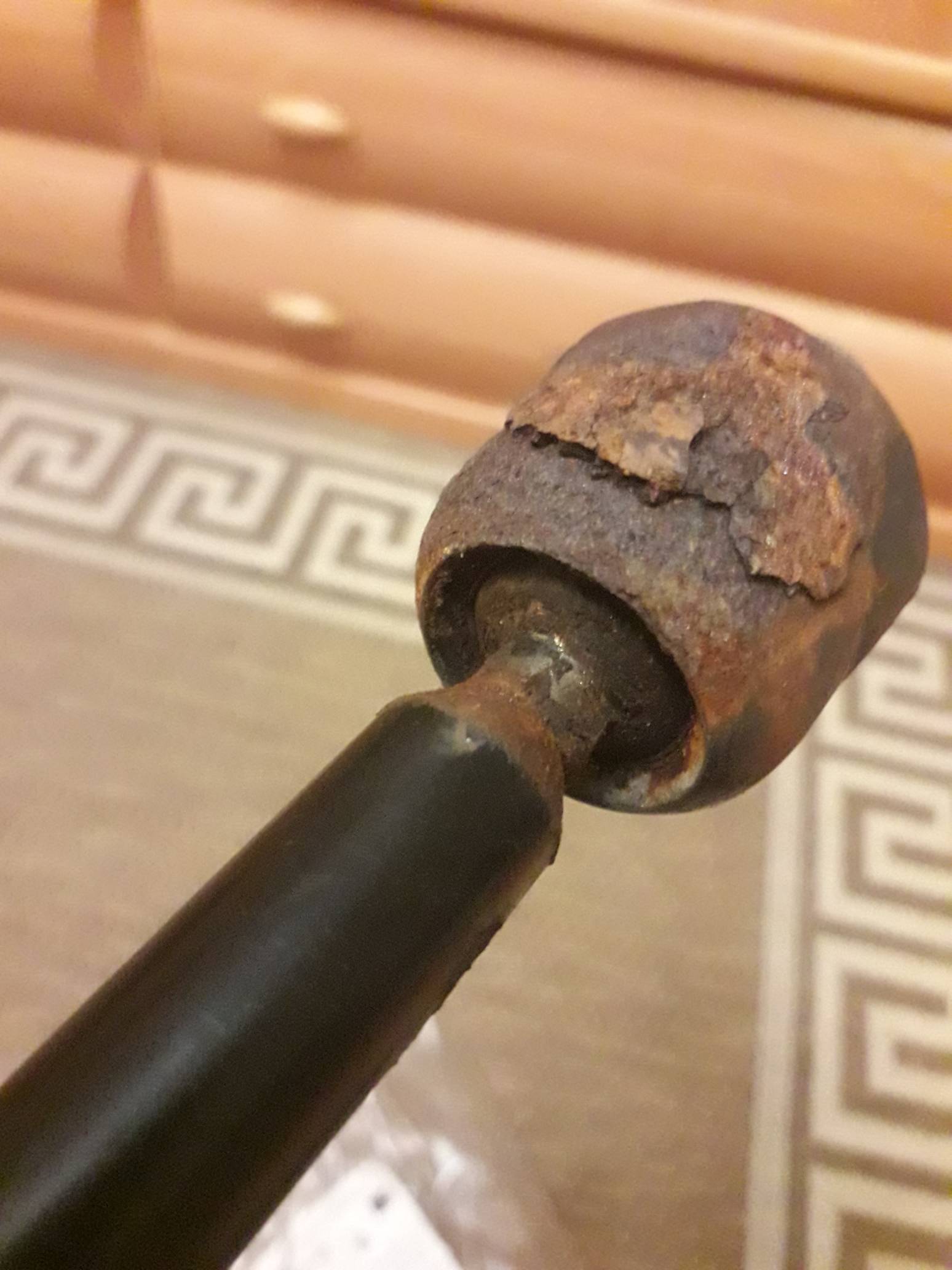

Сообщение Tristar-23 » 07 окт 2021, 23:47
Ну вот и нашел причину. оказалось дала клина правая рулевая тяга (не путать с наконечником.) видимо где-то сифонит пыльник.
все купил, в выходные буду менять.

Сообщение Tristar-23 » 11 окт 2021, 21:57
вот и виновник
