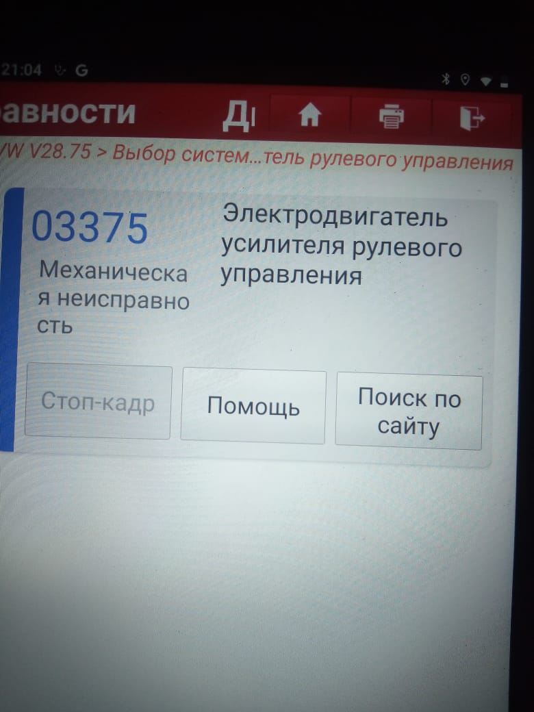

Где скан на ошибки ? 44 блок и 16 блок.

Сообщение Anatoly567 » 16 мар 2022, 13:39
44 блок
