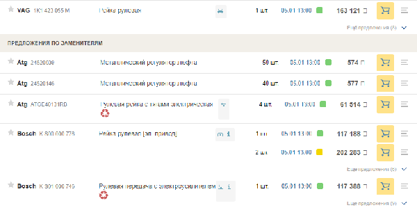

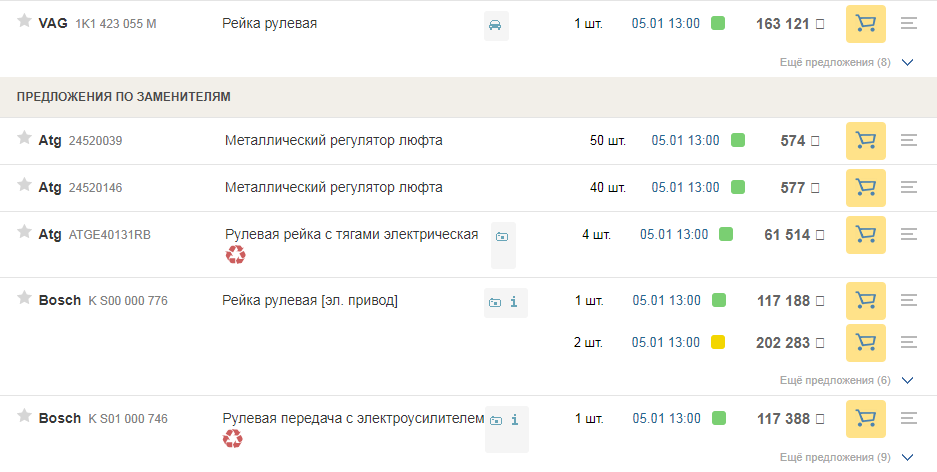

Сообщение Ksandr » 28 дек 2022, 13:28
Здравствуйте. Странно, по вашему вину эл.каталог экзиста выдает эту замену. Еще там одна есть, тоже бош KS00000776.

Сообщение Ksandr » 29 дек 2022, 13:35
bako писал(а):Я так понял, у меня рейка 2 поколения стоит, а эта рейка уже 3 поколения. Нужны некие манипуляции, перепиновка фишки, видимо, не все за это берутся. После праздников буду разбираться
По каталогу этот Бош и бьется как замена 2 поколения, которая у вас и её OEM 1K1 423 055M.
А на моем авто 2010г, я так полагаю, рейка 3 поколения и OEM её 3AB 423 061M и замены по Бошу нет. Может в каталогах путаница какая.
Во всяком случае перепиновать фишки не такая уж и проблема, надо только их приобрести. Удачи в ремонте и с Наступающим.
