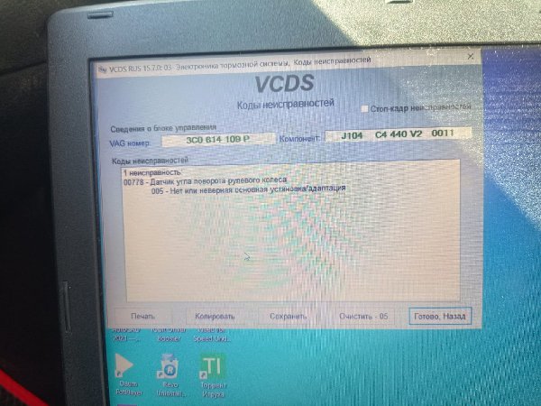

Всем привет! После простоя со скинутым аккумом выскочила ошибка по положению руля. В чём может быть причина?

Попробуйте,руль в лево до упора и подержать до звукового сигнала, а потом в право
аналогично.После этого руль по середине.Желтый руль на приборке горит?

Держал руль по 10 секунд в каждую сторону. Жёлтый руль погас. Ошибка осталась.
