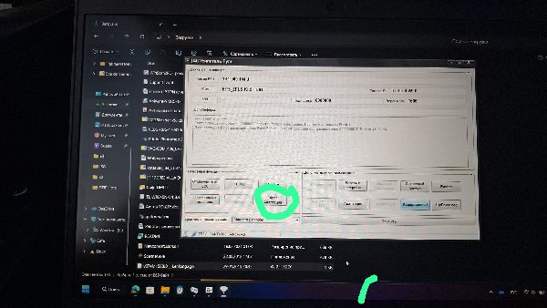

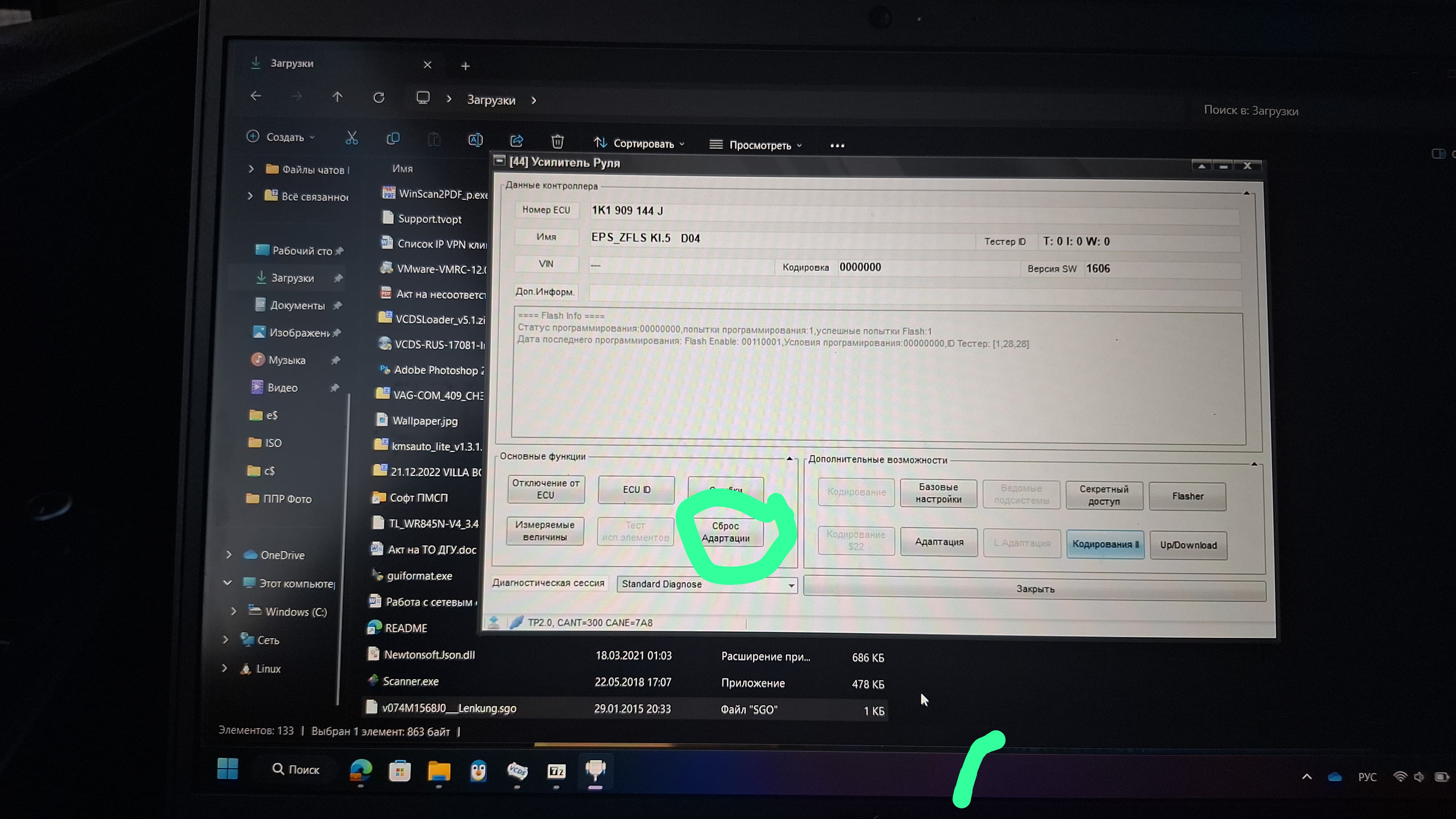

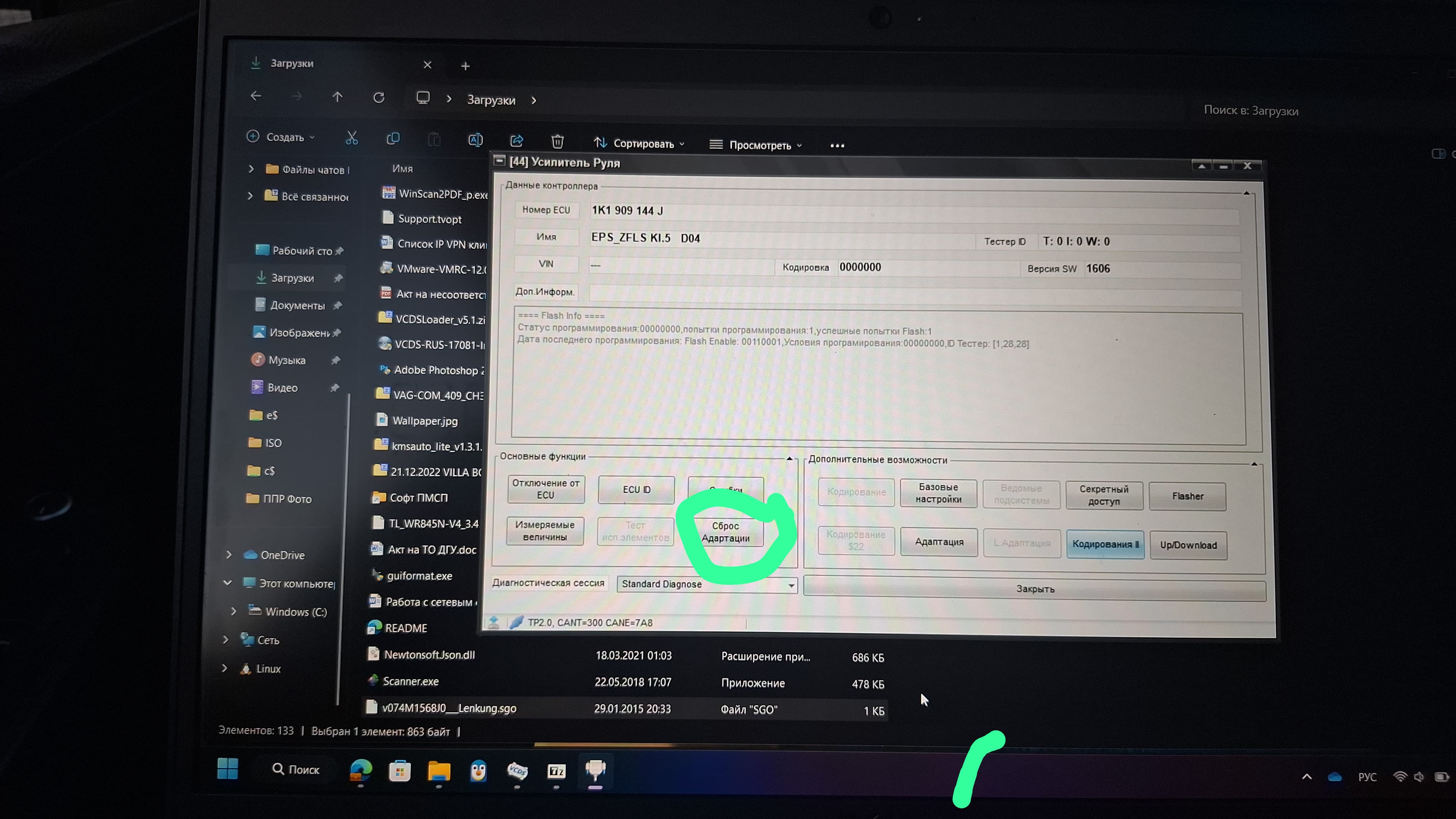

Здравствуйте.
Через VCP хотел сбросить адаптации рулевой рейки и переадаптирова её, собственно зашёл в блок 44 и нажал "сброс адаптаций", после чего пытался выяснилось что я похоже подтёр всё под чистую связанное как мне кажется с параметрией. Руль стал очень тугим, при попытке садаптировать руль 60ая группа не доступна, в 4ой группе при кручении руля машина не видит угол поворота этого самого руля.
Я подумал что ну попробую я прошить параметрию, однако для своей рейки 1K1909144J не нашёл ничего кроме файла v074M1591K0___Lenkung.sgo.

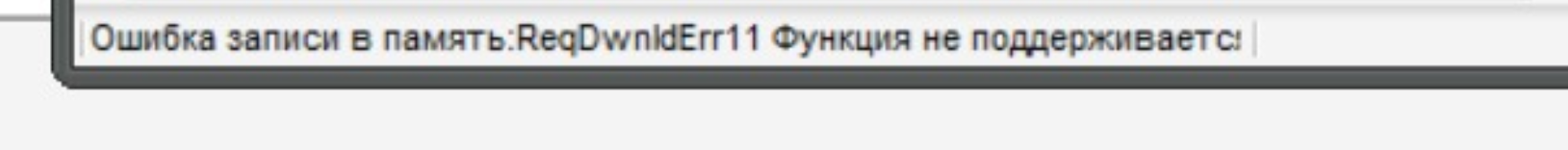

Собственно через тот же VCP пытался его прошить но всё закончилось ошибкой:
Параметрии которые предлагает VCP так же не прошиваются с той же ошибкой.
