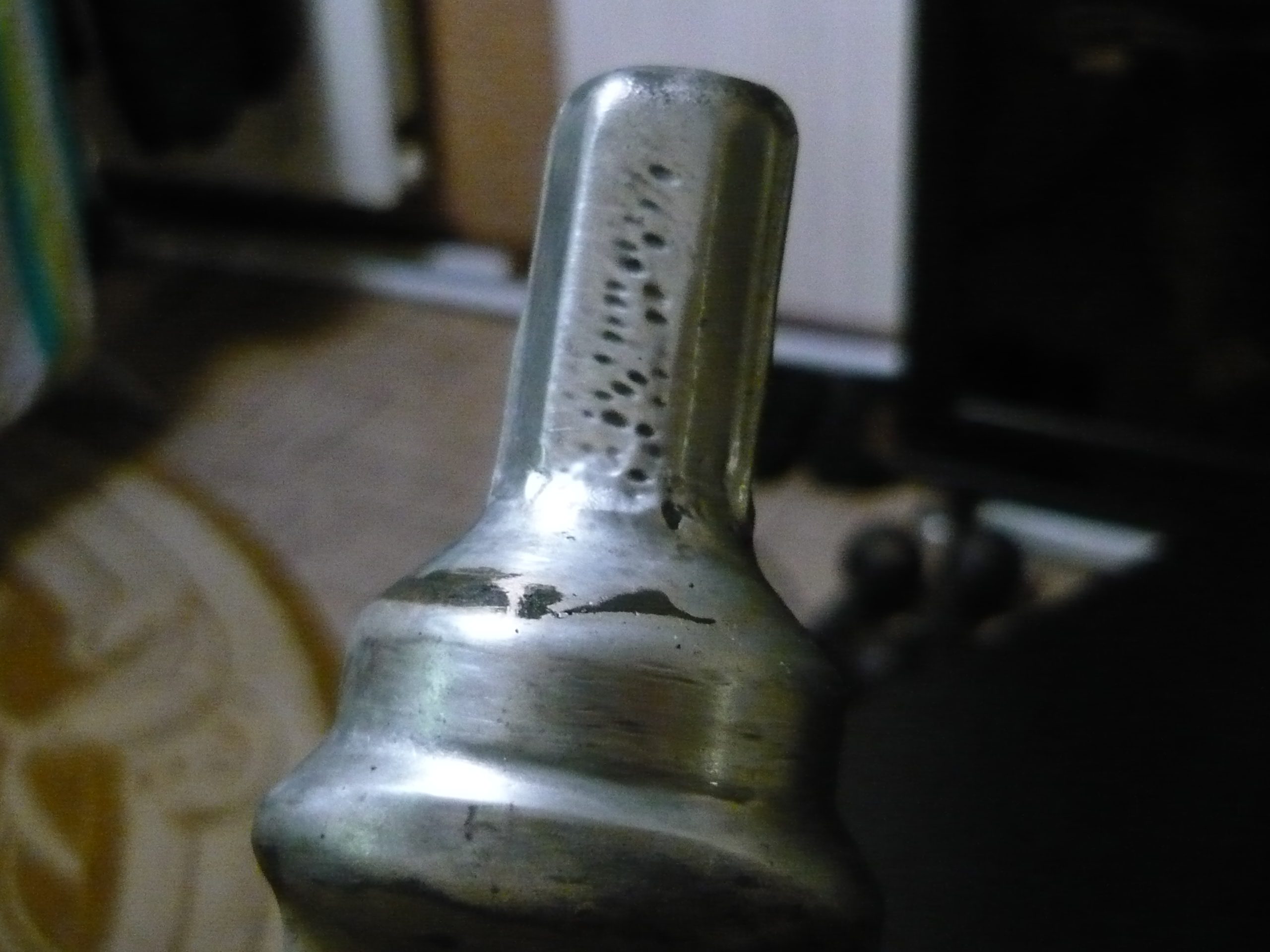

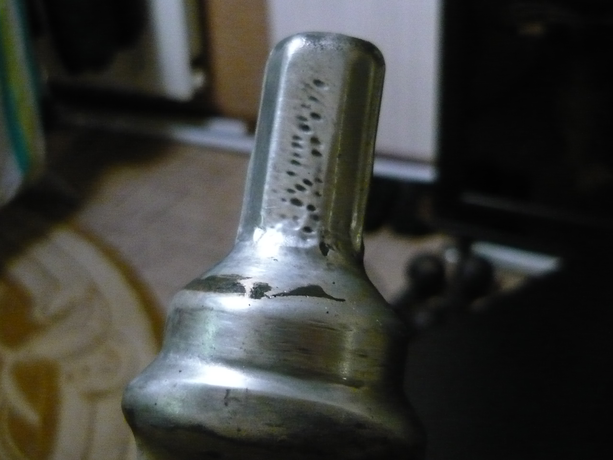

у меня фото не получается выложить,я бы показал-какие обмылки остались от алюммин наконечников
Я сегодня побрызгал ВД-шкой на втулки стабилизатора скрип пропал,но чувствутся слабое биение на кочках -походу может апорники,рейку смотрели стуков нет ,лювтов нет,а может и стаб, выроботку не видно

Сообщение Vlasov063 » 06 апр 2012, 19:48
мой рычаг передней подвески
вот такой результат
Последний раз редактировалось Vlasov063 06 апр 2012, 20:58, всего редактировалось 1 раз.

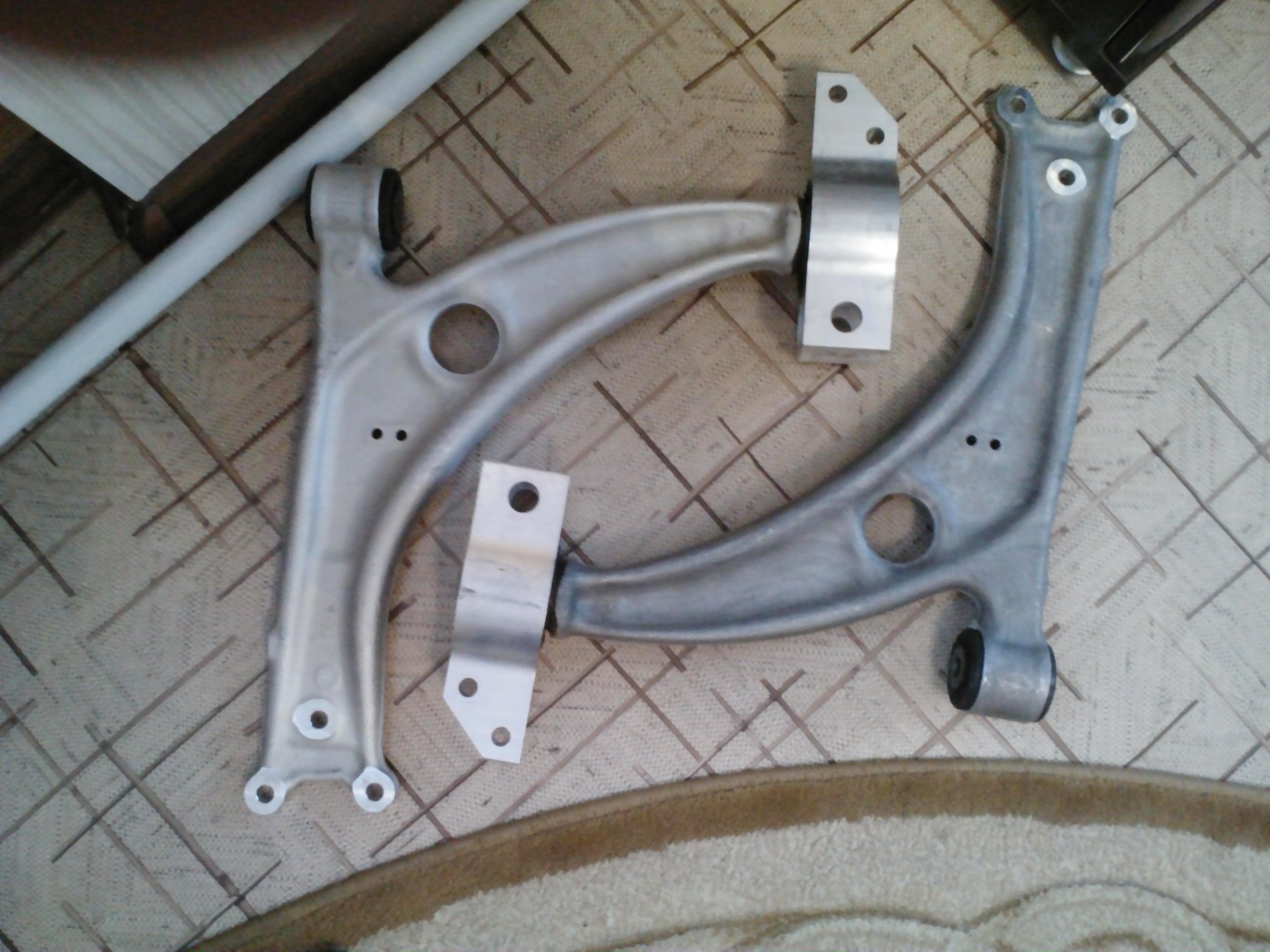

Сфотай весь рычаг или как он хоть правильно называется скажи...

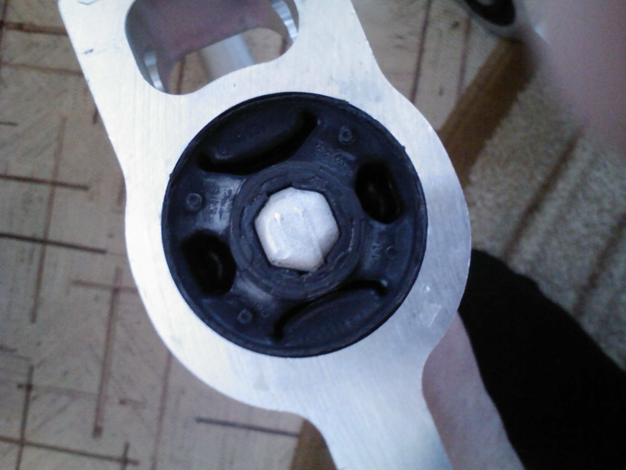

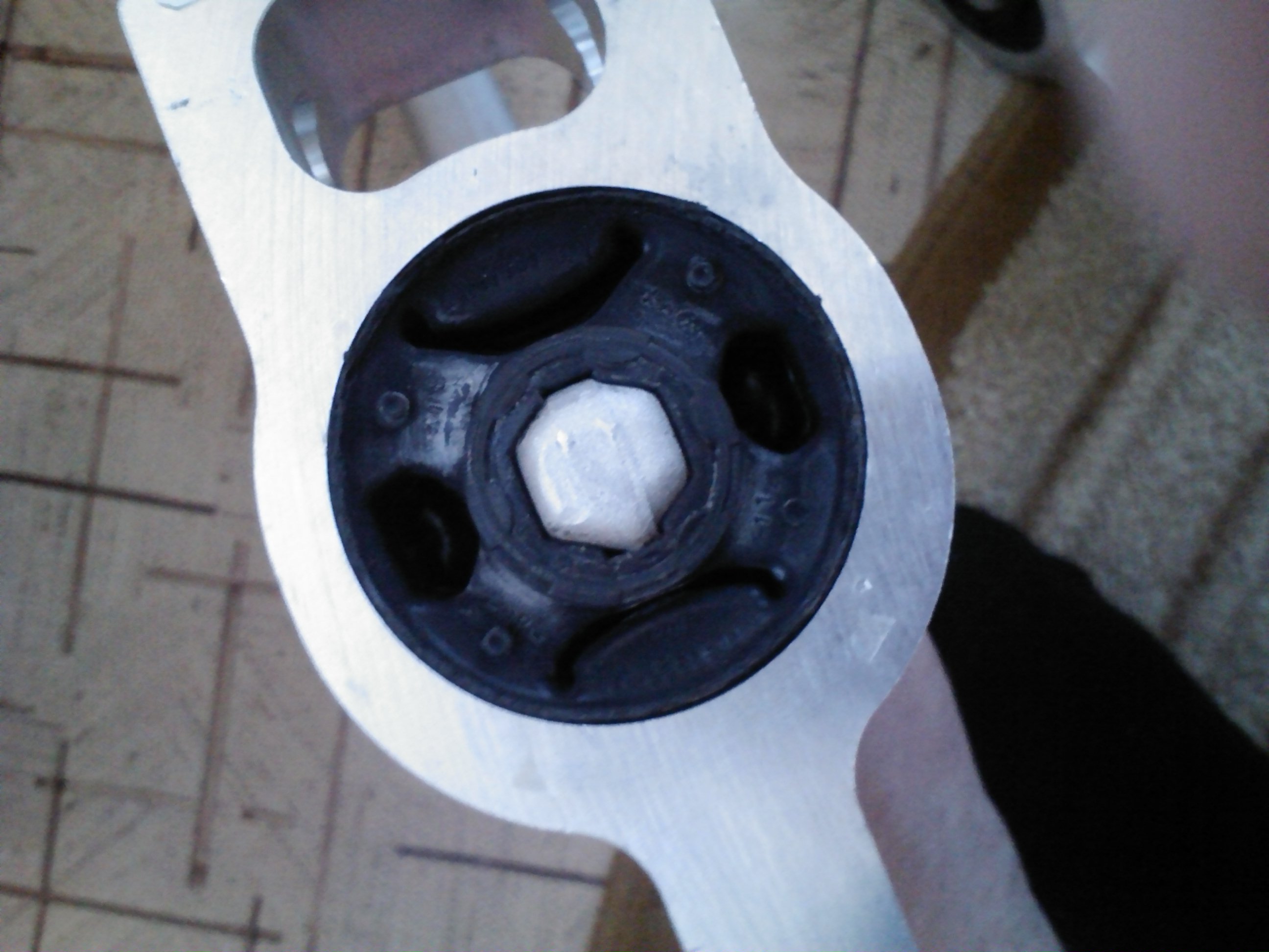

Сообщение Vlasov063 » 06 апр 2012, 21:01
это уже новые

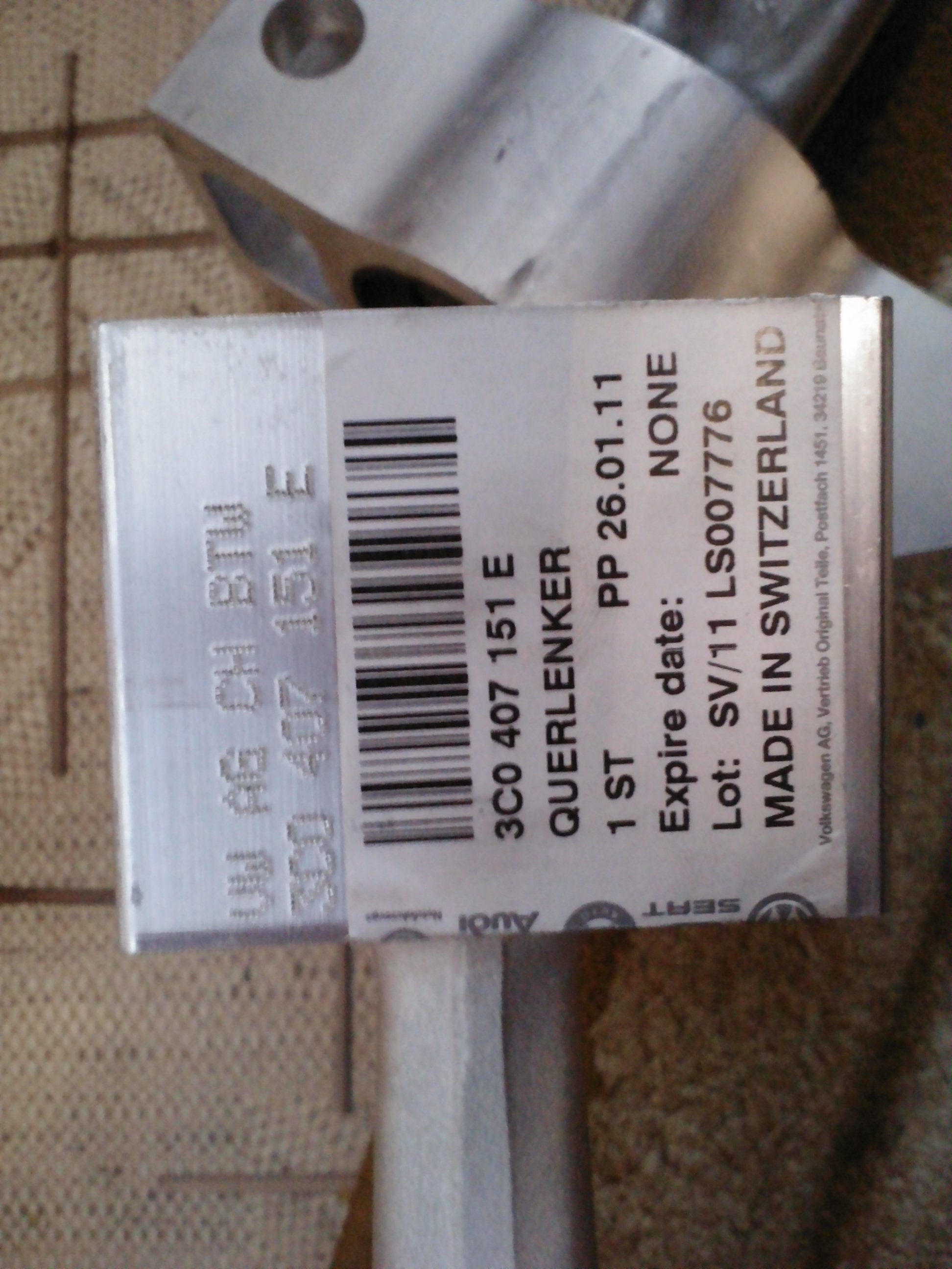

Сообщение Vlasov063 » 06 апр 2012, 21:03
номер

на фото 1,как раз тот самый палец рыча,который находится в кронштейне с сайлент блоком
