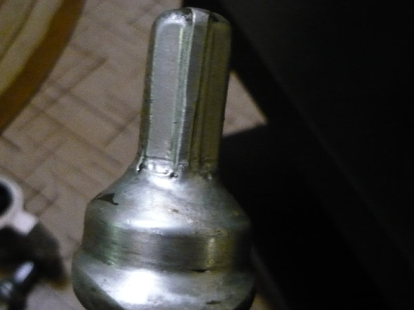

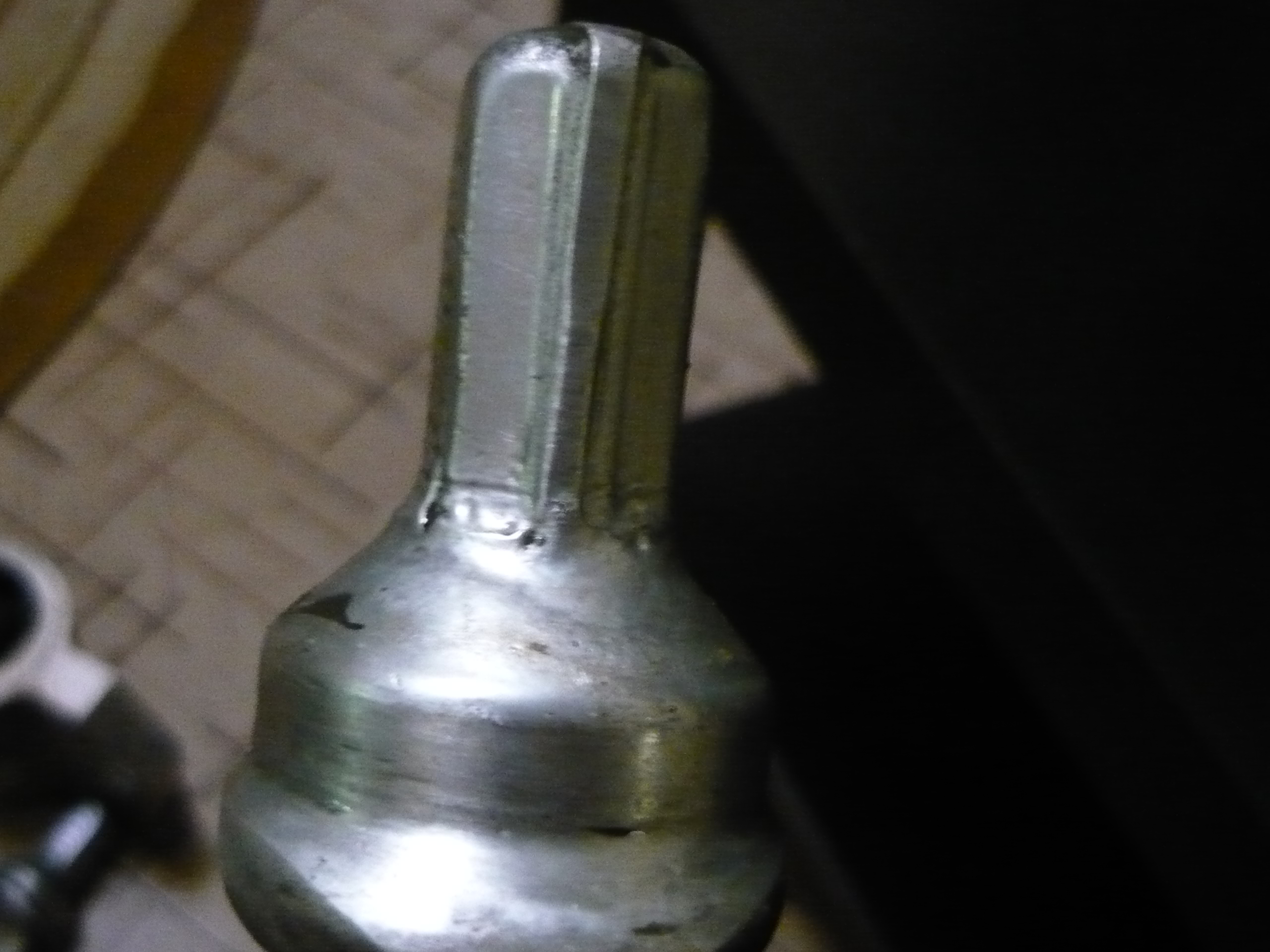

Сообщение Vlasov063 » 21 мар 2012, 20:33
[img]
[/img]
2.0FSI BVY АКПП
Vlasov063
Сообщения: 3439
Откуда: Тольятти TLT 163RUS
Re: Стук в передней подвеске.
Сообщение Vlasov063 » 21 мар 2012, 20:34
это мои слизало
2.0FSI BVY АКПП
Сообщение Dmitriy » 21 мар 2012, 20:35
PILIGREM
этого мы уже не узнаем 8-)
