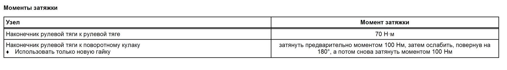

Какое усилие затяжки болта на рулевом наконечнике?
Сообщение monah1979 » 03 апр 2012, 21:55
В6 1,9тди 2007 WVWZZZ3CZ7E163416

Сообщение pashustic » 03 апр 2012, 22:04
monah1979 писал(а):Какое усилие затяжки болта на рулевом наконечнике?
Вот что говорит эльза

Re: Какое усилие затяжки болта на рулевом наконечнике?
Сообщение Tak prosto » 05 апр 2012, 07:40
Наконечник рулевой тяги к поворотному кулакуt Использовать новую гайку
предварительно затянуть на 100 Нм, затем ослабить, отвернув на 180°, и снова затянуть с моментом 100 Нм. Наконечник рулевой тяги к поперечной тяге 70 Нм .
