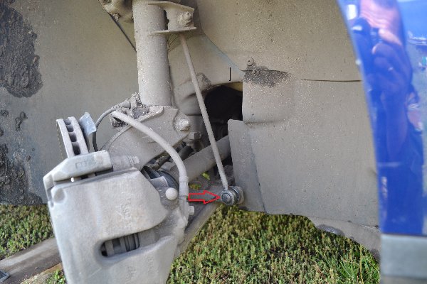

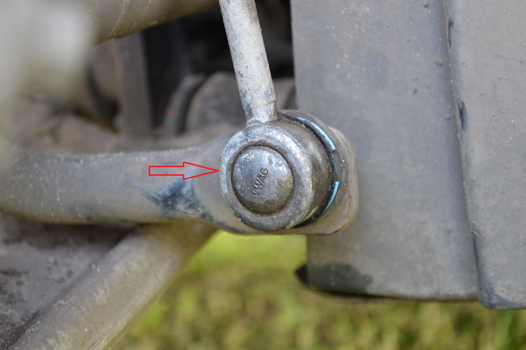

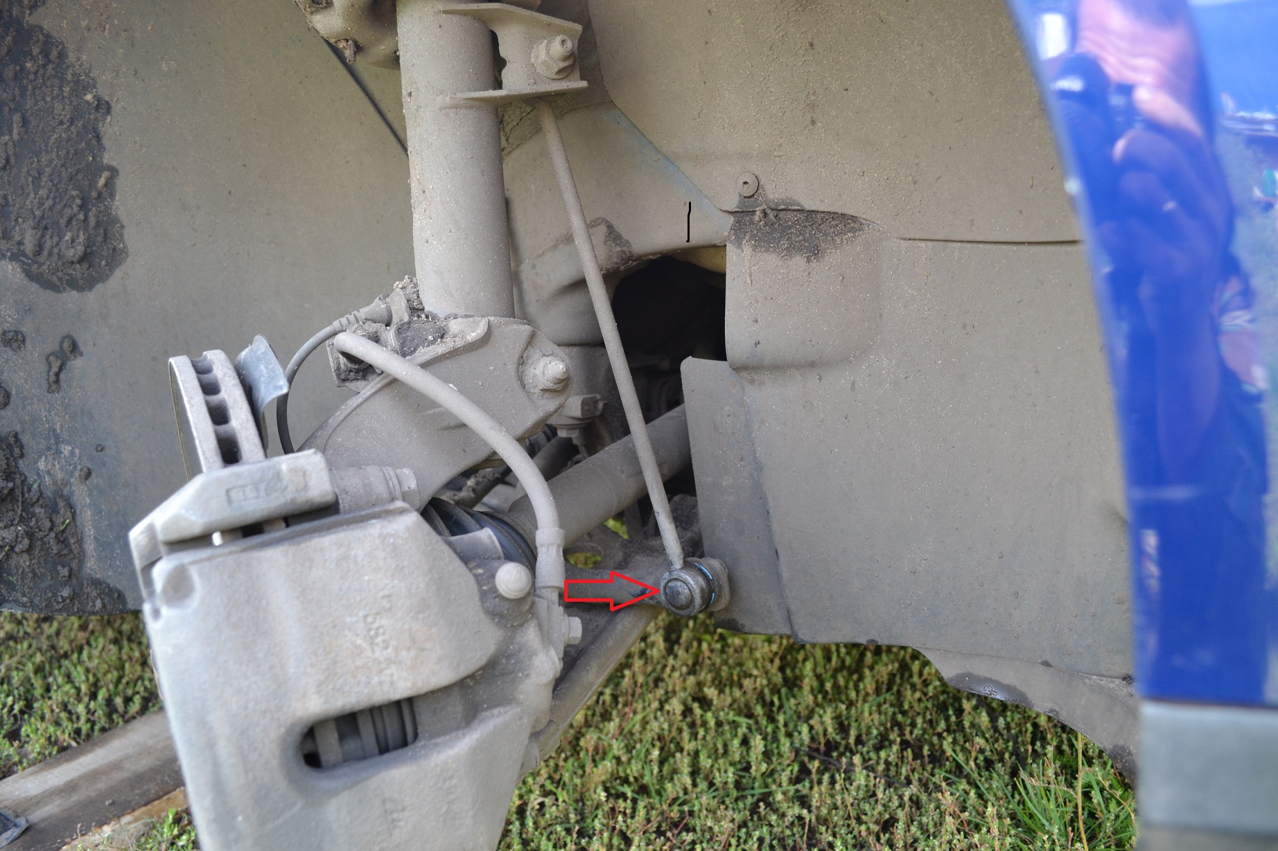

Привет всем...подскажите кто владеет инфой номерок этой детали ,зараза застучала :( На самой не каких номеров нет)
Re: Стук в подвеске с правой стороны спереди
Сообщение Luk » 08 сен 2012, 11:46
вот номерок стойки стабилизатора - 1K0411315J

Славик , какой характер звука у этой фигни?
EroucT
Сообщения: 1023
Откуда: Казань
Сообщение slavik049 » 08 сен 2012, 19:30
Звук похожий на все что есть в подвески в том числе и рейка!Не удивительно что в сервисе очень часто и не находят потому что похож на все.Определить его можно только заехав на яму (ровная поверхность обязательна)и рукой двигаешь туда сюда ,держа руку за сам стабилизатор.И все отчетливо слышно... Да забыл ...не вывешивать на подьемнике (что и делают на сервисе)а то не чего не определите"зажата " эта тяга.

хорошо попробую,надеюсь что дело действительно в этом. колесо не обязательно снимать?

Был сегодня еще раз в сервисе,подняли на подьемник,действительно одна стойка стабилизатора постукивает ,завтра куплю трв и поменяю, вечером отпишусь.

Сообщение slavik049 » 12 сен 2012, 11:58
Поменял я эту стойку и опять наслаждаюсь тишиной! :) цена вопроса 530 р. (не оригинал)и 20 мин. времени.

Сообщение EroucT » 14 сен 2012, 10:34
ТОже самое.. поменял стойку и о чудо тишина)))
цена вопроса 2 стойки 1400 руб + 300 руб замена в сервисе.
