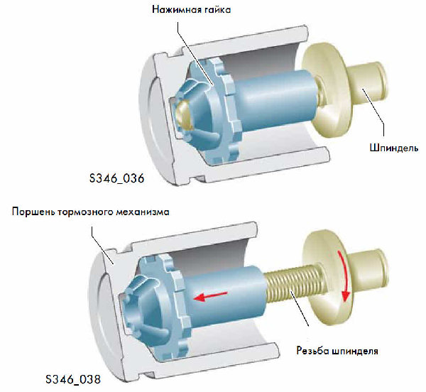

Вообщем решил посмотреть поршень и электромотор, развел шнурком электромоторы, снял суппорт, достал поршень и увидел такую особенность, что под ним нажимная гайка была не до конца закручена на резьбе шпинделя ... закрутил до конца.

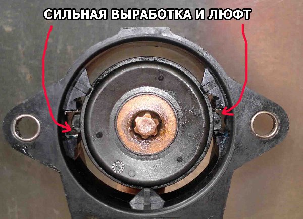

Далее вскрыл электромотор, обнаружил следующее:
ушки редуктора имели износ и редуктор там болтался как ... не знаю что

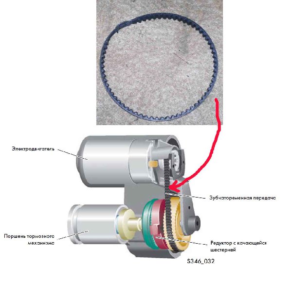

Еще маленький ремешок был надорван и зализан:
Далее собрал все на место, ручником не пользовался, ездил с ошибкой. Купил электромотор, поменял его и проблема ушла, накатал пока около 300км пока еще ниразу не подклинило суппорт.
