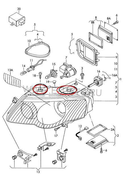

Доброго времени суток, товарищи форумчане!!! :)
История такая: приехала моему пассику в передний бампер четвёрка отечественного производства. Приложилась хорошо: раскрошила весь бампер и всё, что на нём и за ним, вплоть до двигателя. А фары (адаптивный би-ксенон с лампой подсветки боковой зоны) непосредственно от столкновения не страдали, но получили повреждения в результате "ломания" бампера. В итоге на правой фаре отломились все крепежи, разбилось стекло и отломился отражатель лампы подсветки бокоыой зоны, всё остальное вроде цело. А на левой фаре просто отломились все крепежи.
Подскажите пожалуйста, что теперь тут мне делать:
Покупать полностью новые блок-фары?;
Или можно на мои что-то купить и восстановить их?;
Или можно купить болванки без внутренностей и уже в них "запихнуть" всё из моих фар?
Дайте пожалуйста совет, сориентируйте в цене вопроса. Заранее спасибо за помощь! :)

Сообщение mahanev@mail.ru » 15 май 2014, 14:26
Corpse писал(а):
sanj78 писал(а):
Cmihail писал(а):Ремкомплект для креплений фар на vw passat В6 не предусмотрен. Фары подлежат замене.
А тогда это , что 3C0 998 225, 3C0 998 226 ???
Это на нижние или на верхние крепления?
Мужики прокоментируйте пожалйста это сообщение очень надо понимать.
mahanev@mail.ru
Сообщения: 20
Зарегистрирован: 07 май 2014, 10:10
Re: Би-ксеноновые фары после ДТП. Подскажите как быть.
Сообщение Elephant » 15 май 2014, 14:30
Это комплекты креплений на первую и левую фары . Если корпус целый, с помощью них восстановить крепеж. В каждом комплекте 4 крепежа - 2 верхних и 2 нижних
Я счастлив по умолчанию! Не надо лезть в мои настройки.

Сообщение Corpse » 15 май 2014, 14:34
Elephant писал(а):Это комплекты креплений на первую и левую фары . Если корпус целый, с помощью них восстановить крепеж. В каждом комплекте 4 крепежа - 2 верхних и 2 нижних
Все верно камрад говорит)

Сообщение mahanev@mail.ru » 15 май 2014, 14:49
Вот эти лепестки меня интересуют!
лепестки

Сообщение Elephant » 15 май 2014, 14:54
Они идут в ремкомплекте. На схеме номер 13. Средний как раз лепесток, их в комплекте 2. Заказывай и не ... мозг. Коробку с ремкомплектом откроешь и все сразу понятно станет. Даже ребенок справиться

Сообщение mahanev@mail.ru » 15 май 2014, 15:05
Спасибо! именно этого я и хотел от вас услышать!

Сообщение mahanev@mail.ru » 23 май 2014, 10:53
Все получилось,спасибо,чуть пришлось голову поломать! :wall:

Сообщение evgeshka » 23 май 2014, 12:39
Может знает кто позиция 13А это стекло? Номер, артикул может тоже есть?

Сообщение LASER! » 23 май 2014, 12:49
evgeshka писал(а):Может знает кто позиция 13А это стекло? Номер, артикул может тоже есть?
13 A это специальная пленка на фаре! отдельно стекло не идет! и кстати это не стекло а пластик!
а самому зайти в экзист и посмотреть номер не судьба?
3C1 998 981 B
