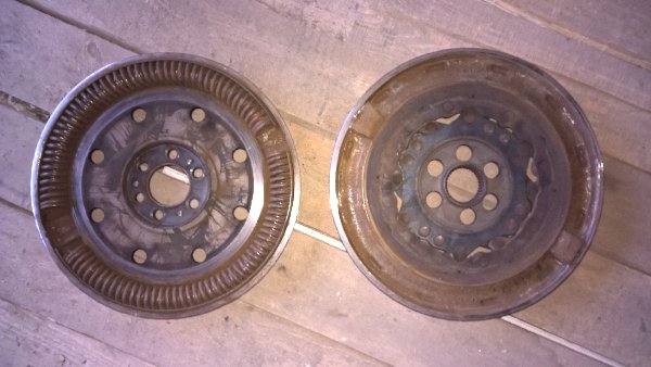

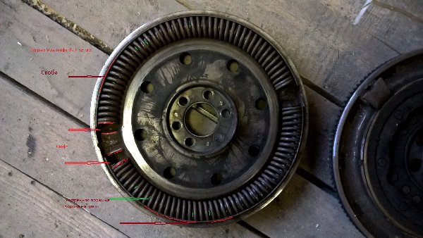

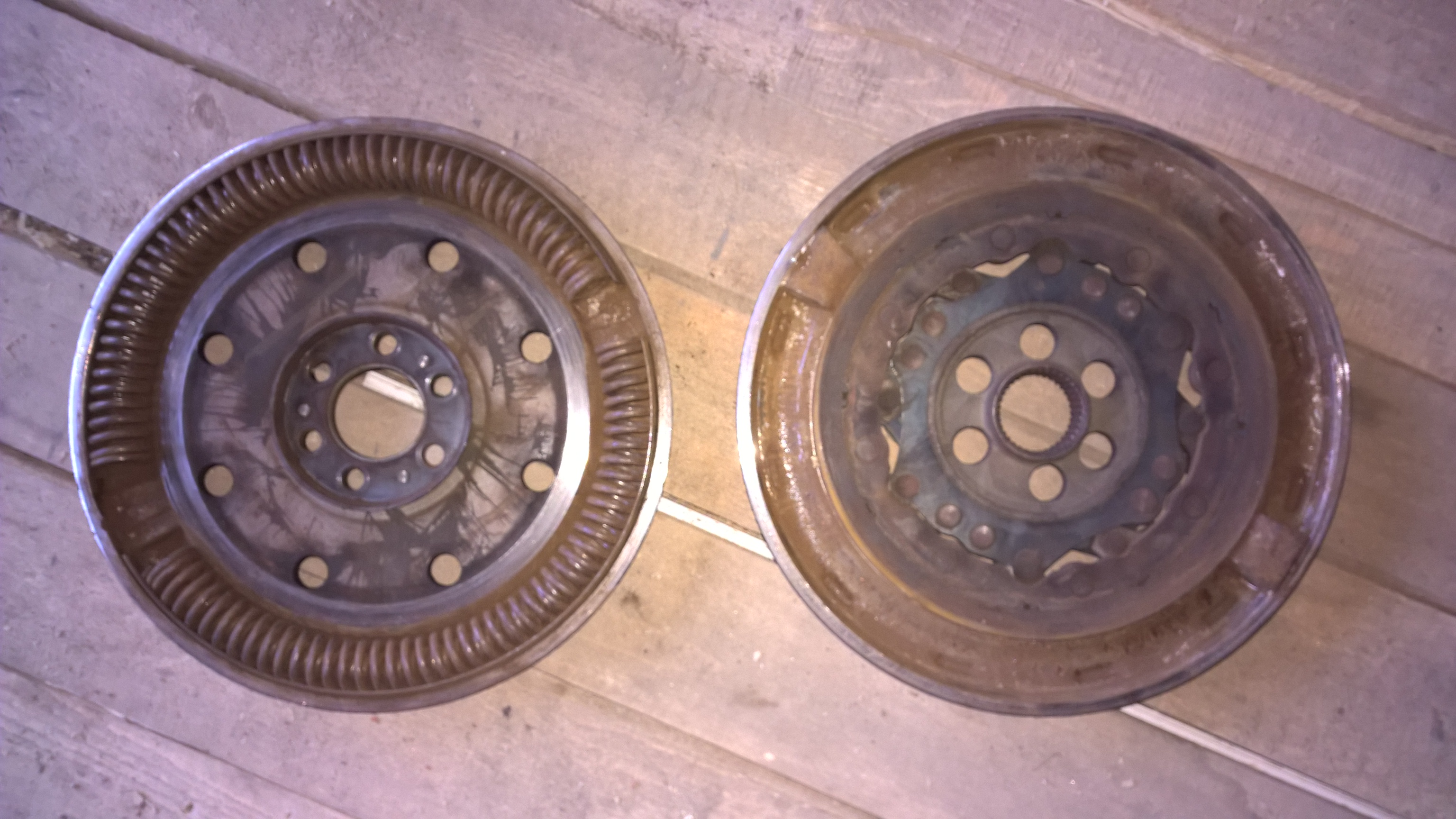

Сообщение Daniliv » 24 авг 2015, 20:03
Могу фотки скинуть своего разрезанного маховика (кому интересны внутренности)
После того как утонул
Его возраст полтора года
B-5 AHU 1.9 продан
И многие другие там-же
Сообщения: 10418
Re: Постукивание....
Сообщение 1gdm » 24 авг 2015, 22:37
Daniliv писал(а):Могу фотки скинуть своего разрезанного маховика (кому интересны внутренности)
Конечно,интересно:свой жалко резать ;) . Выложи,будь добр
Сообщения: 6026
Сообщение Яуген » 24 авг 2015, 22:53
Все просто, два блина, внутри уложены двойные пружины, одна в одной два комплекта. При нагреве расширяются и перестают стучать. Выдерживает от 70.000 до 250.000
Сообщение Яуген » 24 авг 2015, 22:54
У знакомого на Амароке в 50 застучал. Он его продал сразу. Купил Т7 :D
Сообщение Daniliv » 24 авг 2015, 23:30
1gdm писал(а):Конечно,интересно:свой жалко резать ;) . Выложи,будь добр
Юр держи
B-5 AHU 1.9 продан
Сообщения: 10418
Сообщение Daniliv » 24 авг 2015, 23:32
Вот все вместе и бренчит
