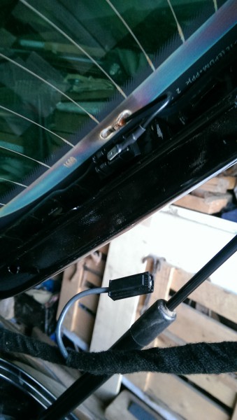

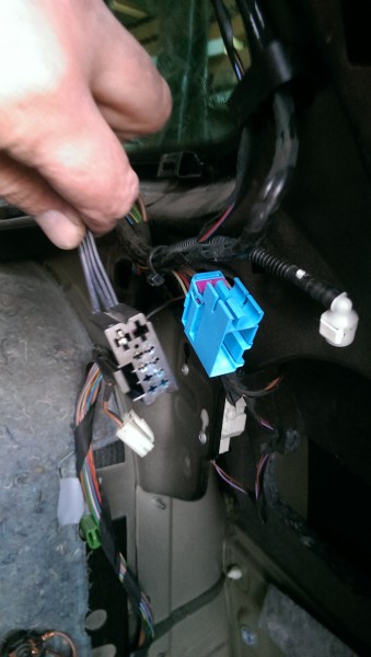

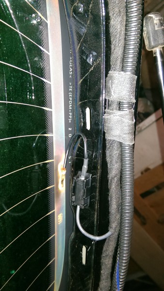

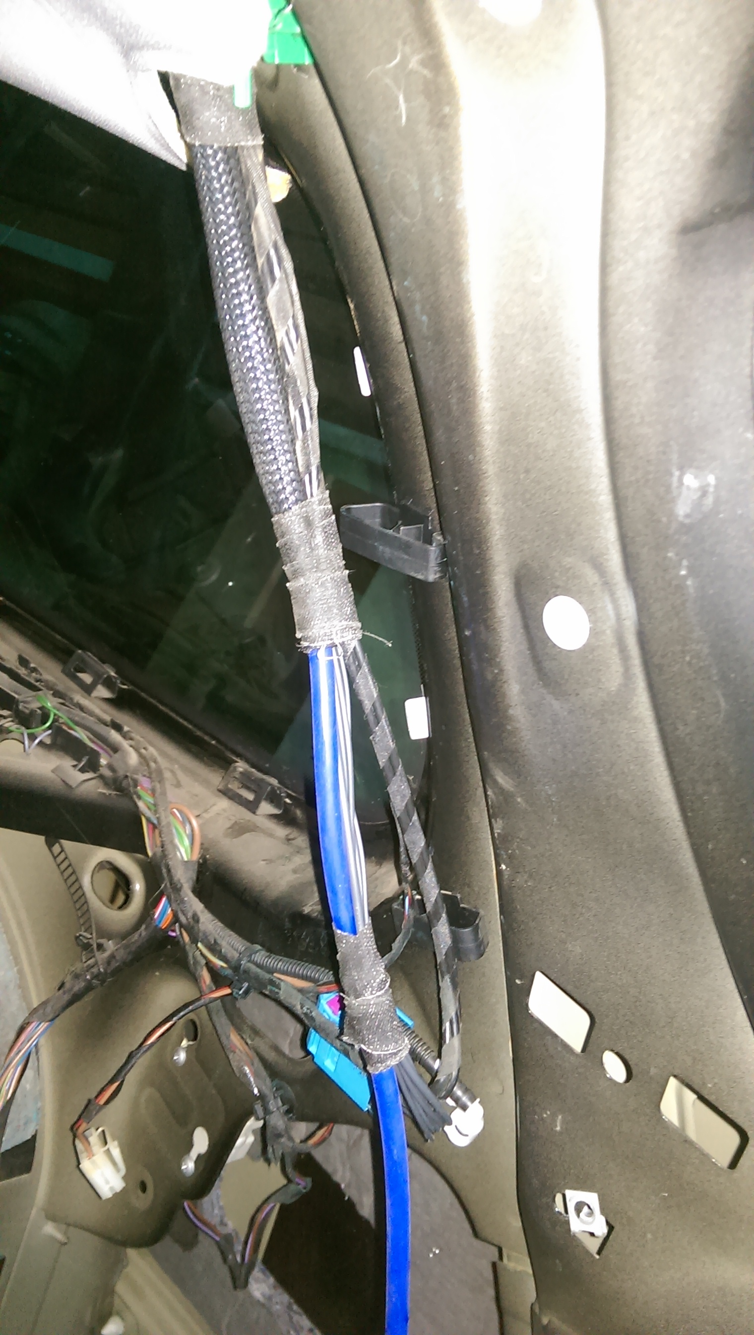

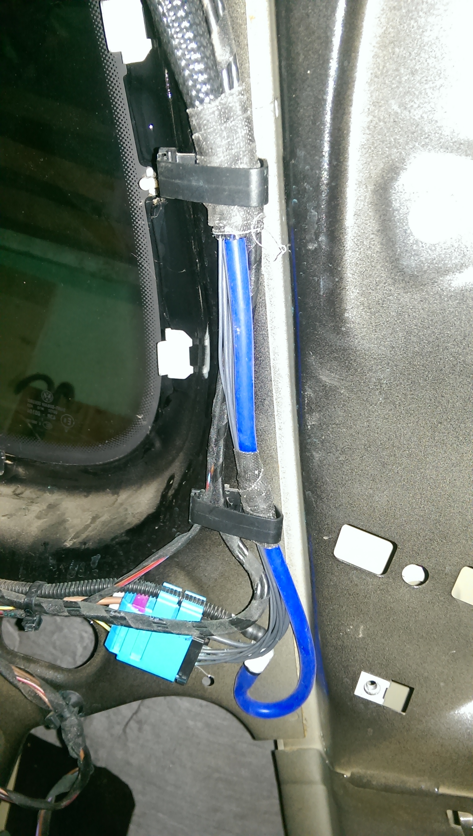

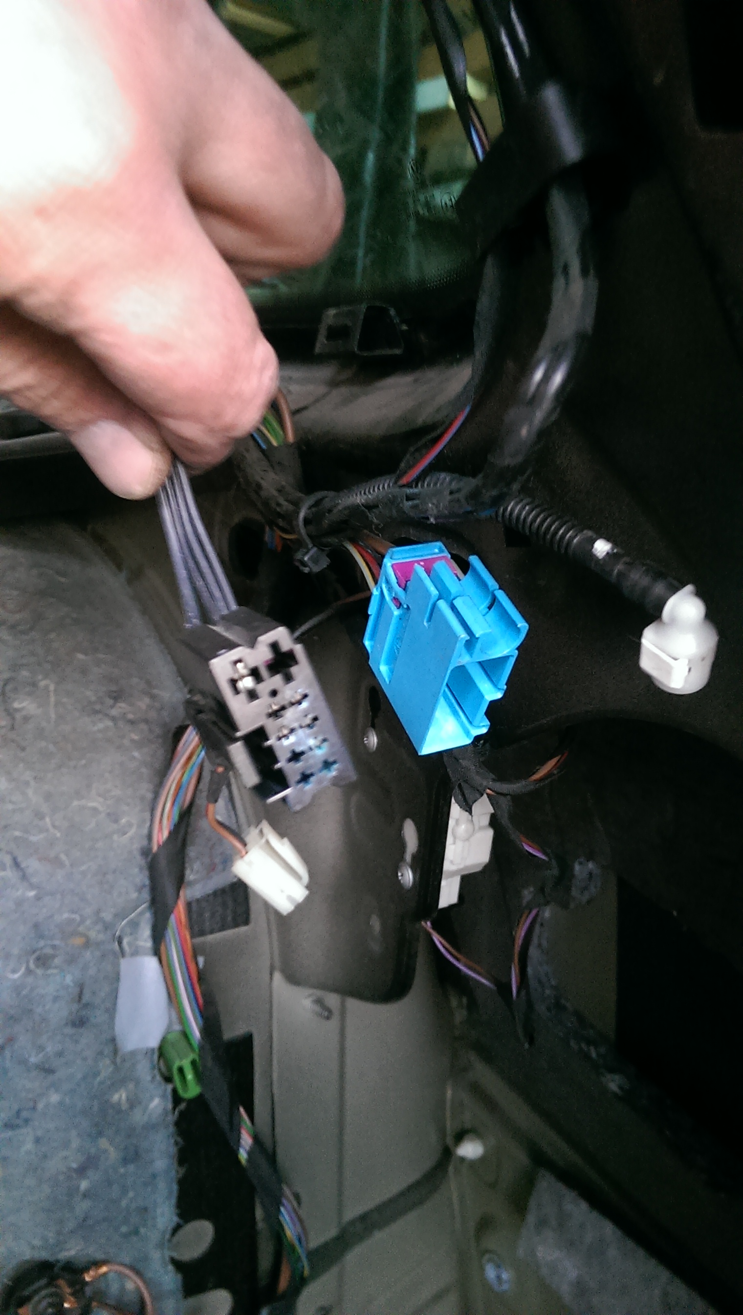

Доброго времени суток. Попробую продолжить. Вот фотки к разбиранию багажника.
Сетка с пучком выведенная под обшивку крышы
Разъем фонарей

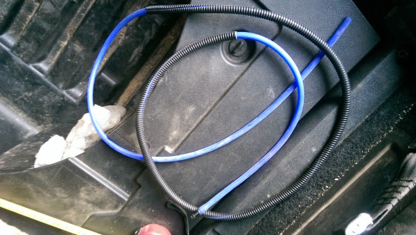

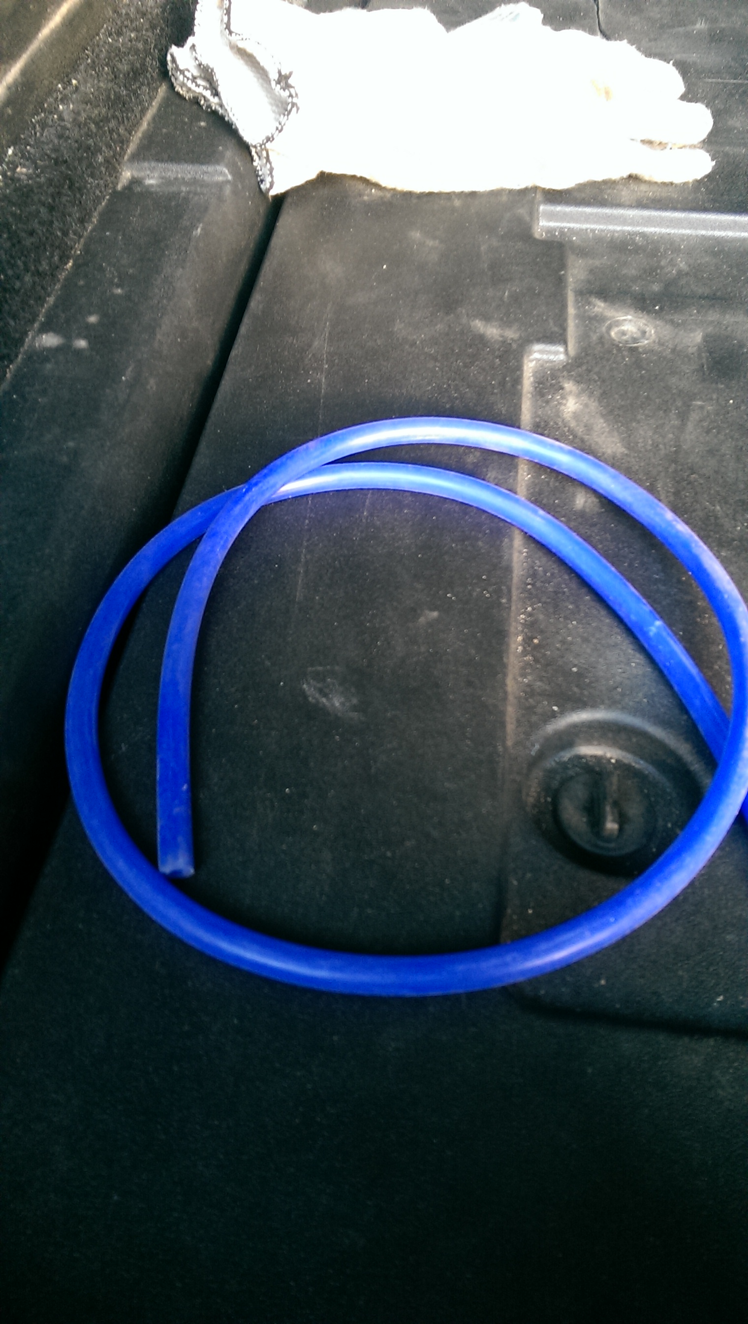

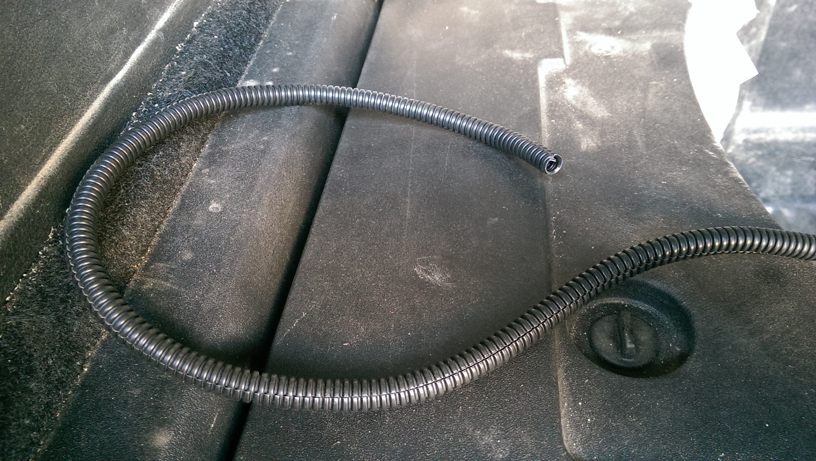

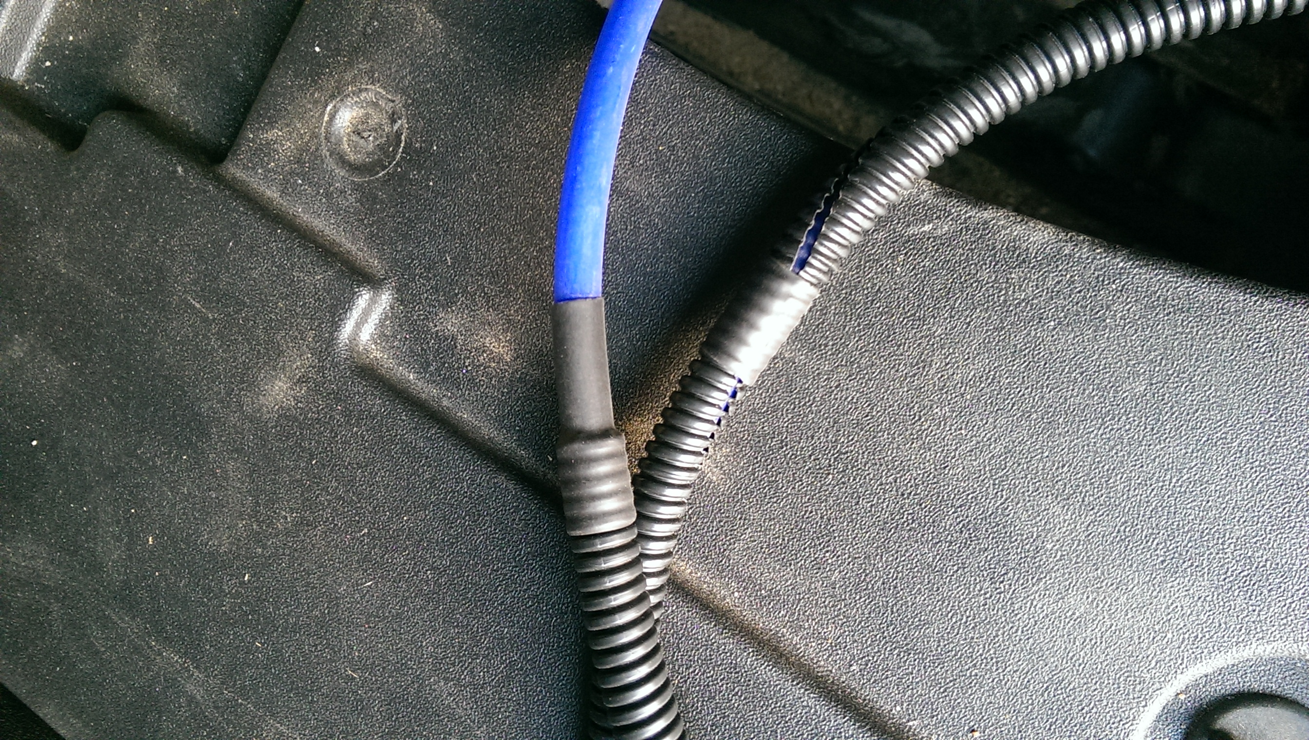

Для ремонта были закуплены: трубка силиконовая внутренний диаметр 3,2-4,0 (точнее не скажу) наружный 7-7,2 - длина 2м (70 р/м), гофра пластиковая разрезная диаметр подходящий по наружному диаметру к силиконовой трубке в количестве 1м (20 р/м), изолента на тканевой основе, термоусадка ( чуть больше наружного диаметра гофры) нашлась в хозяйстве.
Трубка
Гофра
Swhitman

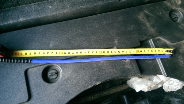

Сообщение Swhitman » 03 июн 2017, 16:33
Предварительные измерения показали, что гофры уйдёт около 80 см, но обрезать не стал. Собираем гофру с трубкой, не от края а оставляем свободный конец трубки длиной мах.32 см (на фото с рулеткой 37 но фото сделано раньше установки - 32 правильнее) этим концом будем вставлять трубку, и не одевайте раньше времени (до продергивания трубки на место) соединительный наконечник - с ним вставить, практически, невозможно, я поторопился потом отрезал.
Трубка собранная с гофрой

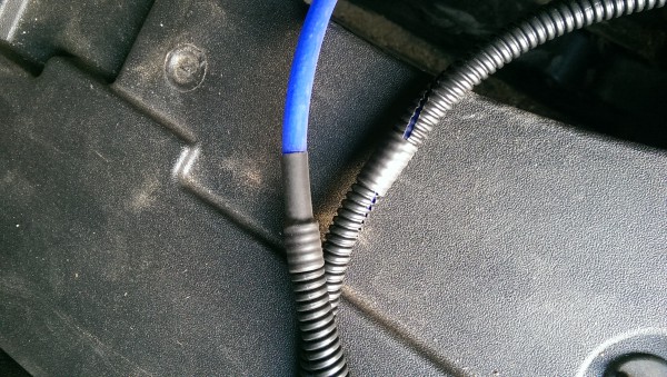

Возникает вопрос "зачем здесь гофра"? Когда я подбирал материалы для ремонта сначала мне попалась трубка тоже силиконовая но с более тонкими стенками, при сгибании заламывалась на счёт "разззззз", а уже потом попалась трубочка другая - вот эта синяя, но решение предохранить трубку от заломов гофрой уже пришло и было воплощено. Думаю поступил правильно...
На концы трубки одеваем термоусадку, чтоб не зацеплялась ни за что, когда будем протаскивать через сетку. Ещё пару-тройку колечек из термоусадки по длине гофры, чтоб не соскакивала с трубки.

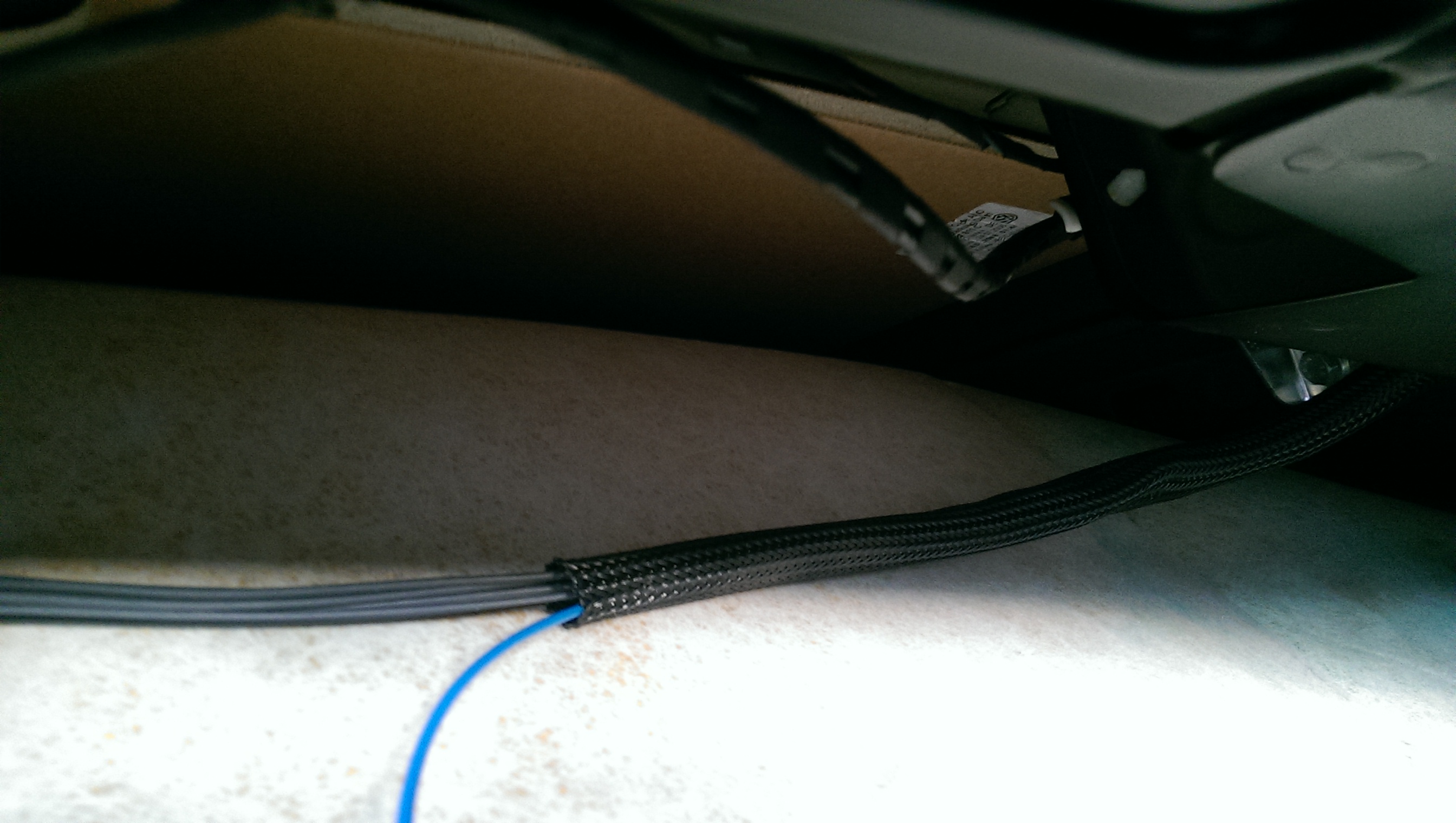

Вот теперь всё готово к протаскиванию - трубка в гофре, резиновая гофра от кузова к двери от двери отсоединёна, сетка максимально возможно выведена из всех отверстий и проходов в двери, выпрямлена и сжата по длине (что увеличивает её проходное сечение). Прокалываем конец трубки на расстоянии 7-10 мм от края медной проволочкой диаметром 0,5-2 мм и длиной сантиметров 40-50 (или любой другой вздёржкой), и закрепляем её саму на себя, чтоб при вдёргивании проволока не разогнулась и трубка не соскочила. ЭТО ВАЖНО!!!!! ЗАВЯЗАТЬ ПРОВОЛОЧКУ!!!! Я 3 раза пробовал обойтись без вздержки - затолкать трубку (сначала с наконечником) просто так и 3 раза протащить трубку не завязав, а просто загнув на ней вздёржку. Вздёржку привязываем с того конца где оставили свободный конец трубки для ной 32 см, вставлять будем с того конца резиновой гофры который вставляется в дверь багажника.
Теперь бежим​ за соседом по гаражу, может можно и "в одного", но я не пробовал, точно в двоём гораздо удобнее. Пропёхиваем вздёржку (с этим проблем нет), за неё начинаем втягивать трубку (тоже ничего хитрого до определённого момента) один отгибает панель потолка и тянет на выходе другой направляет на входе и старается не подталкивать, при этом сжимает сетку по длине. Всё просто до того момента пока предохранительная гофра на трубке не дойдёт до того места в резиновой гофре где последняя приделана к кузову, там самое тонкое место. Проходим его следующим образом, вытягиваем провода "стопов-габаритов" почти до колодки с клеммами (которую мы недавно отцепили на крыле) в сторону двери, а вставляемую трубку держим, а потом весь получившийся пучек втаскиваем обратно в салон (под обшивку крыши). Так несколько раз, провода тащим наружу без трубки, внутрь всё вместе, до тех пор пока трубка, а более важно гофра не займёт правильное положение. Это положение когда трубки по всем заворотам будет хватать до соединения на крыле а гофра несколько (сантиметр -два) выйдет из сетки расправленной по длине до исходного состояния. У меня не получилось, гофра осталась в обрез по сетке (37, а не 32 как надо) а трубку обрезать не стал, т.к. не знал хватит-ли на другой стороне. 2 метра гарантировано хватает, но вот с подрезками - х.з.

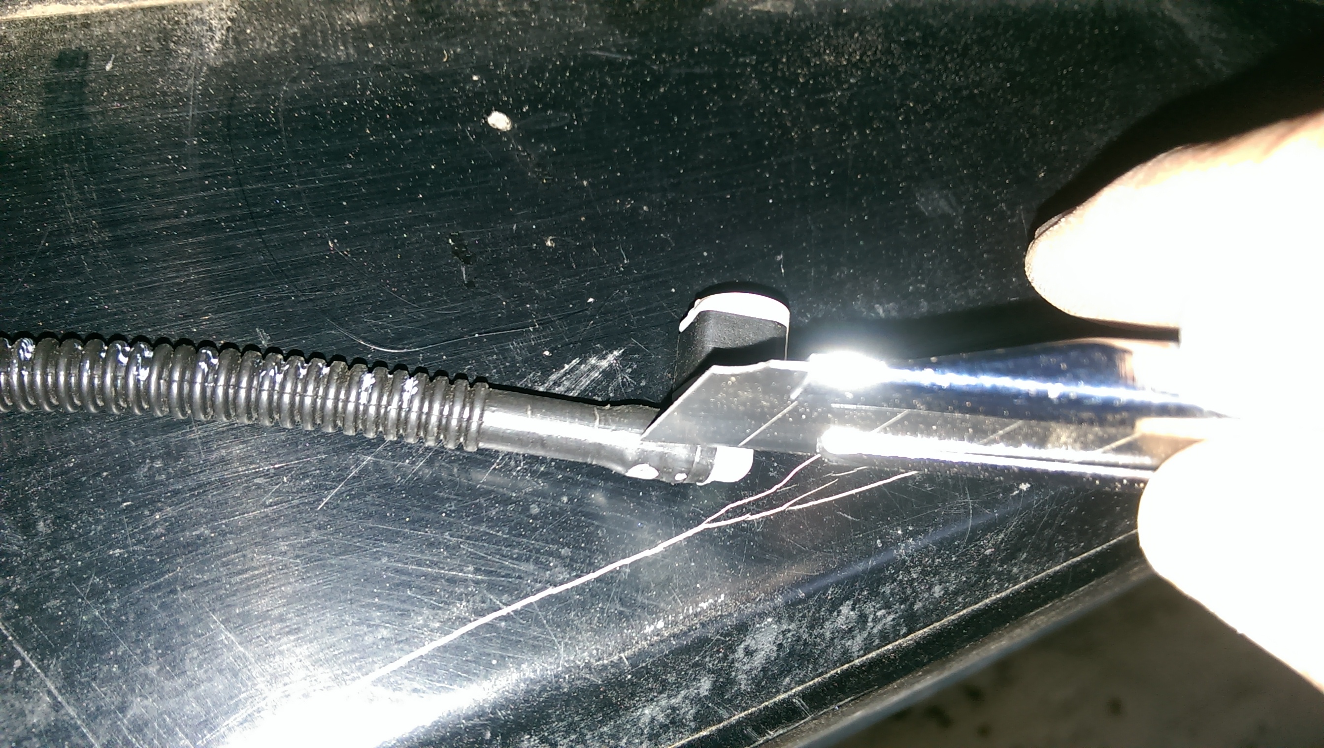

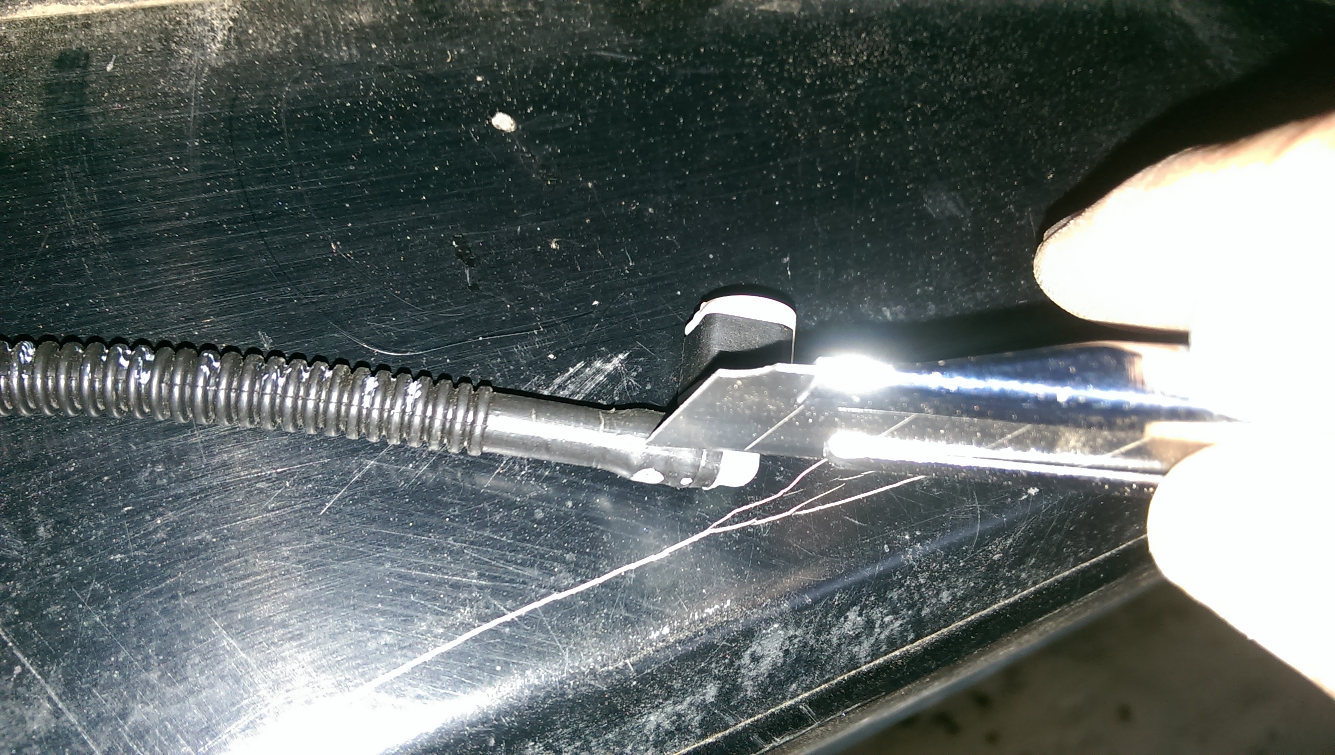

Лёгким движением руки т.е. ножа старые трубки со штуцерами превращаются в старые трубки без штуцеров. Прорезаем старую трубку носиком ножа, "аккуратно но сильно" прямо по гребёнке штуцера и выламываем, да, именно выламываем штуцер из шланга - надрез лопается и штуцер легко вынимается.
Вырезаем штуцера

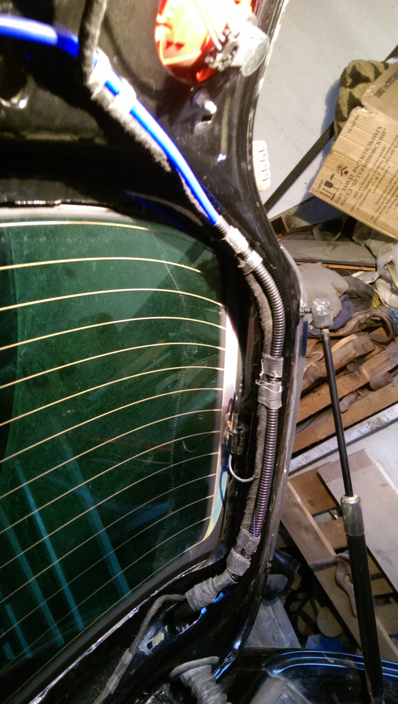

Отрезаем край трубки (новой) проколотый вздёржкой и устанавливаем штуцера ("и смотри не перепутай, Кутузов" местами) садятся они плотно, чётко, обратно вытаскиваться не хотят может быть по тому, что начинаешь, при попытке вытаскивания, растягивать трубку, её диаметр становится тоньше она ещё сильнее обжимает штуцер. Вообще я приобрел пару пружинных хомутов на случай если давление омывайки "утолщит" трубку и скинет её, но такого пока не наблюдалось (мэйби это вообще "от лукавого"), хомуты пока не ставил - не уверен что надо. Штуцера пока не пристёгиваем, сначала собираем и увязываем все пучки как было с новой трубкой и пластиковыми держателям (вот для чего тряпоШная изолЭнта). Раскладываем и прикрепляемые трассы на кузовные детали. Не забываем соединить клемму обогрева заднего стекла, и колодку клемм фонарей, ставим всё не свои места.
Сматываем кабеля с трубкой
Крепим пучки на кузове
И на двери
Собираем и ставим на место обогрев

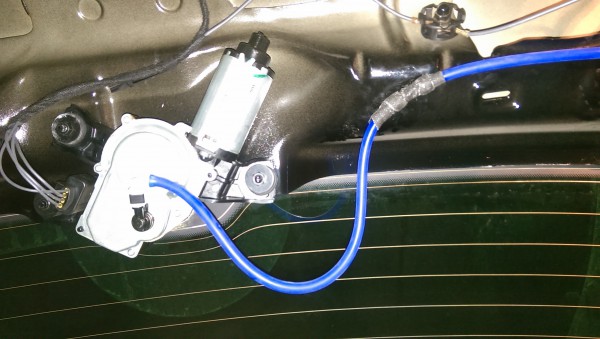

Сообщение Swhitman » 03 июн 2017, 19:23
Присоединяем штуцера проводим испытания. Сосед сказал "с таким напором из форсунки - тебе Керхера не надо!" Излишек трубки у привода дворника (а всё-таки он есть) обрезать пока не стал. Как собирать обшивку флудить не буду. Осталось мне проревизировать привод и разобраться с концевиком. По трубке омывателя у меня всё. Как г-ся "вопросы, пожелания, замечания" если кому было интересно.
