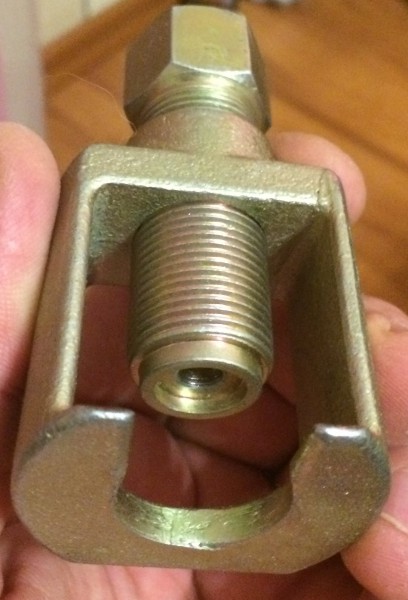

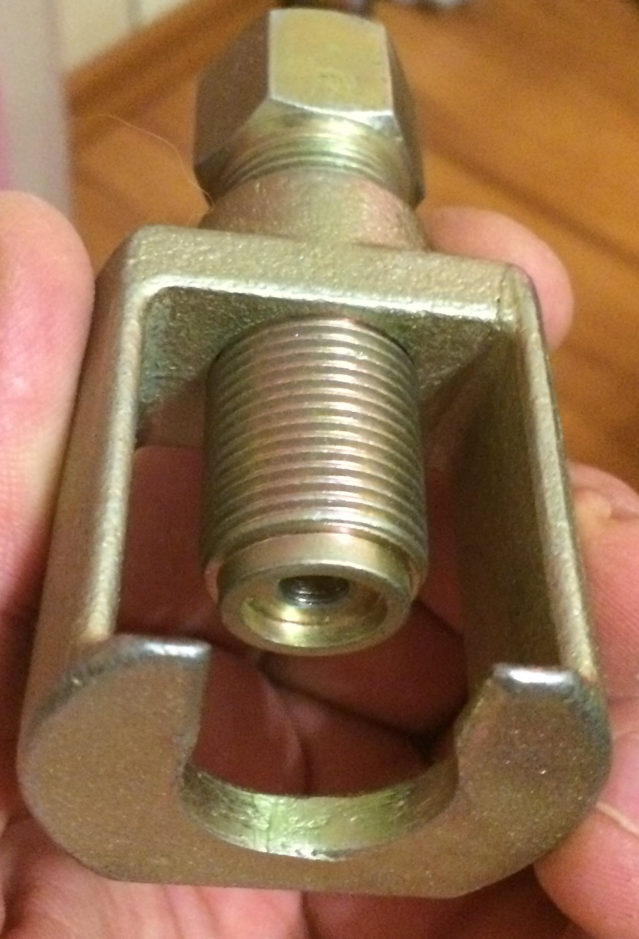

Сьемник дворников )

Сообщение serg001 » 27 мар 2018, 17:55
как я припоминаю...... это съёмник шаровых опор ВАЗа... или чёто наподобие.... цена 300р ну или кто не ищет лёгких путей образец самоделкин...

Сообщение Alemania » 28 мар 2018, 04:35
Оно и есть. В ближайшем магазе для отечественных авто. Взял примерил подошло купил.

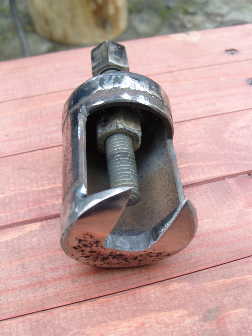

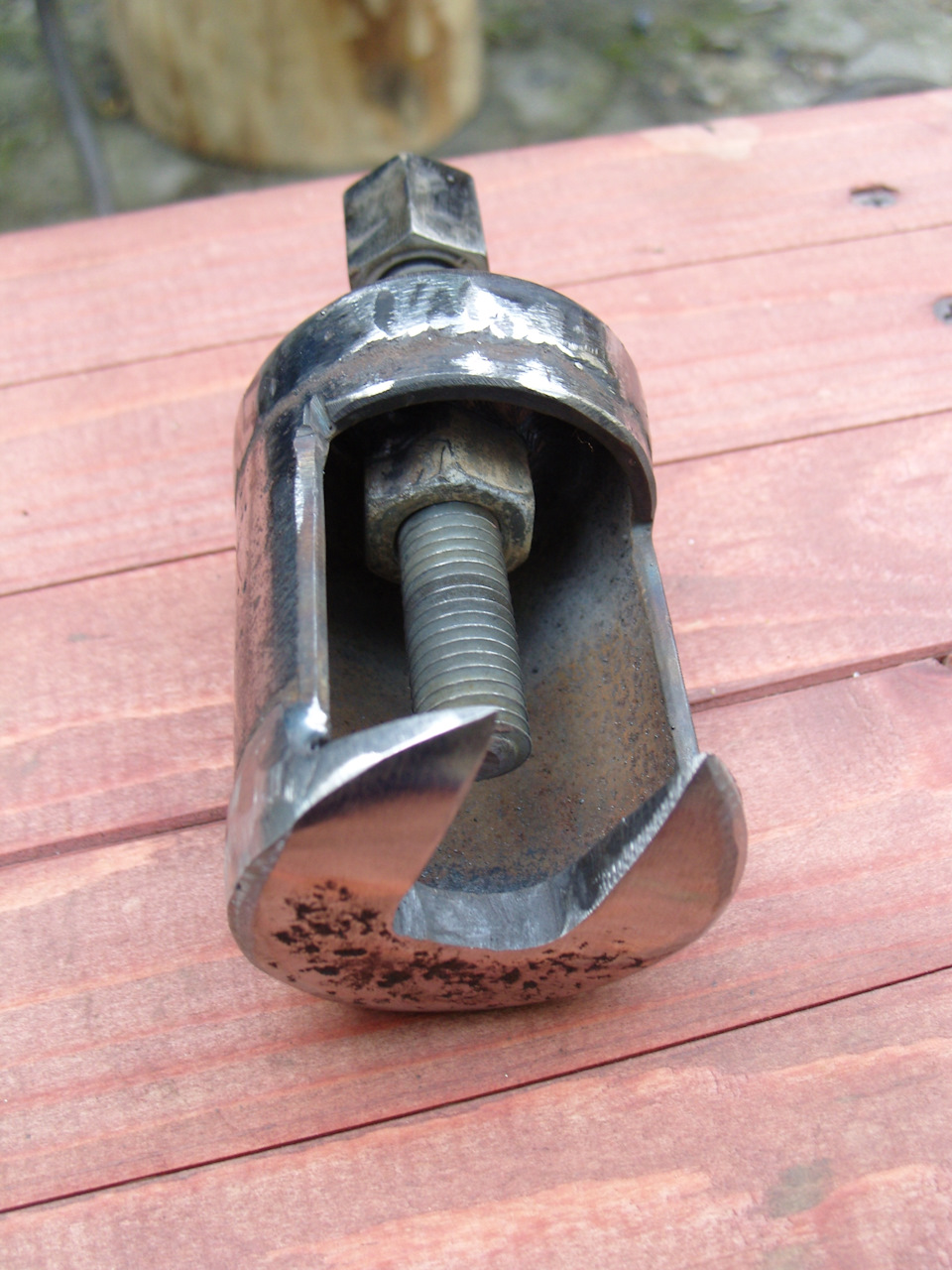

Сообщение McRae » 01 апр 2018, 20:07
Вот оригинальный номер съемника Изображение

kop
Съёмник рулевых тяг ВАЗ 01-07 АК-8 Калуга 00476-А или Съёмник рулевых тяг ВАЗ 01-07 (сварной) Калуга 00474-А
