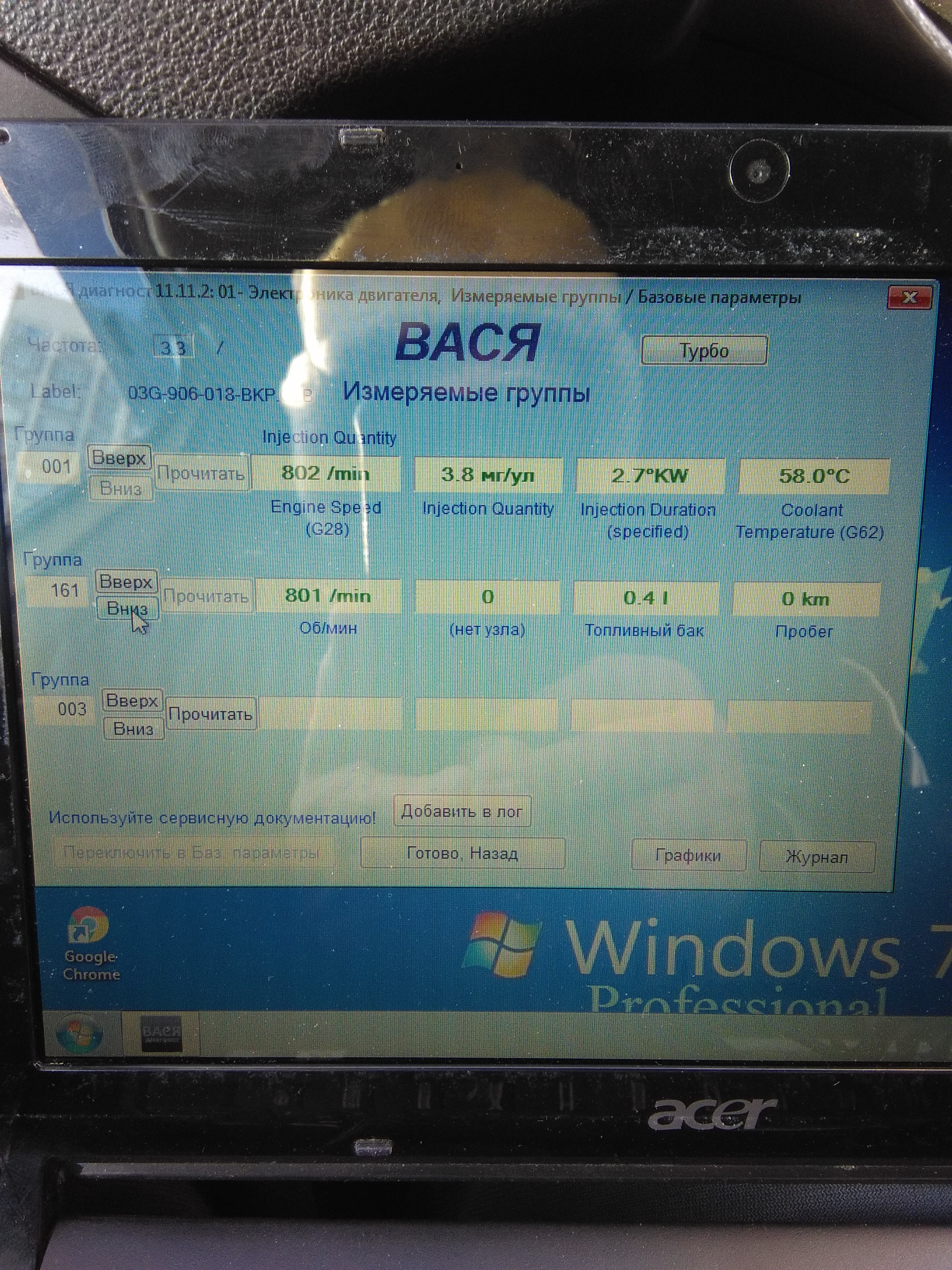

всем привет. что может быть такое?
бак заполнен под завязку а на приборке показатель между полным 1\4 и 1\3. а при заправке из канистры выплевывалось . при открывании крышки сброса воздуха нет.при сильном раскачивании кузова стрелка немного шевелиться.
а так же интересна инфа в блоке электроника двигателя.. что значит топливный бак 0.4l ? хот на момент замеров в баке было чуть больше половины. а вечером заправился и вот тебе глюк стрелки))))))))
