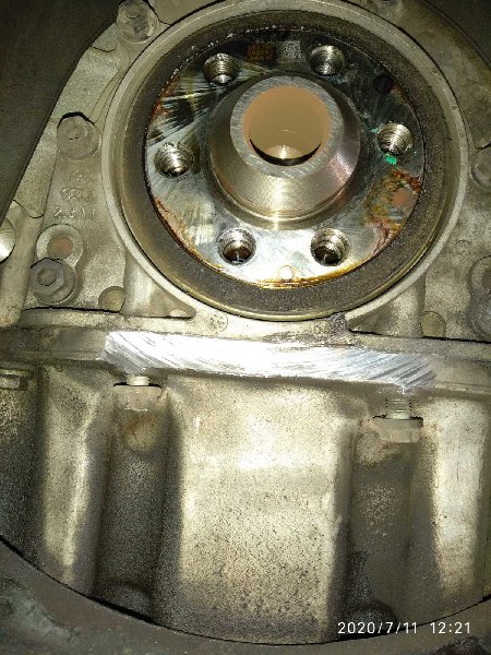

Добрый день всем. Прошу помощи. У меня Б6 объём 2 литра, простой, механика. При повороте на право пропадает сцепление, а точнее проваливается педаль сцепления, при поездках прямо и на лево педаль не проваливается и выжим педали чёткий. Не могу найти причину помогите пожалуйста. Вчера поменял главный сцепления результат тот-же.

Ни в одной цепочке форума я не нашёл ответа на данную проблему. Методом последовательной замены комплектующих было выявлено, что конкретно в моём случае были "раздолбаны" полукольца коленвала и при повороте на право он (коленвал) смещался в лево относительно водителя в авто и этим самым создавался эффект выжатого сцепления. При этом маховик терся об...в общем на приложенном фото всё видно. После замены сцепления (за одно) и этих полуколец проблема была решена.

Сообщение Nikitos8817 » 11 июл 2020, 22:16
Фото от поста выше

Сообщение oowoo » 11 июл 2020, 22:51
полукольца коленвала, коленвал смещался влево... в кратце был плохо затянут 2-х массовый маховик, верно?
Давно вам меняли маховик?

Сообщение Nikitos8817 » 12 июл 2020, 08:27
oowoo писал(а):полукольца коленвала, коленвал смещался влево... в кратце был плохо затянут 2-х массовый маховик, верно?
2 болта, что на фото, не были затянуты до конца и так проездил я довольно долго. При мне маховик не менялся. Похоже, что туда лазил предыдущий хозяин
