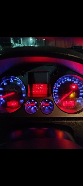

Сообщение SURGUT » 20 ноя 2021, 08:37
Это после езды 20 минут по трассе вчера в -30
