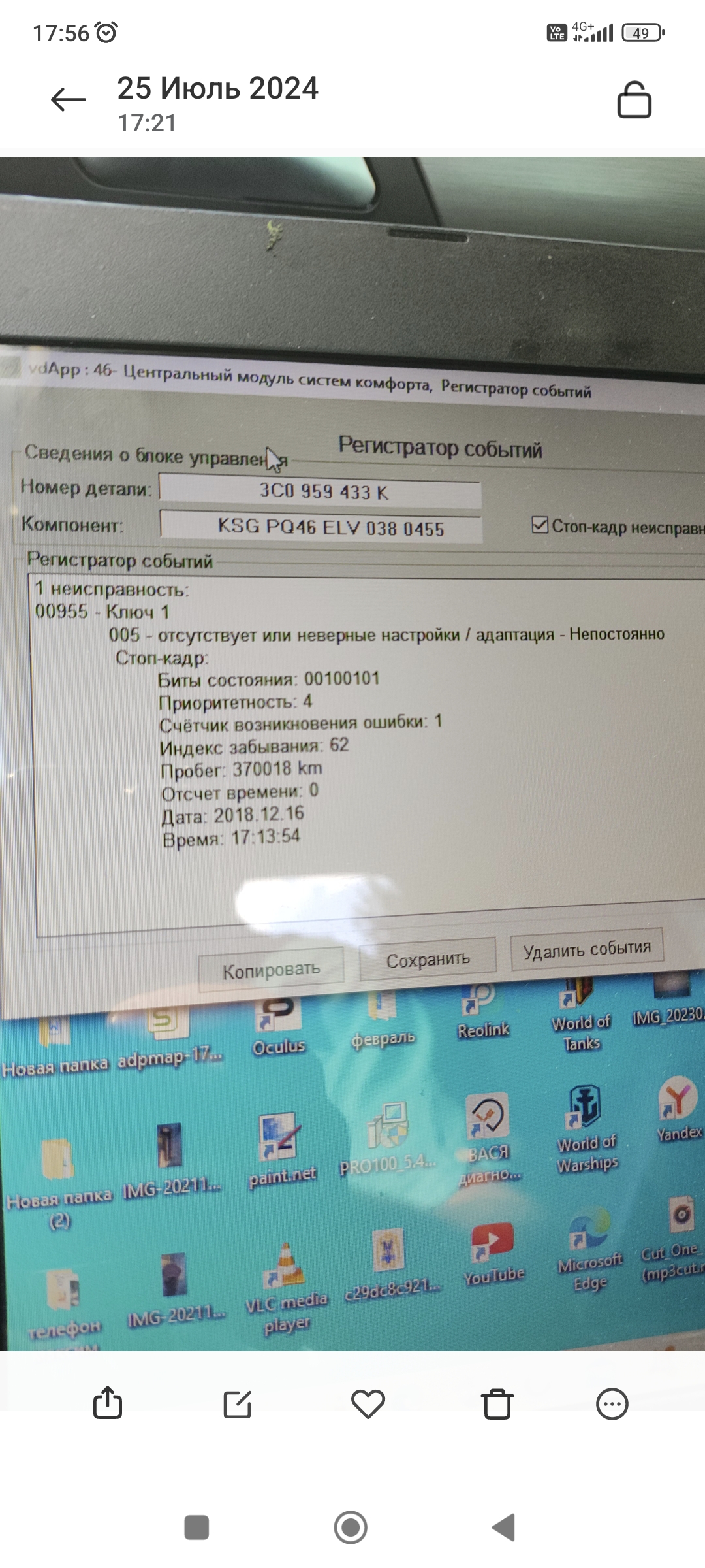

Сообщение Максимус » 25 июл 2024, 17:57
Парни всем привет села батарейка на втором(китайский привязан и заводит ) ключе махнул . Не работают замки . Посмотрел Ютуб 46 блок адаптация везде по единице кликаем выполнить подтверждаем после на кнопку не рабочего ключа ,все заработало и один и второй ключ . Но вот после почитал ошибки и не понял почему эта висит
Максимус
Откуда: Балашиха
Re: Не работает штатный брелок
Сообщение Максимус » 25 июл 2024, 22:09
В продолжении может кому пригодиться . Стер ещё раз ошибку . Подождал пока машинка уснет. Открыл вторым ключом . Посмотрел ошибки нет
