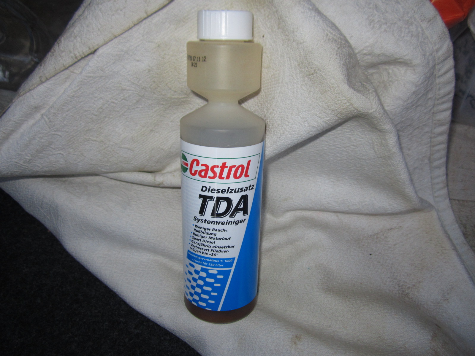

Slawko писал(а):Доброго времени суток комрады. Дайте совет, стоит-ли заливать присадку Castrol TDA в дизельный двигатель с большим пробегом(275000)??? т.к. в присадке выражено моющее действие и смывает ранее образовавшиеся отложения. Или лучше не рисковать?
Если есть сомнения в солярке, лучше лить. Но тут три момента:
1. В минус 30 присадка не спасёт от летней солярки.
2. Присадку нужно заливать в относительно тёплую солярку. Хотя бы с температурой +5...+10 градусов.
3. Смесь присадки и летней солярки всё равно будет с парафинами, которые забьют фильтр.
Итого: нужно заливать топливо по сезону. Сам лью ТДА только в межсезонье, когда непонятно что льют в бак. Зимой - никогда, даже в -40.

На Гаспроме говорят, что начинают возить зиму, когда среднесуточная температура устанавливается на отметке -10. До этой температуры вполне нормально работает летняя (проводил опыты с саляркой). Если хочешь перестраховаться, лей TDA. У неё отличные антидепрессорные свойства и самый удобный для использования флакон из всех, что я видел.

кастрол ТДА-это не антигель и лью его только в межсезонье.антигель Хайгир хороший,но нет шкалы и бодяжить приходится шприцом.если АЗС брендовыеЛука,ВР,то не надо ничего лить.прошлую зиму ничего не лил на Луке и подогнали соляры арктики,так в -25 как вода жидкая была в гараже.но Лукойла нет рядом,так если Роснефть то лью кастрол ТДА и когда морозы -20 Хайгир.

Я тестил антигель ликви моли и ТДА. Не в баке, а в банках на балконе. ТДА рулит однозначно
