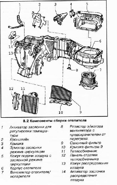

Вопрос а как снять бордачок чтоб дораться до заслонки рецеркуляции воздуха в салоне, а то так не понятно работает она или нет . А если кондеем убирать запотение окон то после его выключения ещё больше начинают потеть.

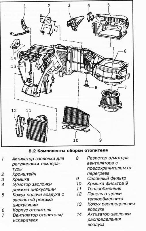

Xydojnik писал(а):Проблема осказалась в заслонке.Мастер снял бордачок,открыл её,зафиксировал винтом.Всё,теперь окна не потеют,радости полные штаны))Кому интересно,делал в Bosh-сервисе.Вообще ченюсь исключительно там.Очень приятный персонал.Денег мне это вышло 1000 рублей.
где имеено завлонка!?
не важно от чего помрешь, важно для чего родился
skifroma
Сообщения: 941
Зарегистрирован: 22 янв 2010, 20:52
Откуда: СВАО
Re: Запотевают окна
Сообщение Denizzzka » 09 апр 2012, 21:15
находится над вентилятором печки под панелью. Можно подлезть через снятый бардачок, но не удобно

Точно такая же напасть на B6 TDI 2005 г. - - начали потеть окна. потеют все стекла и лобовое стекло, что я ни делал только!! если вентилятор на 4 стоит - то продувка дает только то, что чуть зеркала видны и лобовое наполовину ...как в танке еду!!! кнопка рециркуляции выключена, econ не горит, - то есть должен идти забор воздуха снаружи, фильтр салонный только поставил.... . , думаю что
1)заели заслонки рециркуляции, то есть забора воздуха нет... Как до них добраться? говорите надо бардачок снимать, (я его уже снимал ранее и вентилятор прочищал) так вот - ..... можно их (заслонки рециркуляции) самому вручную поднять и зафиксировать, чтобы воздух снаружи заходил, а ремонт на сервисе потом ….. Как проверить самому помогите плиз, невозможно так ездить.... Сейчас то еще протереть можно конденсат, а если мороз будет, так стекла и замерзнут изнутри, вот это вообще пипец.... Фот фото из мануала – под 5 указан кожух подачи - туда лезть, и как заслонки поднять самому – может зажигание должно включенным быть, кнопка какя-то на кондее…
2) говорите сырость в салоне – коврики мокрые, ну вроде влжные ненмого, но воды такой нет как писали ранее и в багажнике сухо… кстати шланги все таки где искать….

у меня была такая беда. решилась заменой салонного фильтра
