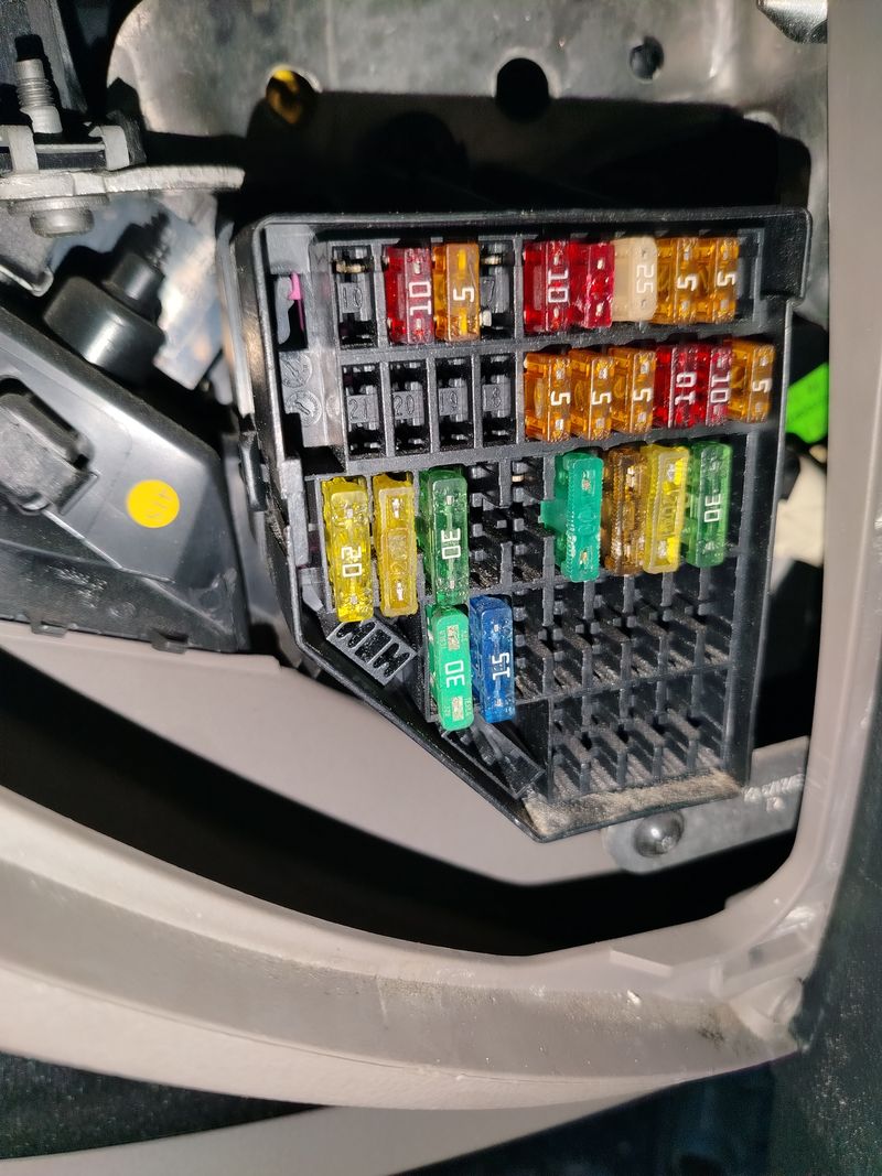

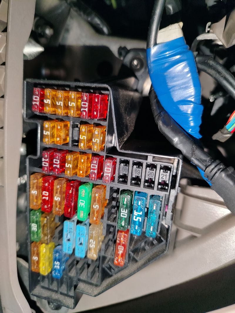

понял спасибо за инфу . а то видимо у меня картинки блоков предохранителей не моего года выпуска

привет сегодня проверил те о чем ты сказал и кажется ты ошибся с водительской стороны в этом месте один 30 второй 15 и после проверки этих предохранителей и заводя авто подключив ваську появились ошибки хотя при рабочем двигателе еще раз проверил два предохранителя справа по 20 и вот какие ошибки и не удаляются

Фото блоков это хорошо.
Из контекста написанного непонятно что было , что стало, и при каких условиях.

а какие условия? . все просто. на выключенном зажигание проверил те номера предохранителей который ты указал по году выпуска. там один 30 второй 15 .оба целые проверив мультитестором в режиме звонилки. потом завел авто. и решил проверить те что справа в блоке два по 20 они указаны в моей распечатке ка блок управления стояночным тормозом. вынув второй загорелась спираль на приборке а если вынуть первый гаснет мигающая лампочка кнопка ручника. значит что получается именно эти предохранители справа и отвечают за ручник.и подключив ваську я увидел и еще две ошибки кроме той старой которая в списке последняя. а теперь и думаю что это и как быть. общался с одни старым спецом по электрике и установщиком систем противоугона и авто электрике и он в шоке . что такого просто не может быть отсоединить колодку от моторчика и получить такой гиммор

По поводу предохранителей. Ну что тут сказать. В блоке справа одновременно присутствуют предохранители которые ставили до апреля 2006 и с мая 2006 года. Согласно комментариев под таблицей.
Такое чувство что авто собирали разные бригады по разным схемам из того остатка что было на складе )))). А может и на разных заводах. )))
