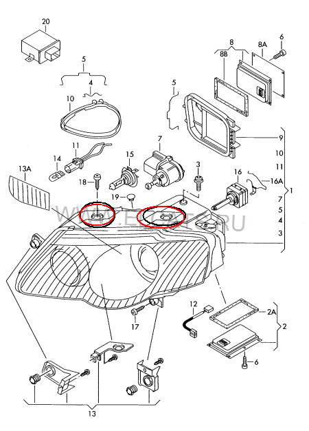

Corpse писал(а):
sanj78 писал(а):
Cmihail писал(а):Ремкомплект для креплений фар на vw passat В6 не предусмотрен. Фары подлежат замене.
А тогда это , что 3C0 998 225, 3C0 998 226 ???
Это на нижние или на верхние крепления?
Мужики прокоментируйте пожалйста это сообщение очень надо понимать.

Это комплекты креплений на первую и левую фары . Если корпус целый, с помощью них восстановить крепеж. В каждом комплекте 4 крепежа - 2 верхних и 2 нижних

Elephant писал(а):Это комплекты креплений на первую и левую фары . Если корпус целый, с помощью них восстановить крепеж. В каждом комплекте 4 крепежа - 2 верхних и 2 нижних
Все верно камрад говорит)

Вот эти лепестки меня интересуют!

Они идут в ремкомплекте. На схеме номер 13. Средний как раз лепесток, их в комплекте 2. Заказывай и не ... мозг. Коробку с ремкомплектом откроешь и все сразу понятно станет. Даже ребенок справиться

Спасибо! именно этого я и хотел от вас услышать!

Все получилось,спасибо,чуть пришлось голову поломать! :wall:

Может знает кто позиция 13А это стекло? Номер, артикул может тоже есть?

evgeshka писал(а):Может знает кто позиция 13А это стекло? Номер, артикул может тоже есть?
13 A это специальная пленка на фаре! отдельно стекло не идет! и кстати это не стекло а пластик!
а самому зайти в экзист и посмотреть номер не судьба?
3C1 998 981 B
