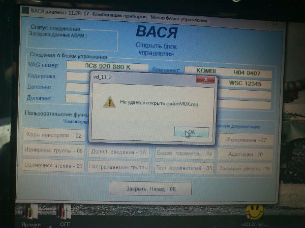

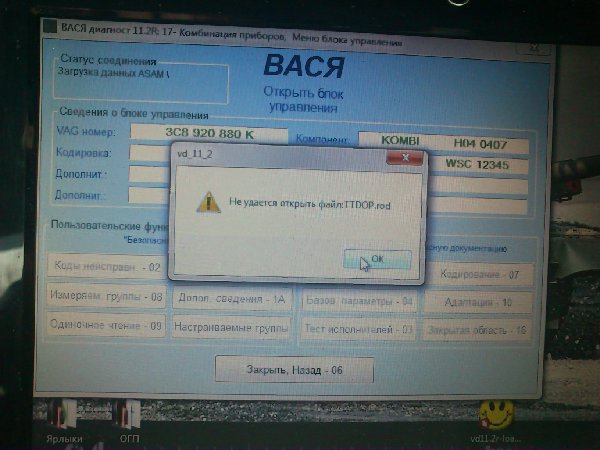

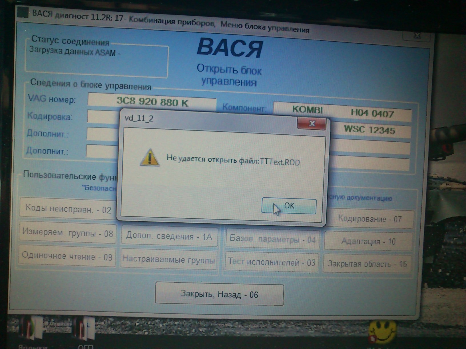

Причем когда захожу в 17 блок появляются вот такие 4 надписи.Жму ОК только тогда заходит в меню 17 блока.Точно такая же ерунда,когда сканирую ошибки,доходит до 17 блока,появляются опять эти 4 надписи,нажимаю ОК и сканирование опять продолжается

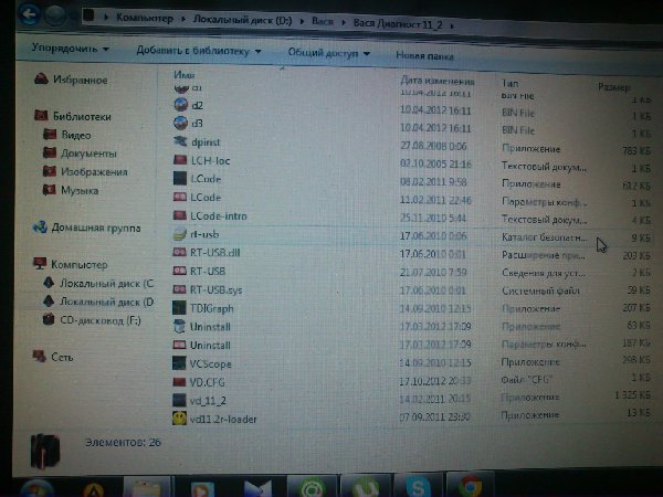

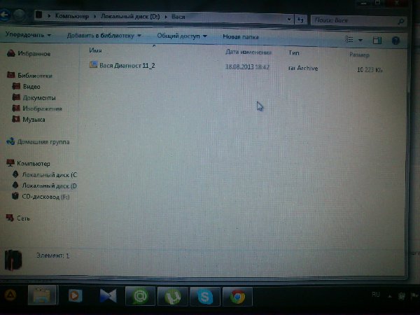

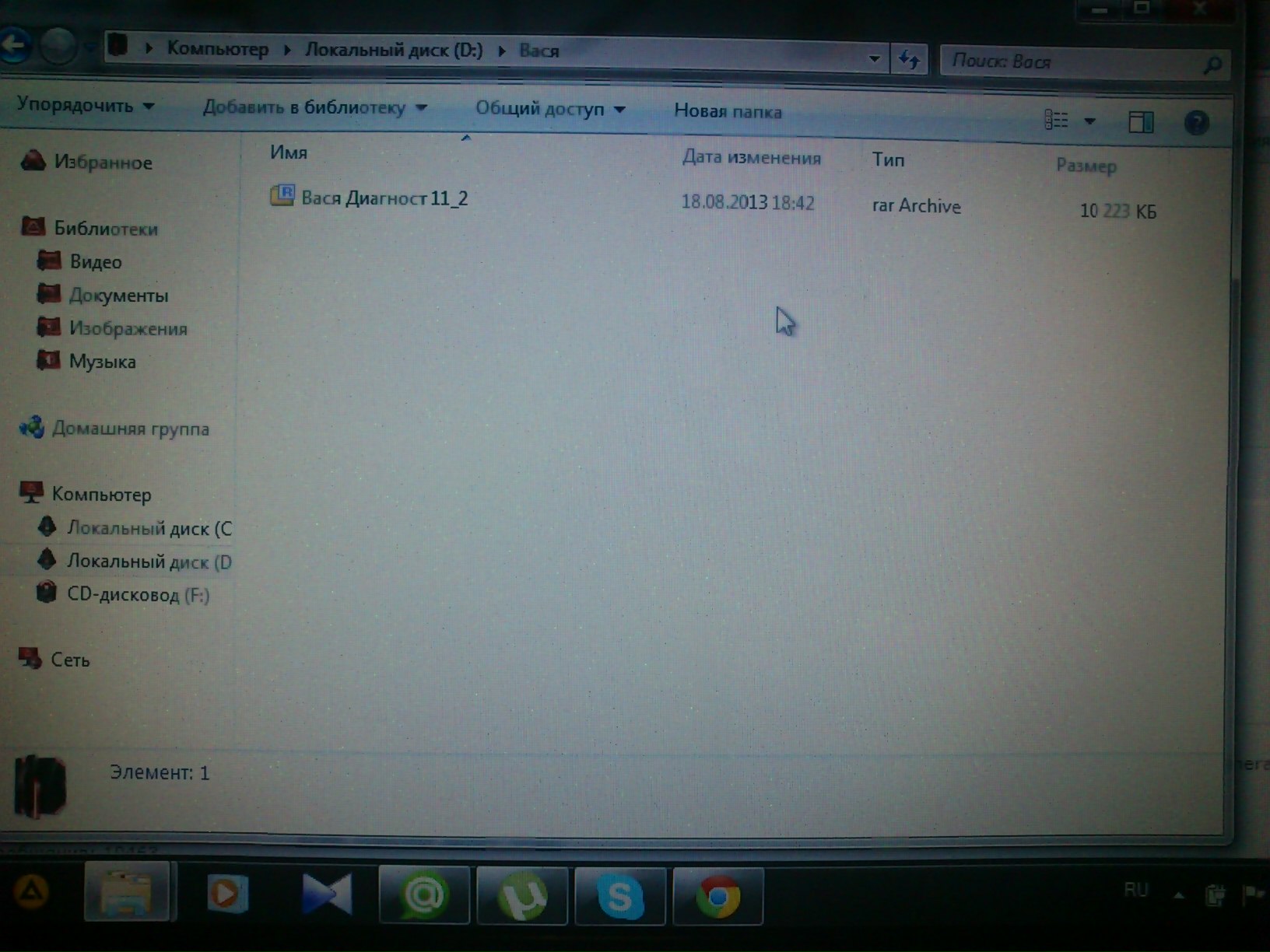

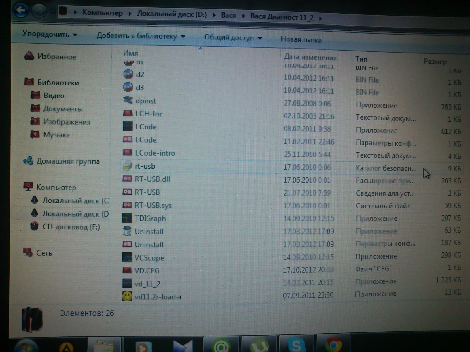

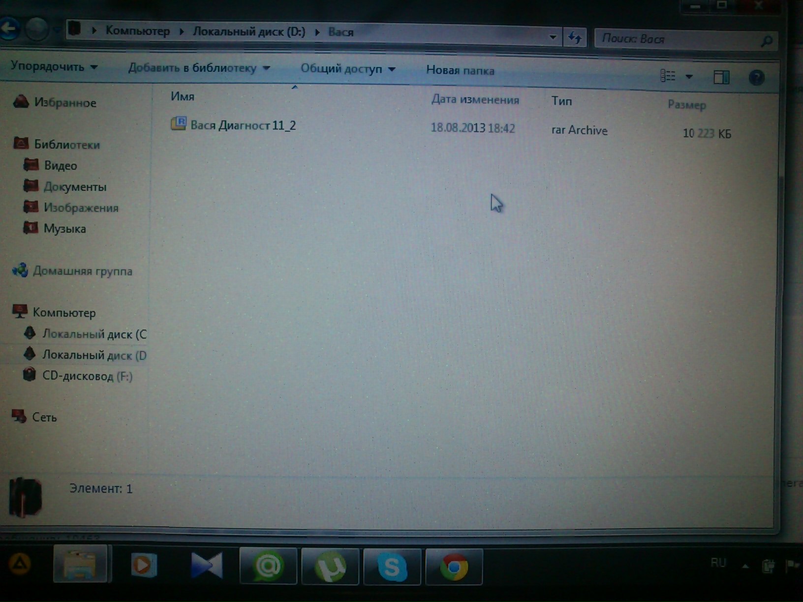

У меня прога хранится я так понял в заархивированном виде,вот в таком
Когда я разархивирую эту папку никакого файла экзешного нет,кроме как файла vd 11.2r-loader(на фото в самом низу),с помощью которого запускается программа

Сообщение pashustic » 04 фев 2014, 09:20
RUS.YRN
Надо попробовать с экзешника ее развернуть и запустить. Этот архив удалить
Почту давай. закину дистрибутив!

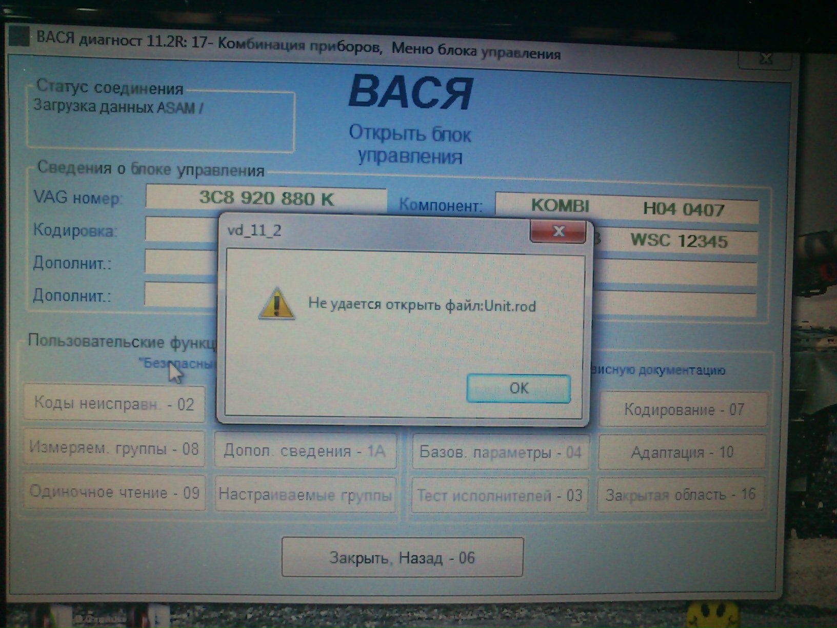

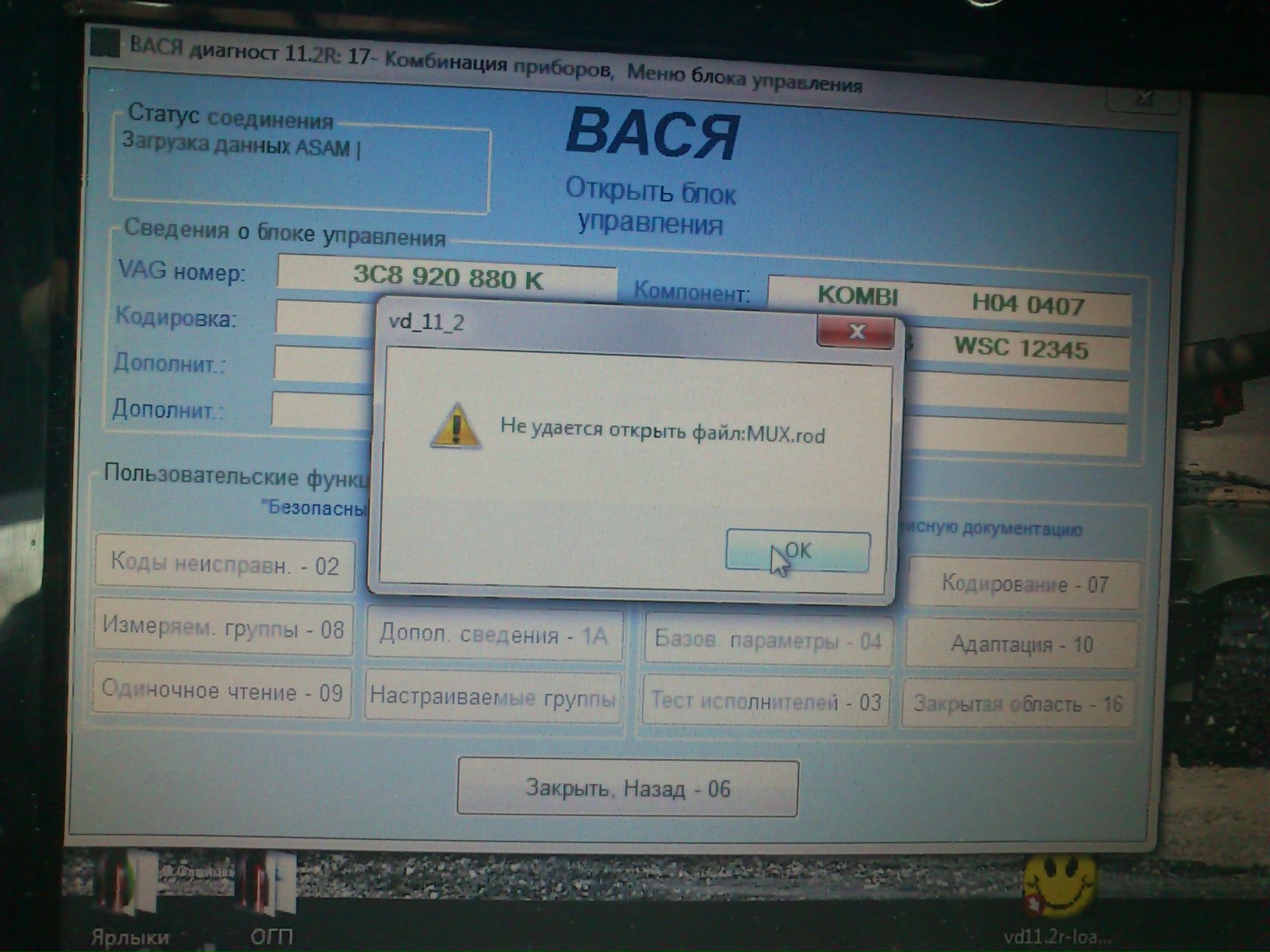

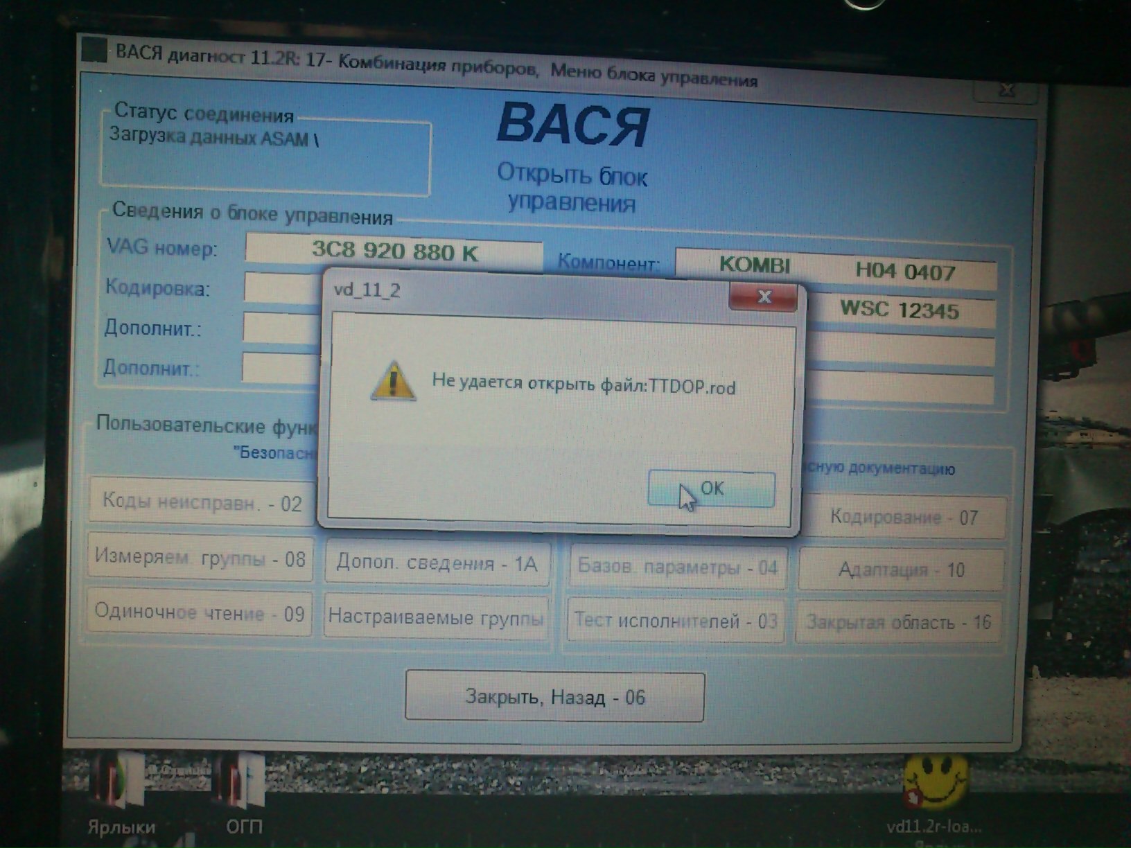

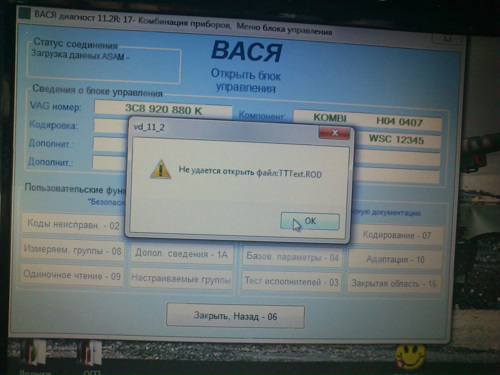

Сообщение RUS.YRN » 05 фев 2014, 17:35
Паша,спасибо за прогу!Прога установилась,тест шнурка проходит опять только если откатить дату на 01.05 13.После того как прошел тест,сохраняю.Пытаюсь зайти в какой нить из блоков ,а мне пишет вот что
.Что за х......?
ЗЫ:Делал при включенном зажигании :D

Сообщение RUS.YRN » 07 фев 2014, 10:46
RUS.YRN писал(а):Паша,спасибо за прогу!Прога установилась,тест шнурка проходит опять только если откатить дату на 01.05 13.После того как прошел тест,сохраняю.Пытаюсь зайти в какой нить из блоков ,а мне пишет вот что
.Что за х......?
Паша,ответь что за х....?

Сообщение pashustic » 07 фев 2014, 10:48
RUS.YRN
ТАк лоадер нужно перекинуть в папку и запускать только с него! :geek:
В Письме я приложил !
Re: как исправить это в Васе?
Сообщение RUS.YRN » 07 фев 2014, 14:34
Паша,в очередной раз большое СПАСИБО! :yahoo: Все получилось,в адаптации приборки теперь все появилось.Единственное плохо,конечно,что дату каждый раз приходится откатывать :(
